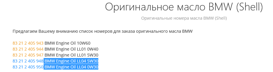

    Вот оно же у самого производителя:

    Мне 0W-30 залили.

    Есть и такое Shell Helix Ultra ECT 0W-30 с нужным допуском LL-04
    Только зачем такое в ваших широтах?)
  4. Alexim75
    Alexim75 Завсегдатай
    11 фев 2015
    511
    Причем тут широты... Свойства почитайте в его характеристиках, оно самое современное и новое. Другое дело где его бочковое найти настоящее, я в канистрах не рискну брать.

    сегодня был ТО1, мне вот чего залили J5500426790, 6.5 литров на 9685
  6. fatespb
    fatespb Старожил
    5 авг 2013
    6,111
    Разницу между 0w-30 и 5w-30 у гугла спросите.
    На этом обсуждение масла предлагаю закрыть.
    Тема касается ТО!

    Считайте, что воду Вам залили вместо моторного масла. Про широты Вам верно подметили: 0W-30 нужно заливать именно в северных широтах.

    А тоже самое ли? ;)
    ЗЫ к слову в РФ к ОД масло идет напрямую от shell, по внутренним номерам shell, указанные выше номера будут мало где биться, поскольку он актуален при заказе партии из 209 литров, закупающие их из Германии не парясь заводят этот же номер для продаже :facepalm:
    ЗЫы
    BMW TwinPower Turbo Longlife-04 SAE 0W-30 83 21 2 365 929
    BMW TwinPower Turbo Longlife-04 SAE 5W-30 83 21 2 365 933

    Мне залили вот это, обещал посмотреть выкладываю
    83212405099 BMW Group LL04 0W-30 1х209 бочковое.
