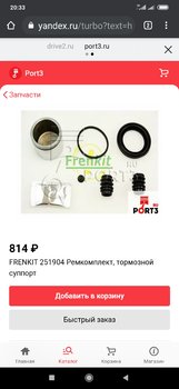

    притом что суппорты можно вообще убитые покупать, ремкомплект резинок 500 ру, если надо - поршень 700 ру.
    я решил взять от е60, т.к. они дешевле, их много на разборках от японок и они алюминиевые - очень легкие

    У суппортов не только "резинки" изнашиваются, но и "зеркало" самого поршня! :cool:
    Как Вы его планируете "ремонтировать" - устранять его износ?
  18. тест-пилот
    тест-пилот Живу я здесь
    11 июн 2011
    8,774
    Кировская обл.
    так в составе некоторых ремкомплектов есть поршни

    Попадались при поиске суппортов.
