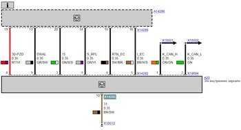

    дамы и господа, для дооснащения Е84 рест 13 года зеркалом с FLA нужно ли докупать запчасти кроме зеркала? В автомастерской человек сказал, что нужно поменять подрулевой + купить шлейф.

    Зеркало, кожух, Кан от FZD и закодировать правильно...Ничем не отличается от Е9Х...

    потолочная панель, есть у всех, туда подходит CAN шина салонная, и к ней нужно подключиться и провести провода к зеркалу, нужно будет тянуть приблизительно (зависит от комплектации (обычно 3 провода к зеркалу уже подходят)) 6 проводов, 4 в разъем зеркала и 2 для шины, код 5AC в комплектацию, кодировать щиток и FRM

    Провода к зеркалу подходят если есть опция S302A, система сигнализации. В его случае, думаю придётся тянуть три провода, Два для "шины" и один управление EC, для автоматического затемнения самого зеркала, так как зеркало с FLA автоматом будет с EC...

    Придётся обращаться к знающим тему... Для меня на схеме все провода одного цвета.... Но, всё равно - спасибо за подробную консультацию.
