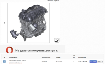

    Точно, у меня N20B20A это значит можно шиться в 28i без проблем? =)

    Вам же дали ссылку не etk. Вбиваете свой vin и все покажет

    посмотрел на этом сайте) по своему вину. ноябрь 13 , дата изготовления авто.
    значит н20б20а
