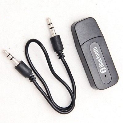

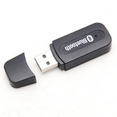

    За неимением штатного блютуса приколхозил китайский блютус-приемник с передачей звука на миниджек. По итогу:
    "+": звук отличный, без помех!
    "-": пока не придумал как грамотно разместить, что бы и зарядка шла и кнопка включения в доступе оставалась и вся эта конструкция не мешалась и не портила вид.
    Работает так: подключаем ее проводом а разъем AUX миниджеком, коннектим с телефоном или планшетом и переключаем магнитолу в режим AUX - наслаждаемся. Работает и с плеером и как handsfree.
    http://www.dx.com/p/rechargeable-bluetooth-v4-0-music-receiver-w-handsfree-microphone-black-grey-214679#.VBaf6EudL08
    По мере появления свободного времени, попробую поискать что-то более эстетичное или удобное для скрытой установки.
    Может кто-то встречал что-то такое?
