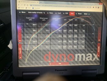

    Всем привет обновить тему наконец донастройли Авто померили на диностенде вот результат 360 сил 480 моменту 98865AFC-A314-4672-A711-7FA51E9BC931.jpeg

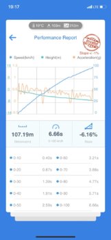

    Сегодня промеряли его прибором драги вот что получилось

    И так подведём итоги мотор сток с пробегом 408000 на данный момент при этом в него не лазили совсем из спеков турбина holset hx40 super аналог 35 гарета+ квик спул заслонка кастом .форсунки Субару 440 . Насос aem340 топливная Трасса сток .Вестгейт hks 40 mm . Блоуоф ваг. 2 кулька фронтальный и жыткостный . Бустконтролер греди буст 0.75 выставлен .Маф от 4.8 . Облегчённый маховик сцепление от m5 e34 и на выходе имеем 360 сил и 480 моменту в полне не плохо для мертвого мотора для скептиков которые писали что мотор лягет через пару тысяч . На 315000 всё началось))) был установлен компрессор sc-14 после него на 335000 переход на турбо holset hx30 но не рассчитав горячька оказалось маленькой зытычной был переход на holset hx40 super на 350000 и по сей день уже 408000 и мотор ходит и постоянно на пиздюлях так что проверено что при не большом наддуве он себя не плохо зарекомендовал . Но как говориться сколько не было-бы мощности её всё равно мало ))) и мы идём дальше после как соберём Новый мотор разберу стары и посмотрю как там поживала поршневая не поломало перегородки колец напишу

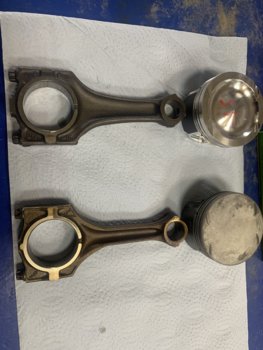

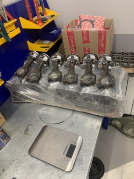

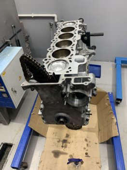

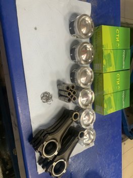

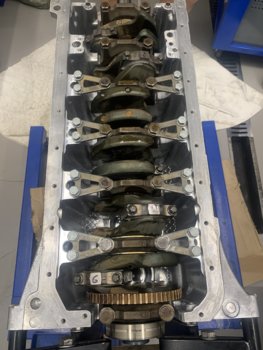

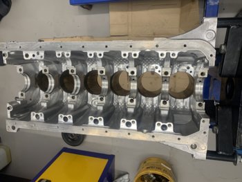

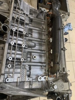

    Всем привет пошёл процесс сборки . Пришли поршня ковка для сравнения сток поршень и шатун в замен ковка и шатун м50 без ваносный 646F611A-1A5D-4EAA-95EE-5E45D06536E6.jpeg DD4C3335-0669-4237-9562-C516B9445A2D.jpeg
    ХАЙДЭР и ulan44 нравится это.

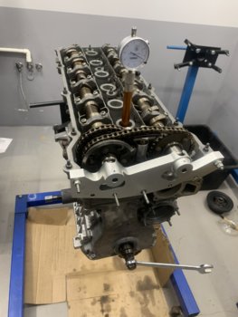

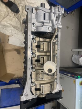

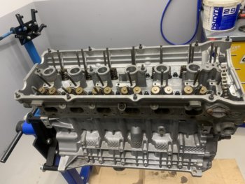

  23. staruha72
    staruha72 Завсегдатай
    3 окт 2012
    420
    Тюменская обл.

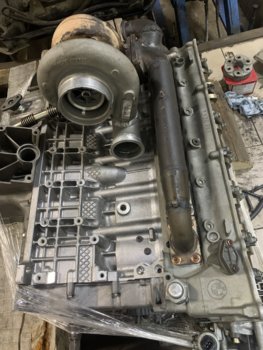

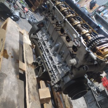

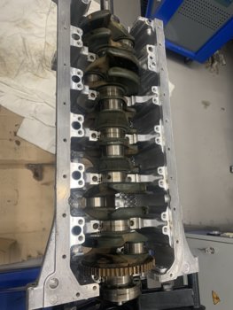

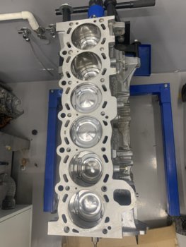

    Продолжение 130C63DF-EA39-44C9-BCC1-E1D5C7E492E5.jpeg 93A2CB6C-D4ED-4CF4-80F2-DC5A4AA943EB.jpeg 21E9A192-C45F-4F07-A321-599016EA1EB3.jpeg B6F1B046-697A-4C05-952C-5A2C8009201C.jpeg 74CBB82D-F5FC-4AFB-A12F-D3C7BEBBFD1F.jpeg

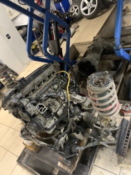

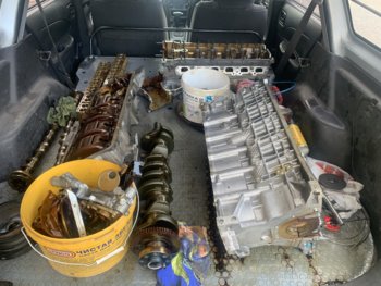

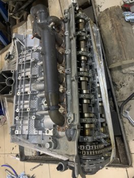

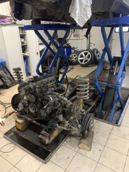

    Всем привет ну вот пошёл процесс замены мотора

    Это и есть старый только что снял

    Что то я тебя понять не могу всё что на этом моторе перейдёт на новый а от этого то толку он обычный только пробегу 400 +

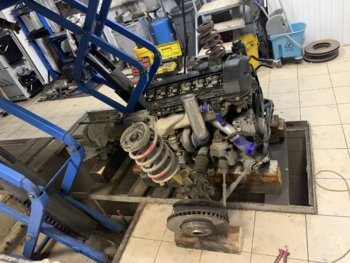

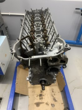

    Вот процесс установки пошёл уже F6CB2207-4999-487C-A344-65C48F9FD11C.jpeg F4D820B1-FC81-443F-953C-32120F81B1A3.jpeg 7BE0159F-F2F6-42C8-82AD-1907D9296000.jpeg
