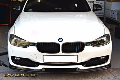

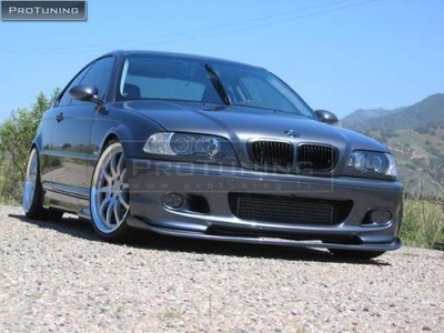

    Еще, парни вопрос по сплитеру под передний бампер!?
    Кто-то ставил его для "защиты", а не карбоновый для красоты?
    http://i.ebayimg.com/00/s/NDAwWDYwMA==/z/~PYAAOSwKrhVep5f/$_1.JPG
    http://i.ebayimg.com/00/s/Mzc1WDUwMA==/z/zCEAAOxyuMVSDPnb/$(KGrHqJ,!lQFH4BMi(Y2BSDPnbZ5+w~~60_1.JPG
    http://i265.photobucket.com/albums/ii237/g60racer/R32/cupra lip/Sept2005013.jpg
