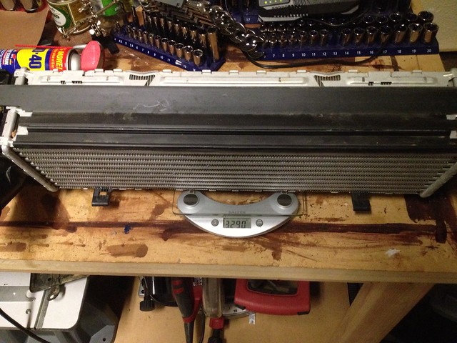

    взвесь пожалуйста вес штатного
  9. Igor335
    Igor335 Участник тусовки
    11 дек 2013
    120
    Венесуэла
    3,29 кг

    5кг как то многовато для носа :shock:
