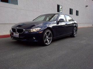

    Приведу еще один пример "габаритов":
    19x8.5 et35 front 235/35-19
    19x9.5 et38 rear. 275/30-19
    Tires: Hankook 110s
