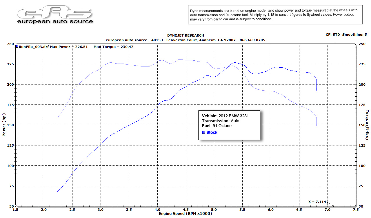

    с колес:

    Но на твоем графике меня смущает крутящий 230:eek:
  14. dimps
    dimps Участник тусовки
    26 дек 2012
    192
    Он в других единицах))Присмотрись))
