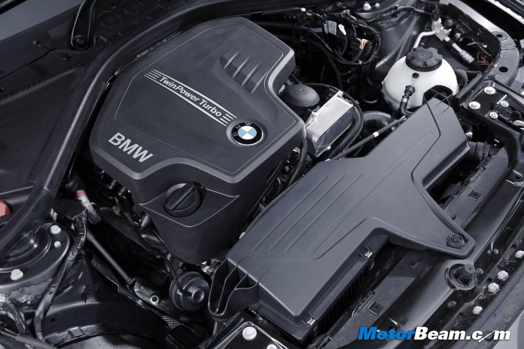

    Забыл, что мы в трёшной ветке - это для Х1 только летом релиз был.
    Люди, катающие ст2 уже год, ну подскажите куда FlexFuel-то тыкать?
    Терри отписал:
    Где они-то хоть расположены? Чувствую себя блондинкой :)

    Нафига тебе его ставить? Он для езды на этаноле, которого у нас один хрен нигде не продают
    Ставится клемма на дальнюю сторону топливной рампы, которая у моторного щита, а провода на конце соединяются с зелеными проводками из хвоста жабы, вот инструкция:
    http://burgertuning.com/instructions/N55_FlexFuel_Install.pdf

    Терри говорит, что для 184 сильных 20i оно нужно тоже.
    Где это? На фотке можешь нарисовать?
    Инструкцию видел, но она от N55. Но где этот разъем у N20 не нашел.

    Да я уже 3 недели катаюсь на 5-ой карте St2. Вот только FlexFuel сразу не заказал, подумал что он только под метанол. Терри сказал, что для 184 версий его тоже нужно ставить (it solve some problems with fueling) - пришлось дозаказывать.
    Он недавно пришел, вчера взялся устанавливать - снял опять панель салонного фильтра, потыркался... и так и не нашел разъем для FlexFuel (куда и как провода-то подключать - все понятно). Вот и прошу совета что да как.

    Причем тут панель салонного фильтра? Инструкция для н55 и н20 одинаковые, кури её, там всё аналогично
    Снимаешь кожух верхний, снимаешь пластиковые штуки по бокам у лобового, сниммаешь резиновую подушку под кожухом
    увидишь топливную рампу серебристая длинная)) вот на её конце со стороны лобового будет разъем
