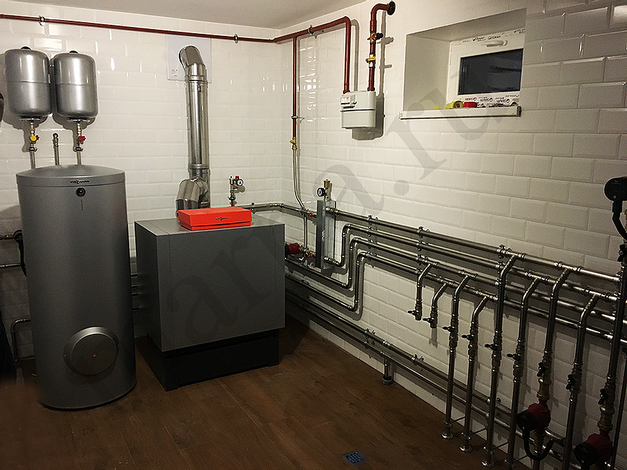

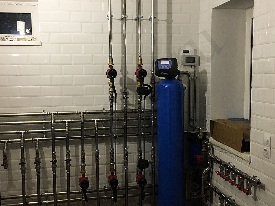

    Вот такая модульная система на 400 квадратов:
    Автоматика:
  21. ФФ
    ФФ Старики-разбойники
    25 дек 2008
    14,382
    Вот так в натуре:

  24. RR.Roman
    RR.Roman Абориген
    16 авг 2016
    2,720
    Тёплый пол на всех трёх этажах, кроме спален и детской в них радиаторы, разницы по влажности не замечаю, вентиляция обычная.
    Котёл дышит очень экономично, одной трубы т/п 2000 км.:)
    ФФ нравится это.

  26. M535i
    M535i Старики-разбойники
    19 окт 2005
    21,244
    У меня для дуплекса 120 кв от этой фирмы "правая нижняя" четверть))
    С компутером))
    ФФ нравится это.
  27. Gennady_E
    Gennady_E Завсегдатай
    3 июн 2017
    1,698
    Прикольно. Но нарушение нормативов.
    Хотя да, всем пофиг "строю как хочу" - о чём разговор....
    ПУЭ
    7.1.28. ....... при размещении ВУ, ВРУ, ГРЩ, распределительных пунктов и групповых щитков вне электрощитовых помещений они должны устанавливаться в удобных и доступных для обслуживания местах, в шкафах со степенью защиты оболочки не ниже IP31.
    Расстояние от трубопроводов (водопровод, отопление, канализация, внутренние водостоки), газопроводов и газовых счетчиков до места установки должно быть не менее 1 м.
    А так да, чё, таксистам и сисадминам можно показывать, впечатлятся масштабами и техно-эстетикой.
    Исполнители ж не спорят, им платят - они делают. Любой каприз, так сказать... гарантия заканчивается после полной оплаты. Очевидно.
    ФФ нравится это.
  28. ФФ
    25 дек 2008
    14,382
    Все верно
    Здесь пожертвовал нормативами удобству пользования.

  30. ФФ
    25 дек 2008
    14,382
    Ок. Чисто логически в данном случае какие риски?
    труба горячая, температура плавления пластика градусов 300, расплавиться кабель, щиток или нет?
    И что сделать с кабелями от насосов?
    рядом вода, пошла протечка.
    В данном случае протечка не страшна- щиток вынесен вперёд на кронштейнах.
    Далее - сорвало кран/трубу/тройник.
    С учетом напора вода бить будет метров на 10. Супер, как этот норматив нас защитит?
    в любом месте надо включать логику.
