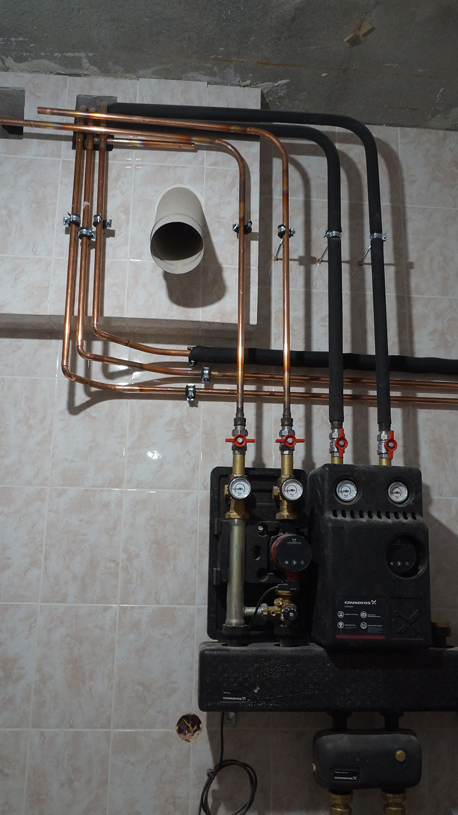

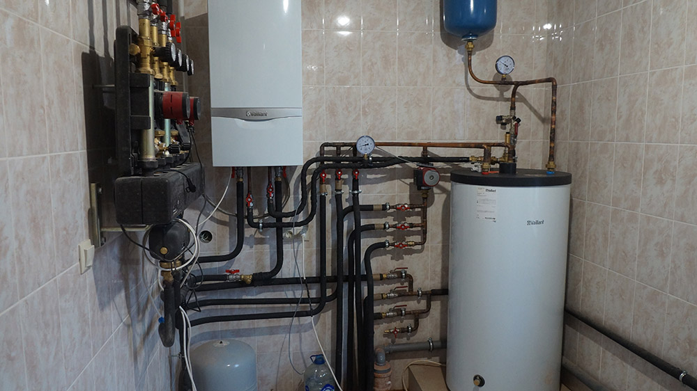

    Котельная. Здесь от котла влево пошла разводка на насосные смесительные узлы и дале на две гребёнки тёплых полов. Сами полы - из PEXa трубы. Справа соответственно от котла в бойлер теплоноситель, с бойлера через гребёнку (они собраны из меди также) на три контура подача горячей воды в дом. Ещё также обратка, на которой циркуляционник и в самом низу раздача также на 3 контура холодной воды из скважины (от системы фильтрации).

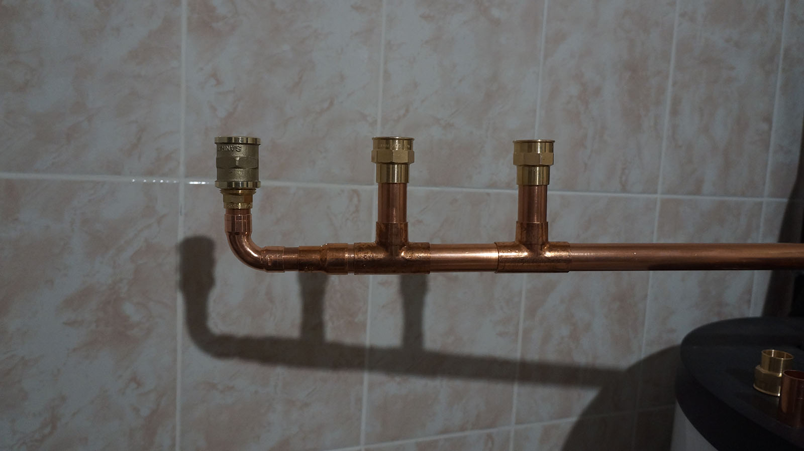

    Коллектор из меди до пайки. Красивый, тоже блестит! Между прочим, намного дешевле, если покупать какой-то готовый.
    Тут гребёнка на 3 контура очень примерно стоит не более 500 рублей.

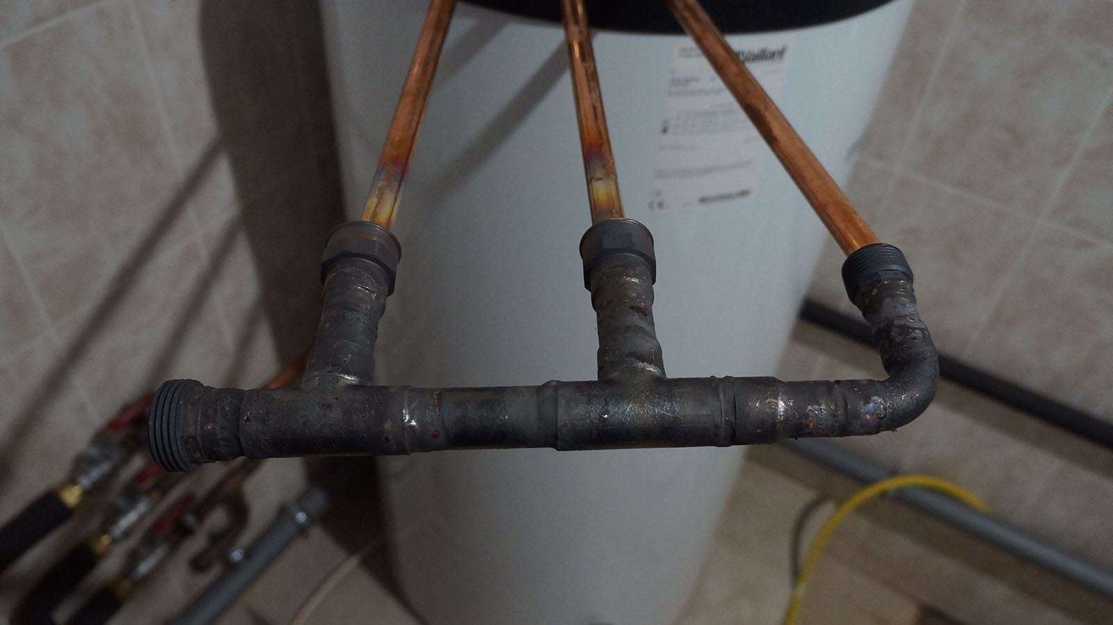

    А это остывает после твёрдой пайки. Так высокая температура, то не блестит. Три трубы не впаяны, а они просто как держатели в процессе пайки. Не красиво? Можно покрасить. А так по большей части все трубы обычно одеваются в изоляцию и там пофиг блестит или нет по сути.
    Это в процессе сборки выводов из котельной через отверстие в стене на дом. Две смесительные насосные группы на коллекторы тёплого пола 1 и 2 этажей.
    Главная философия разводки труб - это высокая надёжность соединений и самих труб. Напомню, что медные трубы выдерживают очень высокое давление, в зависимости от диаметра и толщины стенки это очень примерно от 100 до 250 атмосфер.
    Сами соединения держат минимально 50 атмосфер, а вся система температуру примерно до 600 градусов. И заметьте это без сильной деградации и снижения срока службы (как у пластика и т.п.) То есть вы понимаете, что нет обычных условий, которые как-то могли бы привести к какой-либо поломке труб... в принципе нет. Даже разморозку труб медь спокойно выдерживает, так как материал пластичный, в отличие от всего остального.
    Ещё, когда делаем мы, то мы фитингами (как на фото сборка коллектора) для заказчика снижаем стоимость материалов в отличие от других "сантехников". Да и фитинги для пайки - копеешные по сравнению с какими-то другими вариантами. Дешевле если только полипропиленовые фитинги и то, кстати не все.

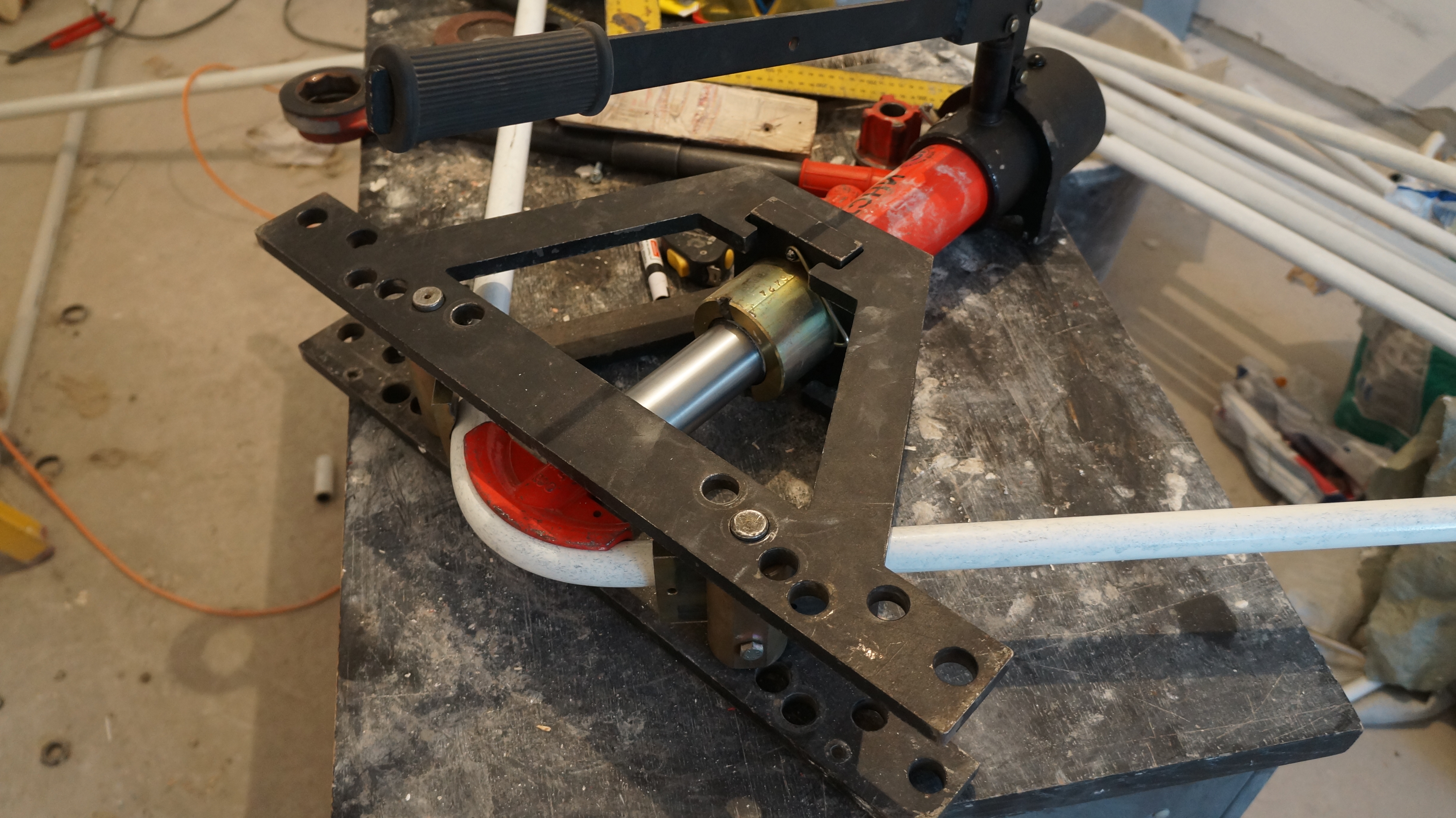

    Ещё главный принцип - использование трубогиба всюду, где это возможно. Трубогиб - это минимизирвоание соединений, что означает минимум мест, где будут завихрения, потенциальных мест образования проблем, засоров и снижения тока воды.
    Соответственно все эти принципы идут вразрез с теми, у кого во главе угла исключительно пункт "заработать".
    Да, всё это трудоёмко. Но кто ценит, тот понимает.

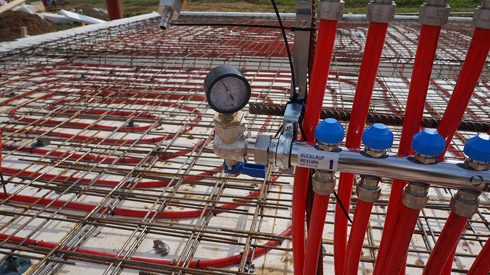

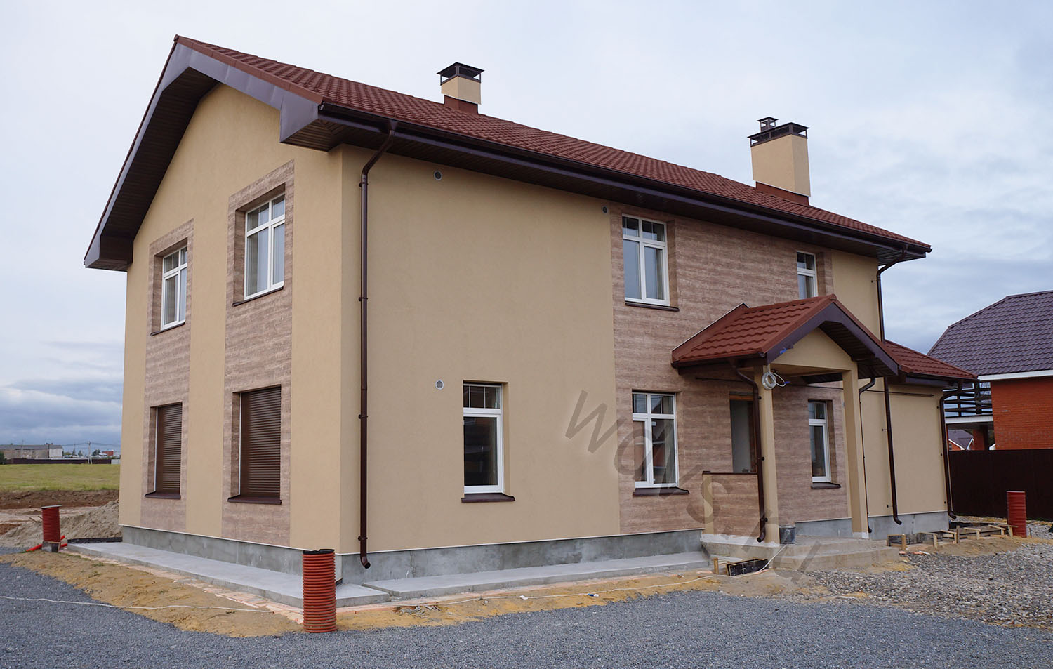

    Вот фото, когда делали УШП в которой тёплый пол. Сфоткал момент перед заливкой бетона - после опрессовки оставили давление в трубах.
    Этот объект сделан полностью под ключ. Сдан совсем недавно - в октябре этого года.
    Я его проектировал в том числе. Заказчик дал архитектурный проект, пришлось ряд косяков архитектора исправлять, соответственно ушли многие размеры, не сильно, на 30 см габариты больше пришлось сделать ну и остальные решения по ходу дела, походу архитектор не сильно старался. Затем конструктивный проект.
    Ещё - сделана крыша из композитной металлочерепицы.
    Фасад шикарен. Про фасада я снял видеоролик. Первый объект в РФ, на котором применилась технология БАУМИТ КреативТОП.
    Заказчик в рекламных данную отделку получил "в подарок".
    Единственное, что не очень мне нравится - цвет, по-моему лучше бы основной тон был посветлее, но заказчик хотел, чтобы цвет попал в общий цвет кирпичной облицовки рядом стоящих коттеджей. Потому так, чтобы не сильно выделялся.

    я придираюсь или реально фасад говно полное?
    AH-74, Чебурген, mrfish78 и ещё 1-му нравится это.

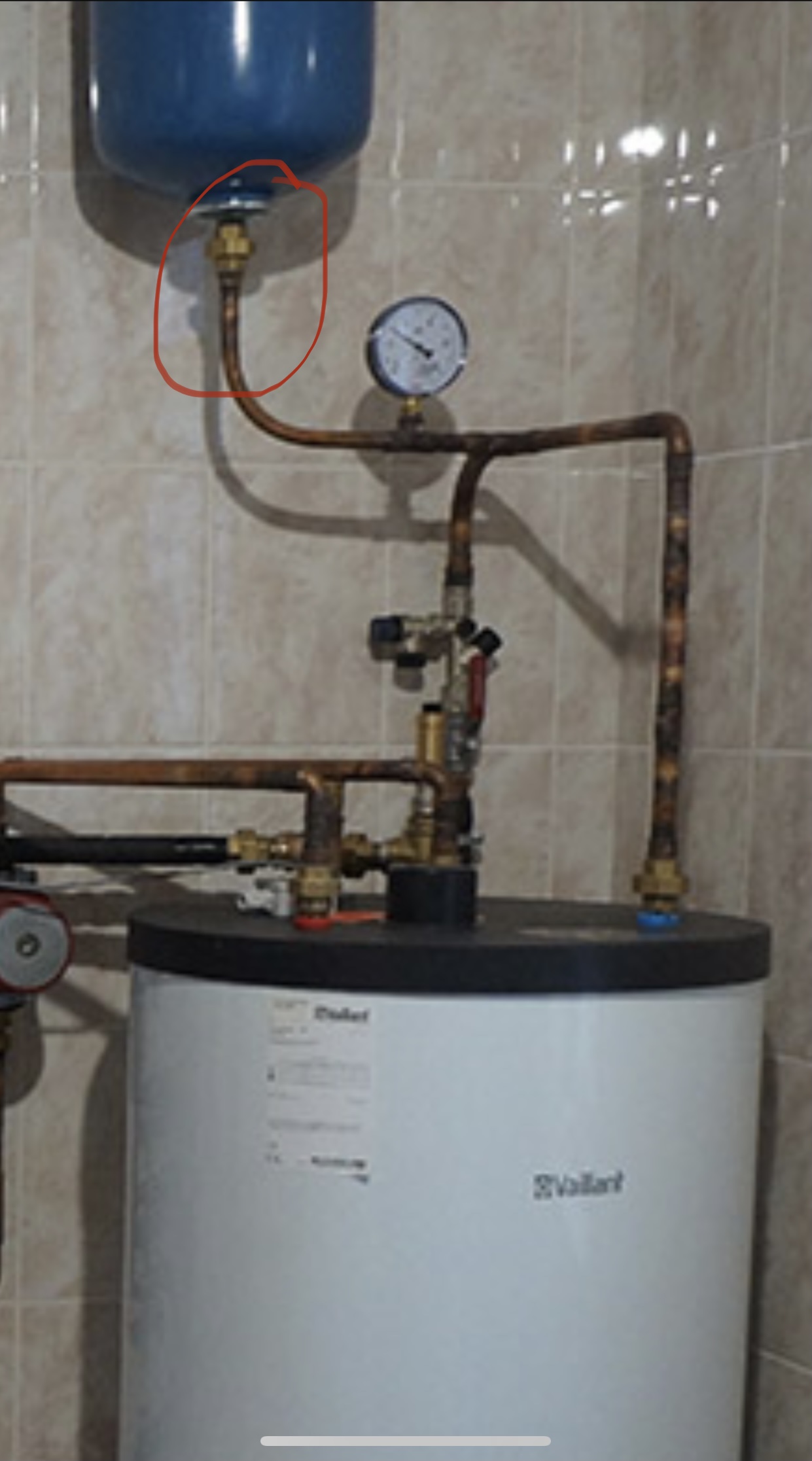

    Генадий, не увидел здесь ответа на вопрос, где ты паял твёрдыми припоями медные трубопроводы систем водоснабжения. Может уже уважаемый инженер снизойдёт до сантехников и покажет класс, ну или хоть что-нибудь, а то так и не понял, зачем Генадий обосрал других, хотя сам судя по фото так себе монтажник-инженер. Может Ген, на досуге расскажешь, как ты собираешься обслуживать расширительный бак на системе ГВС.
    Красным специально для тебя обвёл. Ну так, чтобы сократить поток словоблудия)

    Ген, не только ты умеешь пользоваться трубогибом.

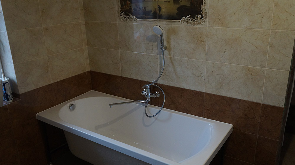

    Фоткать разные там ванны-унитазы уже задолбало ещё в 90-х.... ну стоят и что?
    Ну стоит ванна, всё аккуратно и красиво, экран только не поставлен ещё, когда фото делалось.

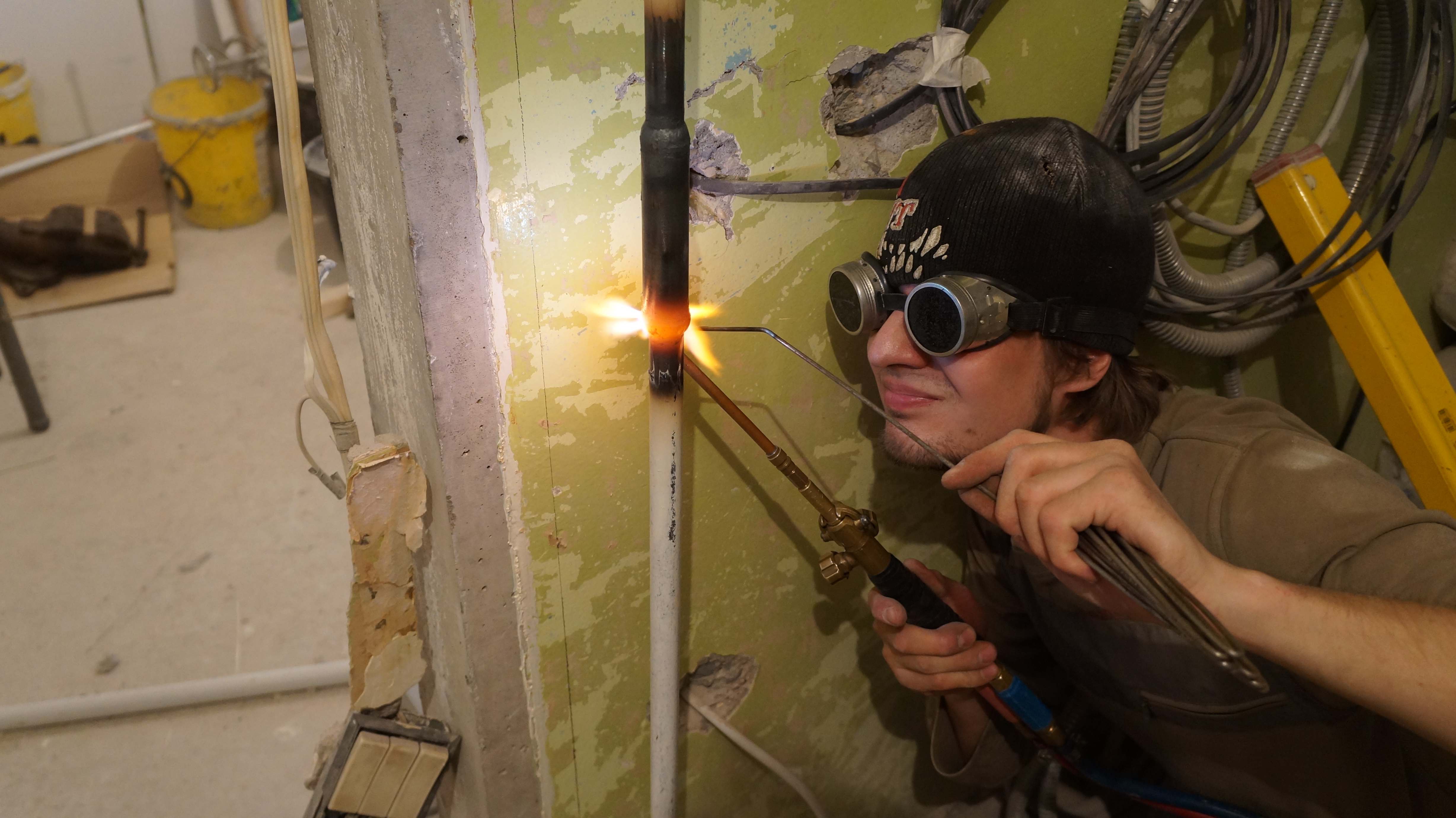

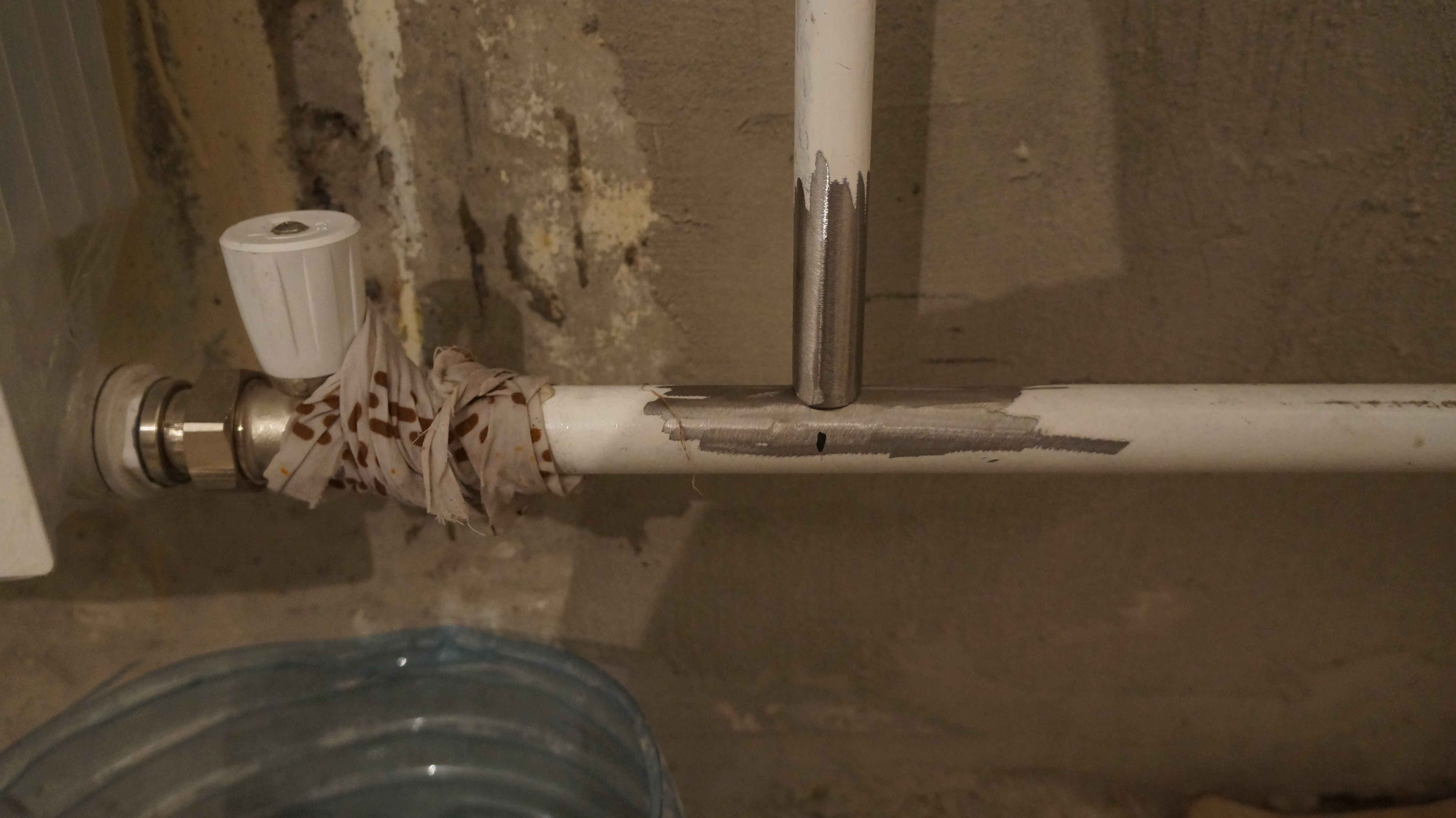

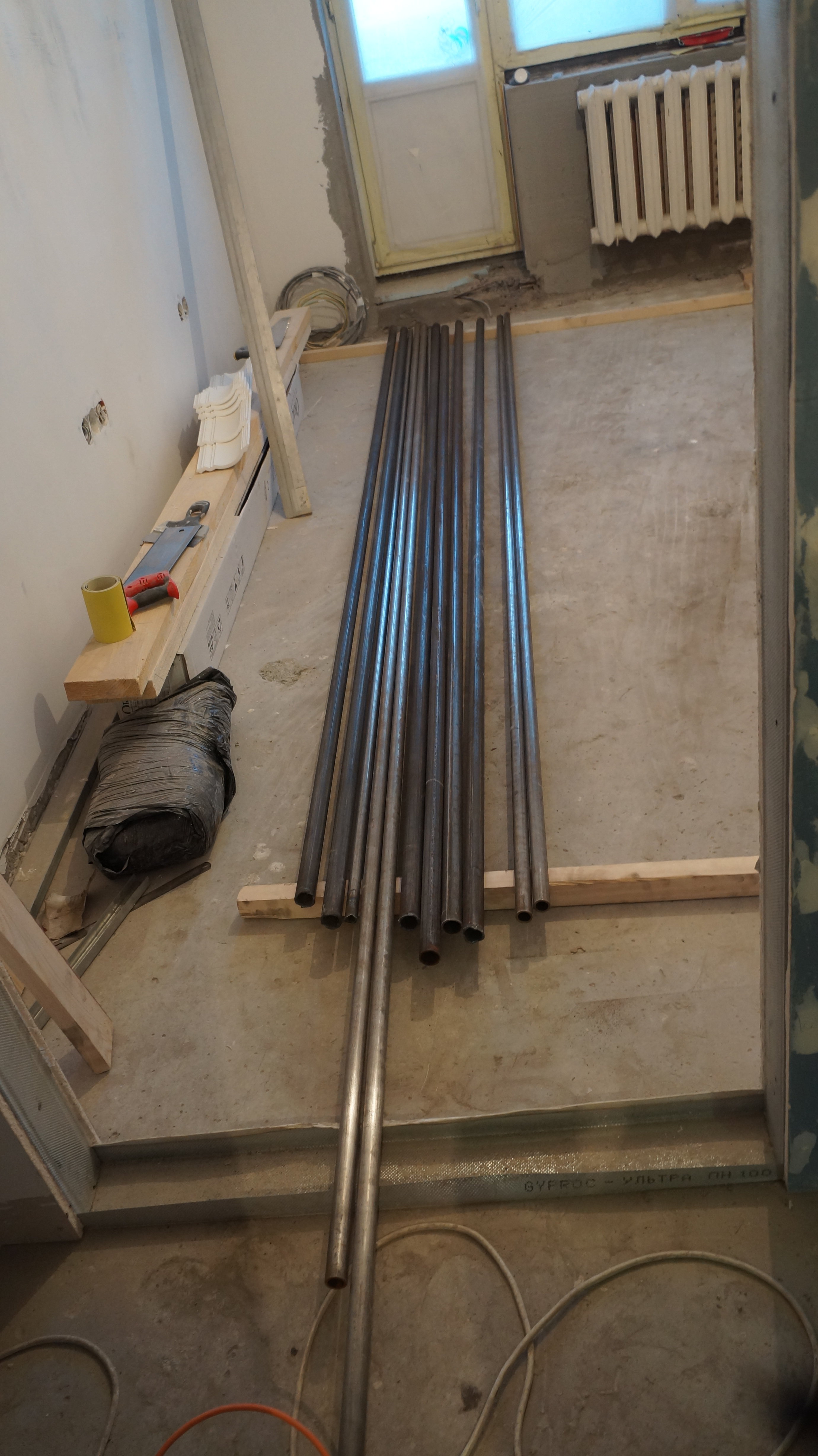

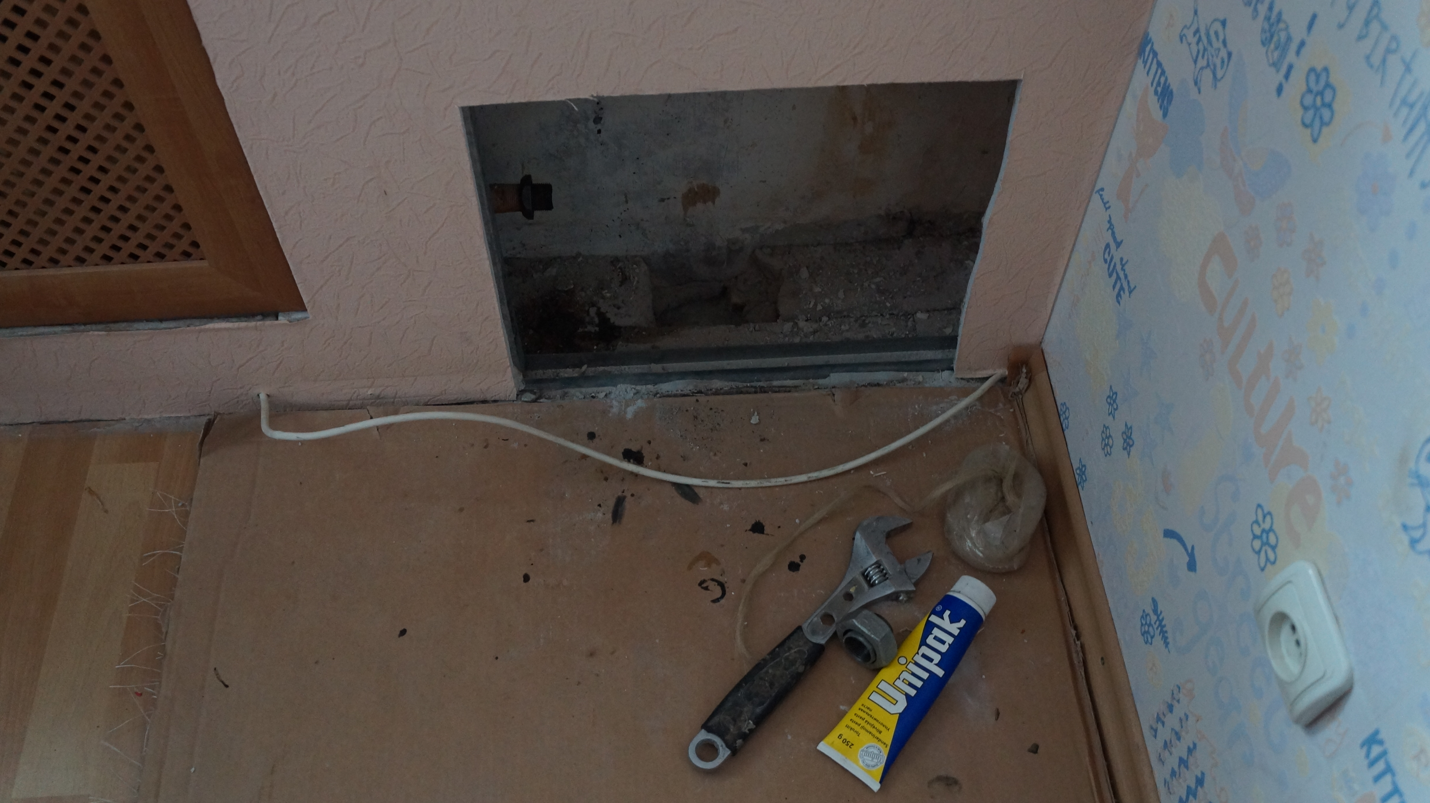

    На квартирах полностью перевариваем стояки. Было железо - ставим тоже железо, проходя перекрытия, не оставляя там гнилых старых кусков труб.
    На фото - закуплены цельнотянутые трубы для замены старых. У них физически нет никаких швов, а т.к. они холоднотянутые, то это почти ковка. То есть самые надёжные трубы. Жаль что цена 170 тыс за тонну в отличие от ВГП чтот около 45 тыс. Но есть люди, которые ценят спокойствие и качество.

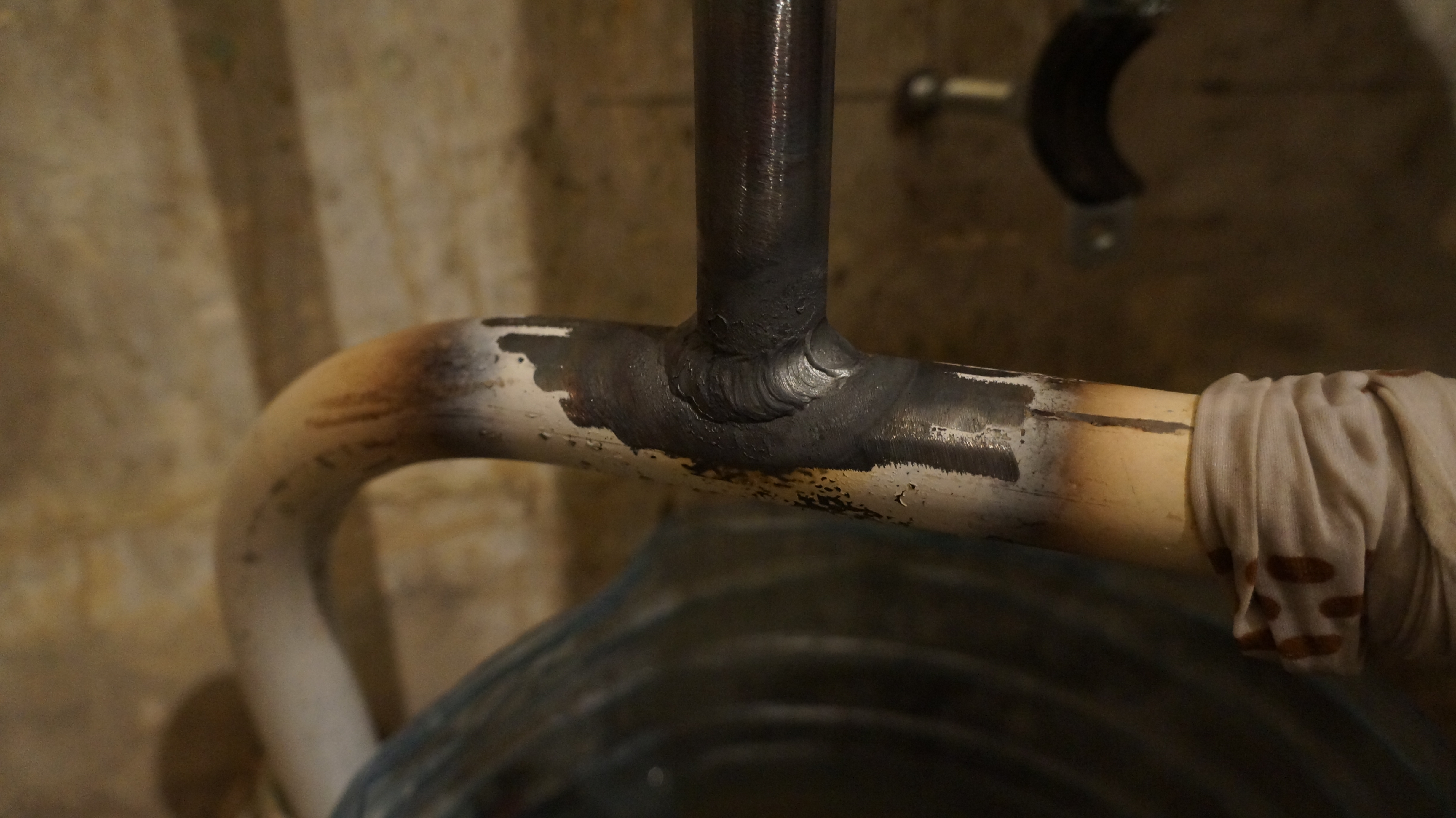

    Вот тут фото - выводим трубы с квартиры выше к соседу и подключаемся уже к его радиатору.
    Трубы предварительно прокрашены краской пор металлу (перед сваркой место зачищается конечно). Естественно по максимуму как и всегда используется трубогиб.
    Есть очень классный газосварщик. В отличие от всех остальных "сантехников"-маромоев, которые всегда по гнилью режут резьбу и ставят пластик - "мы всегда так делаем".
    В итоге никаких проектов не надо, ибо в систему не внесено НИКАКИХ изменений, но всё стало надёжно и замечательно.
    P.S. Мнение местных форумных "сантехников" и по совместительству "электриков" и прочего словоблудия меня не интересует.

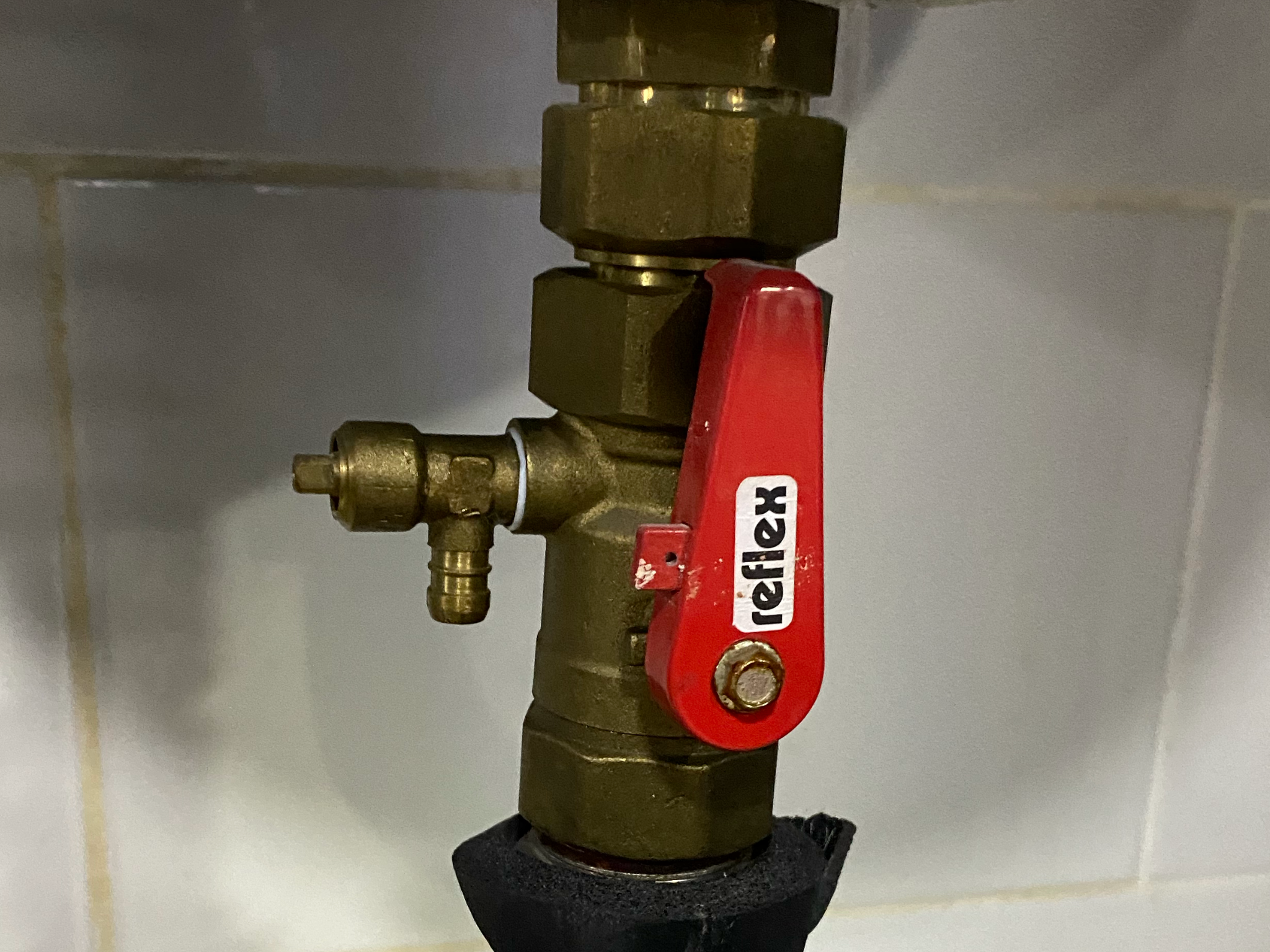

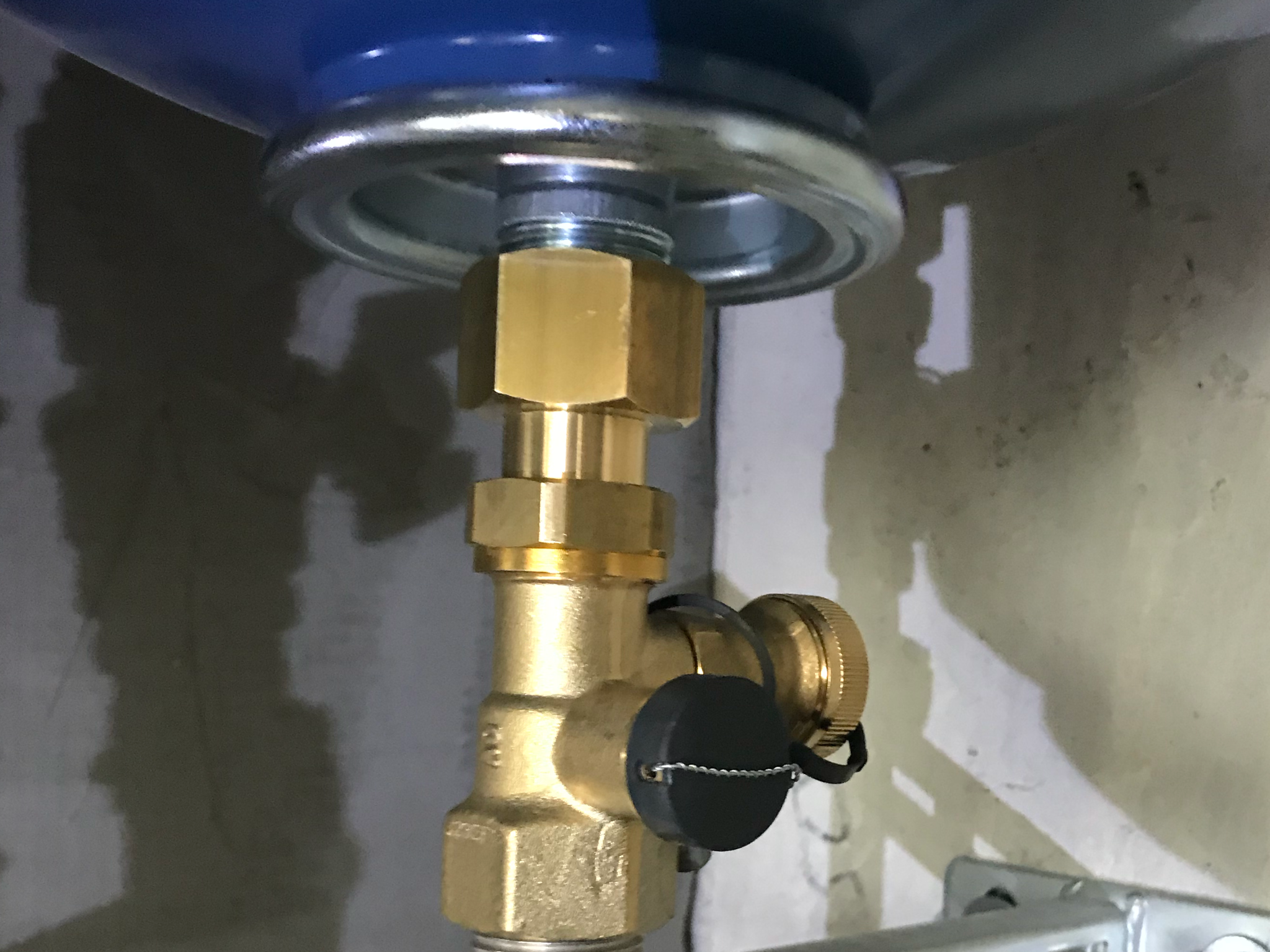

    Гена, правильно это так. Перед расширительным баком необходимо устанавливать запорную арматуру с возможностью опорожнения для обслуживания. Специально для тебя страничку из инструкции по обслуживанию баков от reflex выложил, обрати внимание, что баки на схемах обвязаны специальными кранами, а не просто американкой, как на твоём фото. Мат часть подучи немного, заодно и посмотри как правильно обвязывается манометр. А пока что твой монтаж застрял где-то в 00-х.
    и возвращаясь к водоснабжению в квартирах, медь то мы увидем. Отопление никто не спрашивал. Или ты совсем уже запутался, не можешь паяную медь от стальной трубы отличить. Или просто показать то нечего
    P.S. Рекомендации оставь себе, они тебе нужнее

    Не ставится запорная арматура на гидробаки!!! Запомни сс..а. Закроет кто случайно кран и бак не работает. А в некоторых случаях вообще может к разрыву оборудования привести - гидробак же от этого защищает? А если кран забудут, защитит? Нет. Лопнет труба, теплоаккумулятор или что там.. дообслуживаешься!!!
    "Обслуживание" - смешной термин, расскажи как ты собрался его обслуживать? Ремень менять, фильтр, литол подкачивать в шарнир???
    Посмеялся опять... Работаешь по методичкам, написанным уборщицами :) Своих мозгов и опыта нет же, всё понятно.
    Больше не задерживаю.

    Слушай чудо-инженер, вбей себе в голову, тебе производитель гидробаков указывает на наличие необходимой специальной запорной арматуры, а ты все про свои эротические фантазии рассказываешь.
    Про трубы водоснабжения паяные твёрдым припоем когда снизойдешь рассказать, или так и будешь все тут фуфайку в ухо толкать?
    Гена, не позорься, скажи лучше, куда фрукты передать.

    Ген, давай забьёмся где-нибудь на 100000 рубчиков, что ты ничего не понимаешь в обвязке расширительный баков систем отопления и ГВС. Или тебе слабо?
  30. Gennady_E
    Gennady_E Завсегдатай
    3 июн 2017
    1,698
    Мне хватило твоего пи***больства про кран за 2,5 К который к тому же нигде не купить.
    Ты не ответил, как ты гидробак собрался обслуживать. Внимательно выслушаю и постебусь.
    Про "специальный кран со сливом с защитой от случайного закрытия" для лохов ещё за 10 тысяч в инструкциях написано конечно :))))
    На то и инструкции, чтобы разных буратин разводить на бабло, чем больше втащишь оборудования, тем лучше квартальные прибыли - вне сомнения. Так что оставь фрукты на своём гидробаке, потом компоту попьёшь из сухофруктов.
    Ещё раз для тебя, малограмотного, в чём заключается "обслуживание" гидробака, для которого нужен тот пресловутый описанный кран с защитой от закрытия? :))
    Да ладно, ты опять захлебнёшься в своей желчи, а по сути ничего не скажешь, ибо знаний нет, только рекламные буклеты - тогда расскажу... раз ты умён только с гуглом, а никак не самостоятельным умом. Ну прямо как нынешняя школота!
    Итак, "Техобслуживние гидробака" - что это такое?
    Если не так - скажите, что я опять там чего-то вру :)))) Но только с доказательствами, а не швырянием фруктов.
    1 раз в год проверяется давление через ниппель гидробака для того, чтобы понять, цела ли резиновая камера (мембрана). Вода не идёт с ниппеля - ОК. Второе действие - внешне проверить подтекание, коррозию, всё норм, цело? ОК. ВСЁ! Техобслуживание закончено.
    Теперь скажи, о бл... умнейший... при данном ежегодном техосмотре о необходимости пользования специальным рекламным оборудованием - краном, о котором ты так возбудился. Как ты им пользуешься? :))))
    Вот как расскажешь как он необходим к твоим же словам, так попробуем пообщаться дальше.
    А для всех других, кто будет читать эти скрижали объясняю, что гидробак на водоснабжение ХВ ставится перед бойлером, потому что защищает линию питания. Нельзя его отключать от трубы иначе он не защищает и установленный на нём кран - это большой фактор риска.
    При ежегодном техобслуживании, заключающемся в проверке (давления) ниппеля и внешнем осмотре коррозии и течи, упомянутый в рекламе "кран с защитой" который тут наваливается гуглодроччерами - никак не участвует в процессе.
    Если вдруг гидробак сломался, то всё просто - покупается новый или новая мембрана ставится. Соответственно на подаче ХВ есть общий кран и слив, при раздаче ХВ есть гребёнка с кранами. Всем этим хозяйством легко закрыть ХВ в бойлер и оставить ХВ на снабжением именно холодной водой пока бак ремонтируется или ставится. Если гидробаку кирдык, а ГВ хочется... то с повышенным риском (от чего гидробак защищает) можно пользоваться (как можно меньше по времени) и ГВ напрямую без бака, типа перекрыв тот маркетинговый "кран" а равно просто не снимая гидробака или поставив заглушку на американку.
    То есть, алгоритм простой.
    Поступила инфа - сломан гидробак. Решение - покупка нового или покупка новой мембраны.
    Ок покупаем привозим.
    При этом если стоит тот маркетинговый кран его типа надо перекрыть. Если не стоит кран (я не ставлю!!!) - не снимай бак просто до момента прибытия нового и все дела. Для системы эти оба действия равнозначны - гидробак НЕ РАБОТАЕТ в любом случае.
    "гарантия!" - ага, только в 95% случаев гидробаки свою гарантию обычно стоят не ломаются, потом всё равно гарантии нет, поэтому покупается новый (мембрана как запчасть). И только потом снимается прежний. И пока по гарантии выясняют причину, меняют, проходит много времени, при этом всё оборудование не защищено им и в зоне риска!
    Вопрос залу - где тут необходимость иметь непременно кран на гидробаке? Для чего бл?
    А вот закрыть его и забыть - это очень большая вероятность!!! Жить с этим дальше и не знать, что система не защищена а гидробак куплен, деньги потрачены, а не работает! Зато изнашивается, давление-то есть, вода залита и риск что вдруг избыточное давление, от чего защищает гидробак разорвёт какое-то оборудование - крайне высока.
    Считаю, что отсутствие каких-то кранов на гидробак значительно перевешивает их присутствие в оценке ситуации работы. Если кому хочется - о проблемах предупредил. В рекламках написано - надо ставить, бабосиков производителю побольше хочется. Я разжевал варианты, что и как работает. Решать вам.
