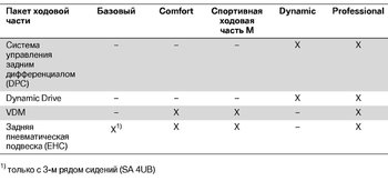

    Экспириенс - это просто внешний стайлинг. EDC ставят только в сочетании с активными стабилизаторами, которые не идут НИ В ОДНОЙ пакетной комплектации. Так решила bmw Russland
  5. Konstantin_X5
    Konstantin_X5 Старожил
    3 июн 2012
    5,132
    Бог с Вами, амортизаторы EDC (пакет ходовой части VDM) идут везде кроме базовой подвески
    Активные стабы идут вкупе с умным задним редуктором и составляют пакет Динамик
    Все вместе образует пакет Профешнл
  6. Romarom
    Romarom Старожил
    18 июл 2013
    4,008
    Да?
    Наверно я перепутал с управляемым дифференциалом.
    Аммо да, подвеска комфорт или спорт - это управляемые амортизаторы
    Konstantin_X5 нравится это.
  7. a1binos
    a1binos Старожил
    25 апр 2011
    7,686
    Табличка устаревшая. У меня при пакете динамик, и пневма и vdm присутствуют.
    S2VFA
    Адаптивная ходовая часть M
    S2VPA
    Адаптивный пакет ходовой части Dynamik
  8. Konstantin_X5
    3 июн 2012
    5,132
    И у меня так. Также отдельно обозначено 2 пакета. Думаю, дело не в том что табличка устарела. Ни разу не видел, чтобы по вину пробивался пакет подвески Профешнл, скорее всего это всего лишь обобщающее название, а в договоре в комплектации и по ВИНу будут отображаться отдельно 2 пакета
    Upd.: порылся в материалах, есть отдельная опция Адаптивный пакет ход.части Professional (опция P7SZA есть).
    #68 Konstantin_X5, 26 авг 2018
  9. Romarom
    Romarom Старожил
    18 июл 2013
    4,008
    у меня в расшифровке ВИНа все три кода присутствуют: P7SZA, S2VMA и S2VPA

    Посмотрел еще раз внимательно экзист и действительно, я ошибся. Двухполостной насос 32 41 6 850 525 (32 41 6 867 916) ставится когда есть Активный руль (217) и одновременно одна из опций, либо Пакет Dynamic (S2VPA), либо Professional (P7SZA).
    А если есть только одна из этих опций, то ставится одноконтурный насос: 32 41 6 867 163 (32 41 6 867 161).
    Интересно, похоже если ни одной из этих опциий нет - то и насоса, получается, нет. Ставится обычная электро рейка.
