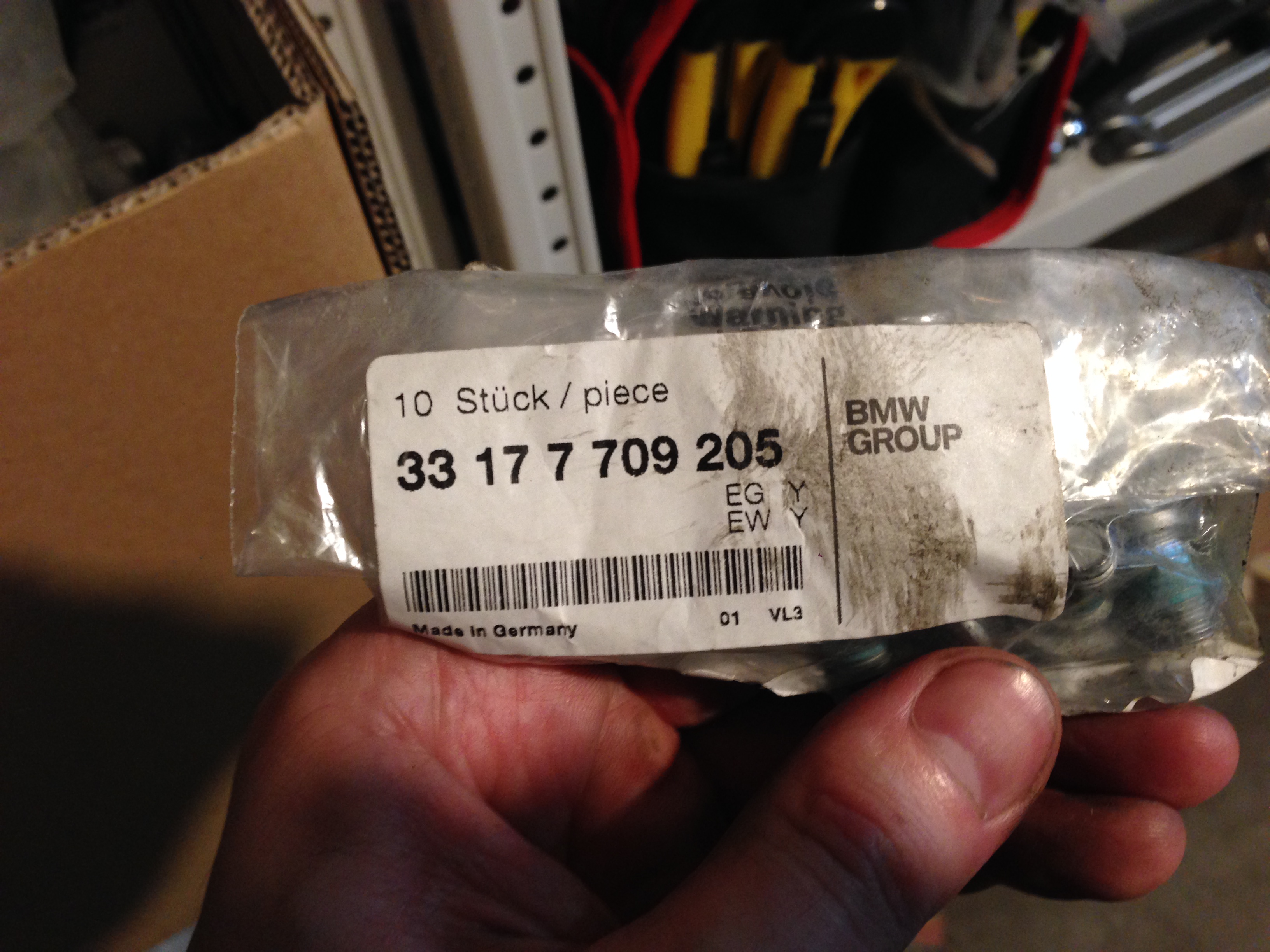

    Фен настроил на 200 градусов, грел с разных сторон суммарно минут 7-8, параллельно обстукивал при помощи керна. Хоть и неохотно, но в итоге все болты повылазили. Единственно, я лопухнулся с новыми болтами, был полностью уверен, что в валяющемся в гараже пакетике
    с 10 штуками #33177709205 находятся болты для передних тормозных дисков. Оказалось, что память моя меня подвела и болты сии предназначены для двух комплектов заднего диска. Пришлось закручивать обстуканые болты назад, из-за чего несколько пострадала эстетика :facepalm:
