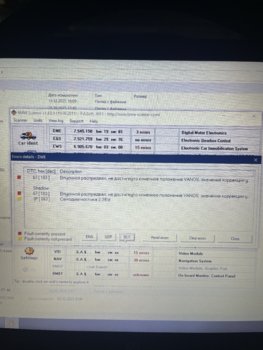

  3. George32
    George32 Новичок
    13 май 2015
    12
    У меня ошибка по Vanos : то клапан электромагнитный надо поменять, то ли фазы выставить какие то или ванос целиком менять, вы с таким работаете?

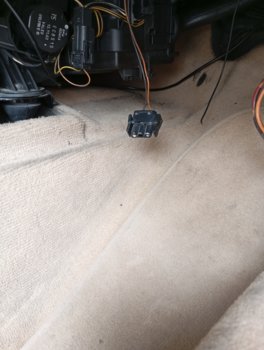

  4. Р555КУ
    Р555КУ Новичок
    22 фев 2020
    15
    Калининградская обл.
    Здравствуйте, подскажите пожалуйста фишка висит возле ежа БМВ е53, откуда она куда вставить?
  5. Timmy
    Timmy Партнер клуба
    30 май 2006
    4,155
    Добрый день!
    Похож на разъем для зарядки фонарика ( в бардачке)
  6. Timmy
    Timmy Партнер клуба
    30 май 2006
    4,155
    Добрый день!
    С клапанами нет проблем. С регулировкой Vanos в данный момент помочь не сможем.
    Спасибо
