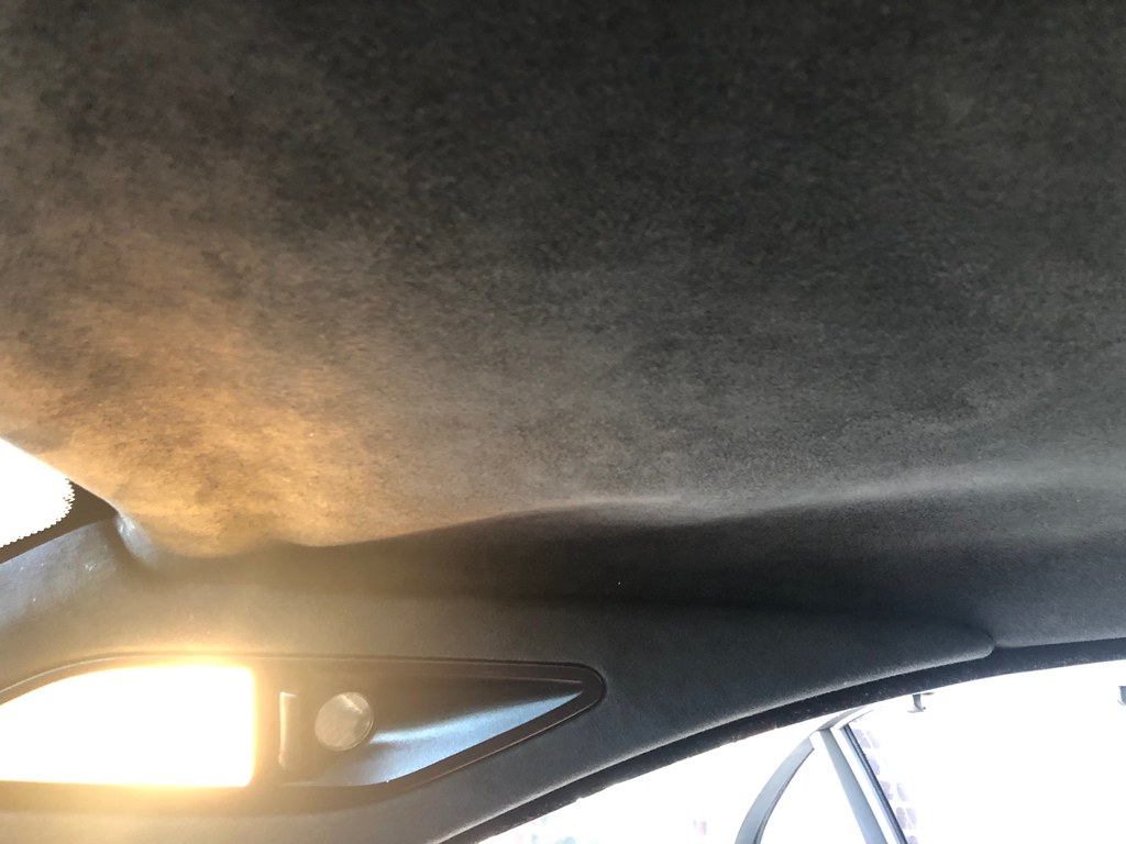

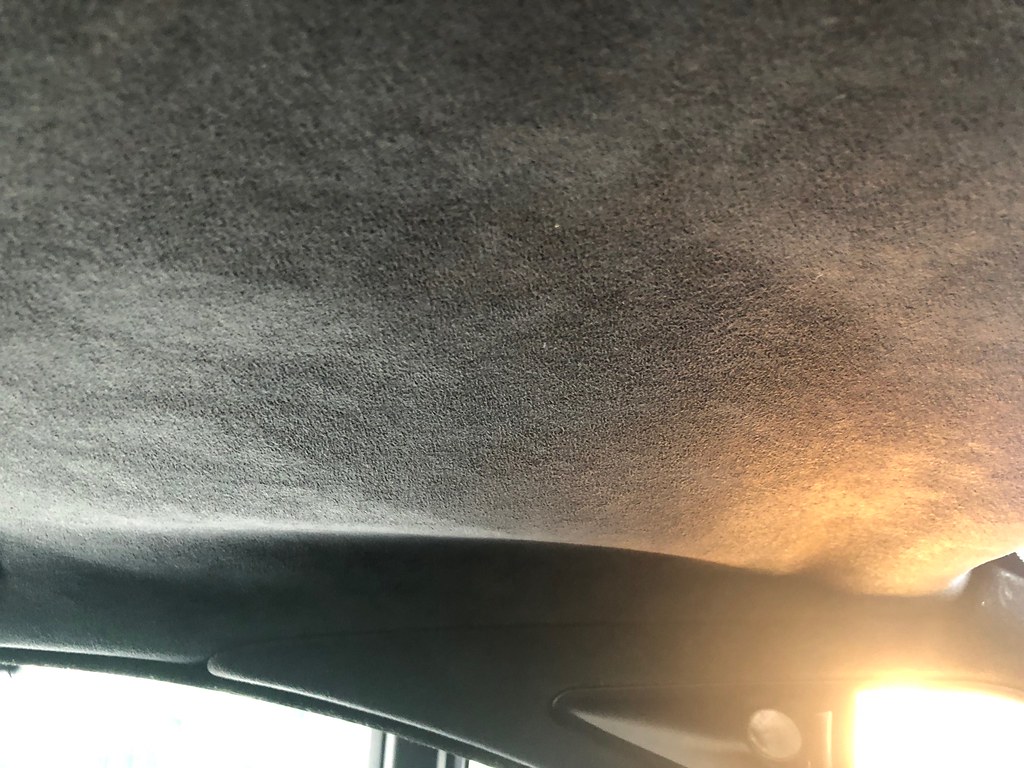

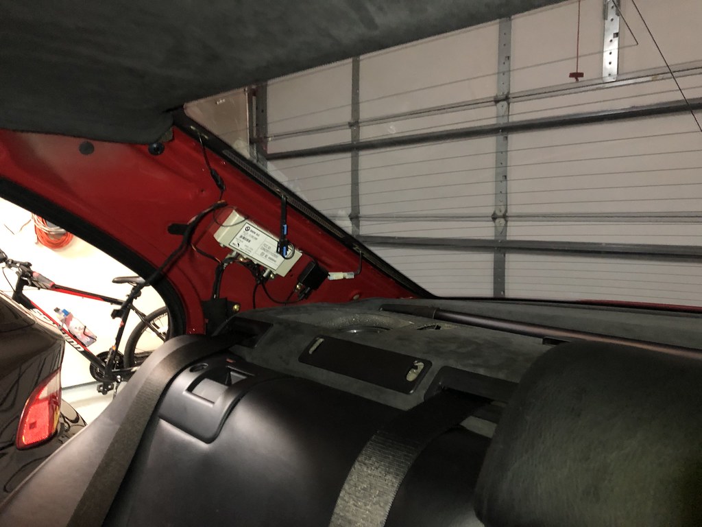

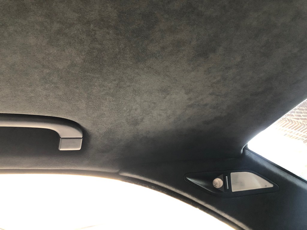

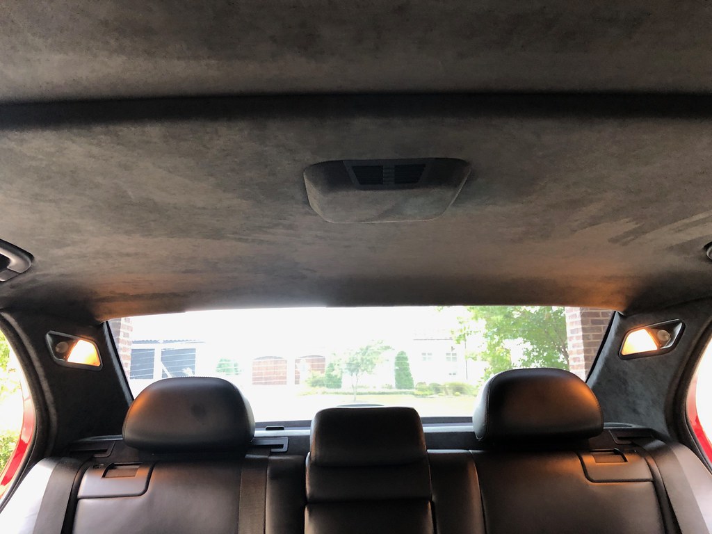

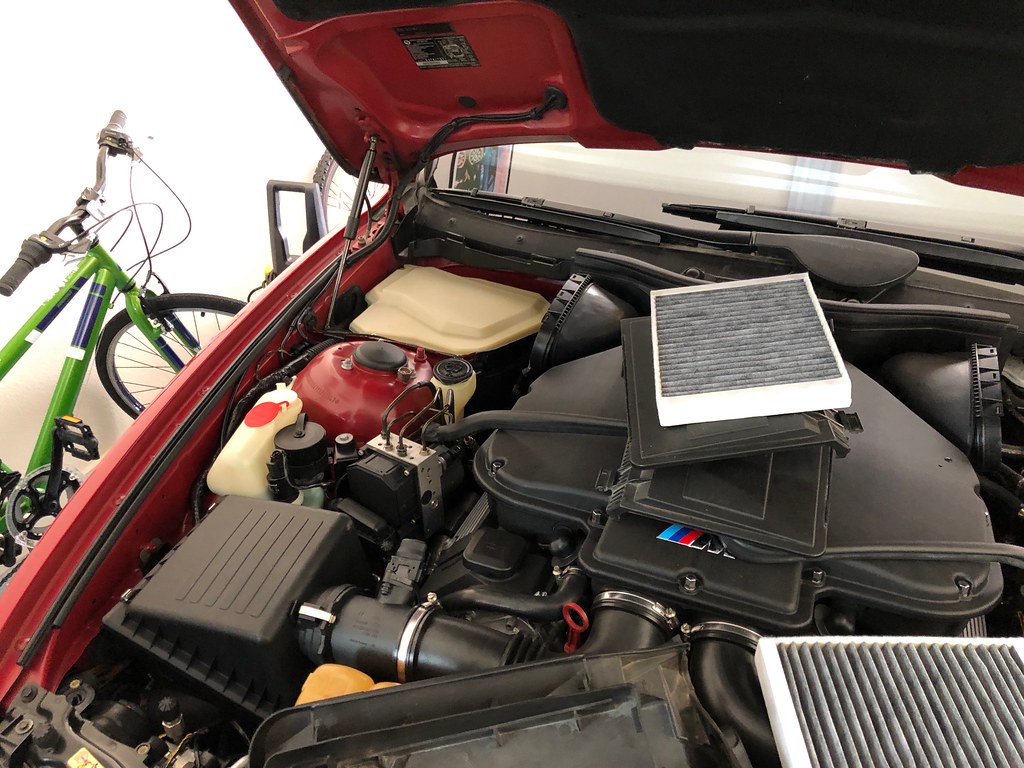

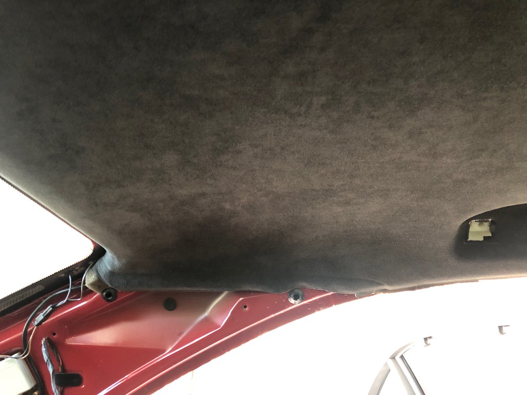

    Как и обещал - правда не совсем большое, так по мелочевке. У меня сзади начала отклеиваться обивка потолка - техасская жара ей видимо не на пользу. Заказал в Германии алькантару - пока жду, решил подлечить эту.
    Как видно все довольно печально. У меня осталось немного клея который покупал для обивки на Е36, решил что терять нечего. Снял накладки, ручку, и прям туда и на потолок и на ткань набрызгал клей, дал подсохнуть, прилепил обратно. Вышло достойно.
    Все собрал - нормально.
    Другая сторона:
    Я конечно понимаю что скоро в других местах начнет отваливаться если уж пошло, но я думаю до приезда алькантары нормально будет:

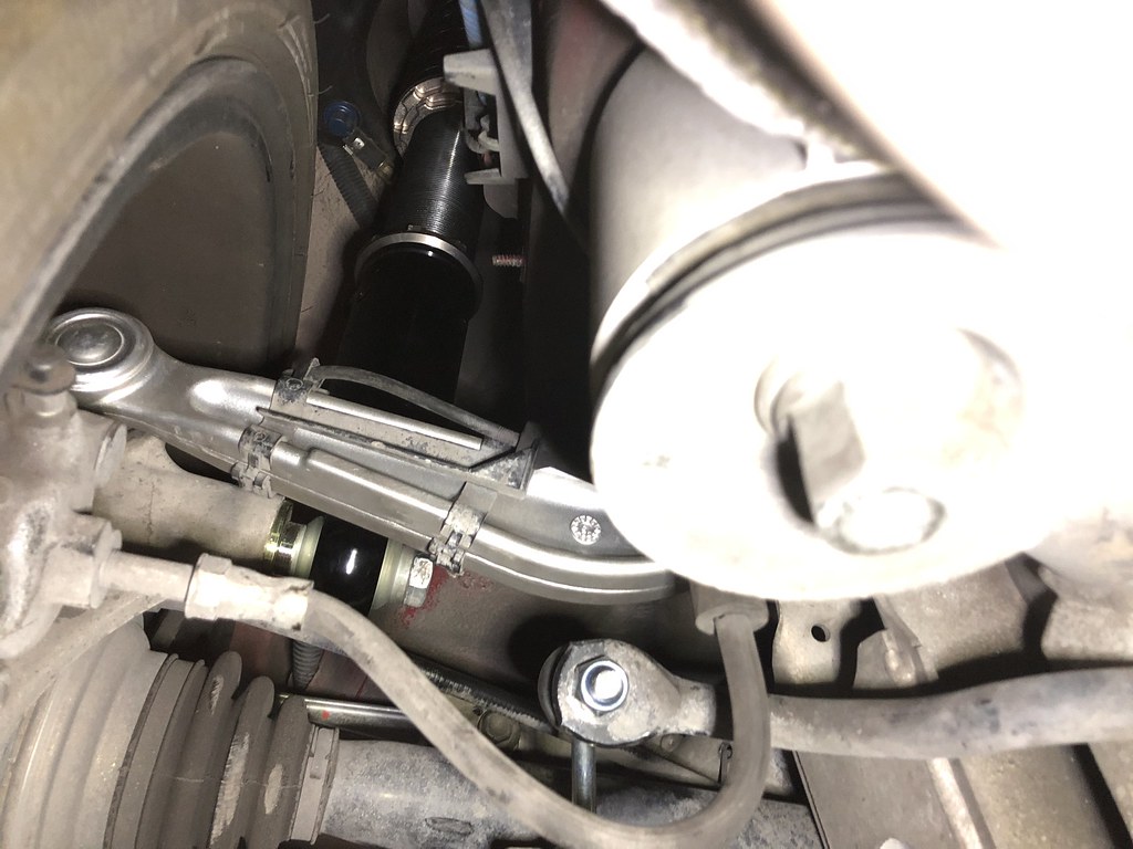

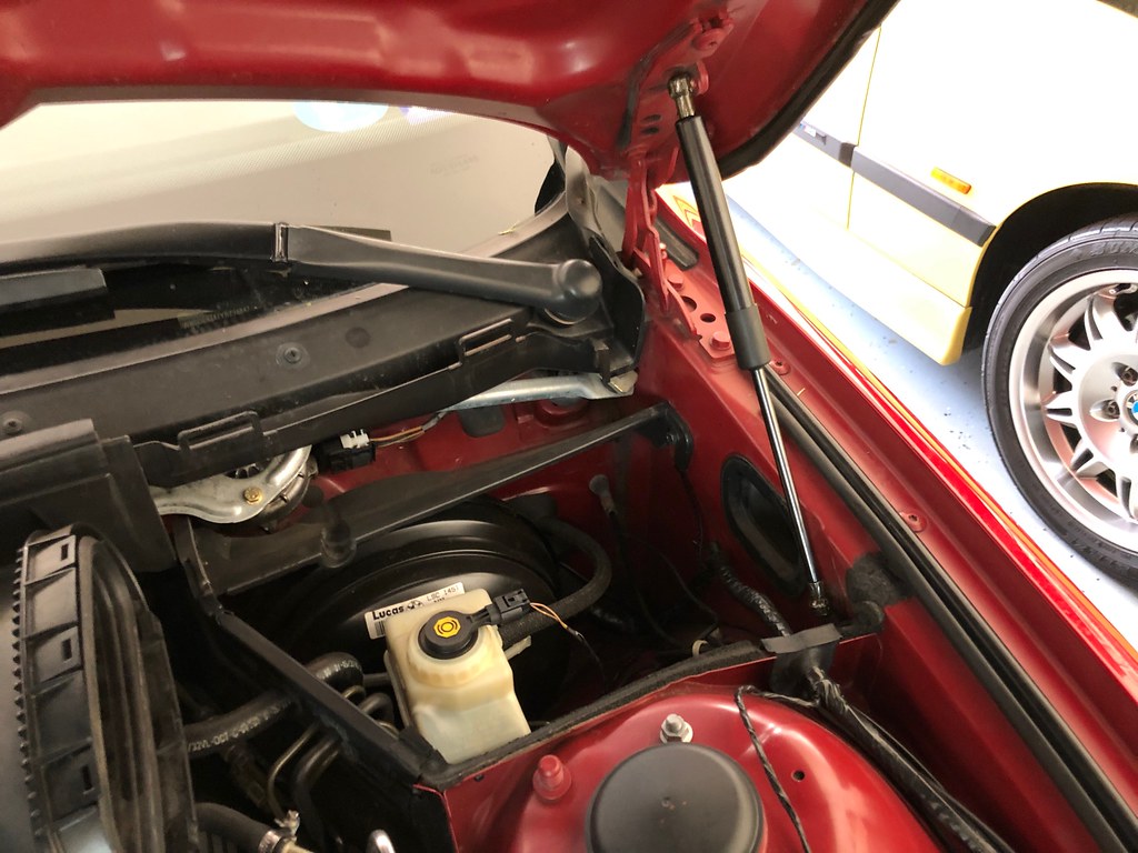

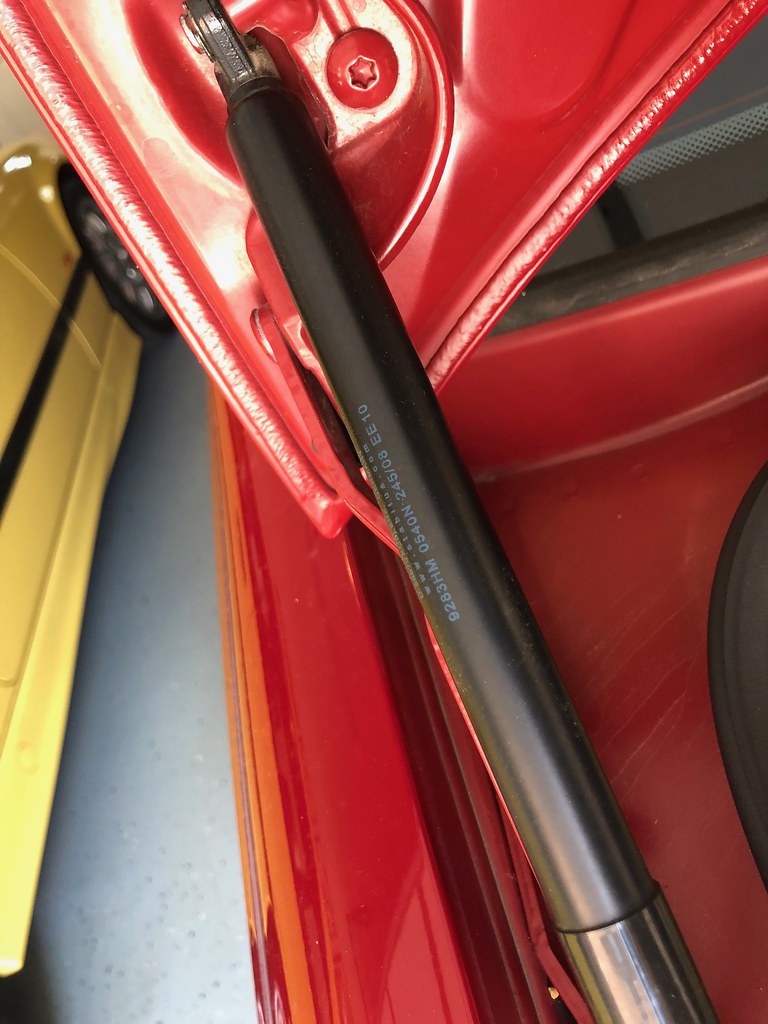

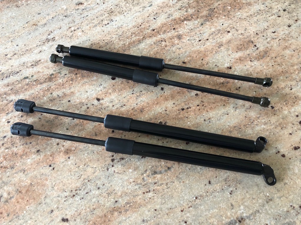

    Ну и поменял амотры на крышка багажника и на капоте:
    На багажнике по-ходу уже меняли - стояли не сток а Stabilus:
    С багажником просто, с капотом по сложнее - там воздушные фильтры салон надо снять, но в принципе не долго - 15 минут делов:
    Вот такой небольшой апдейт. :)

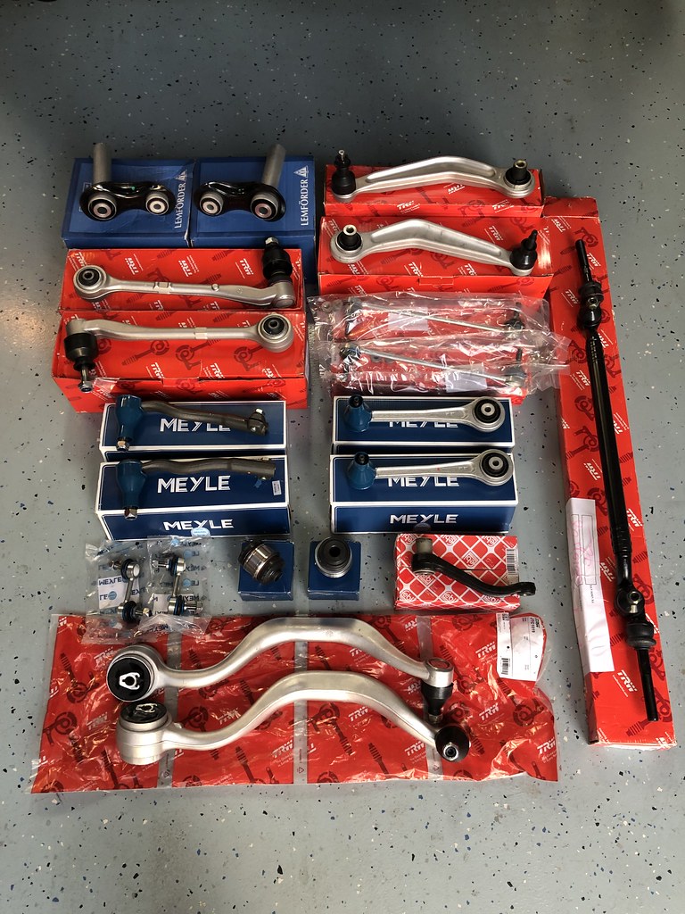

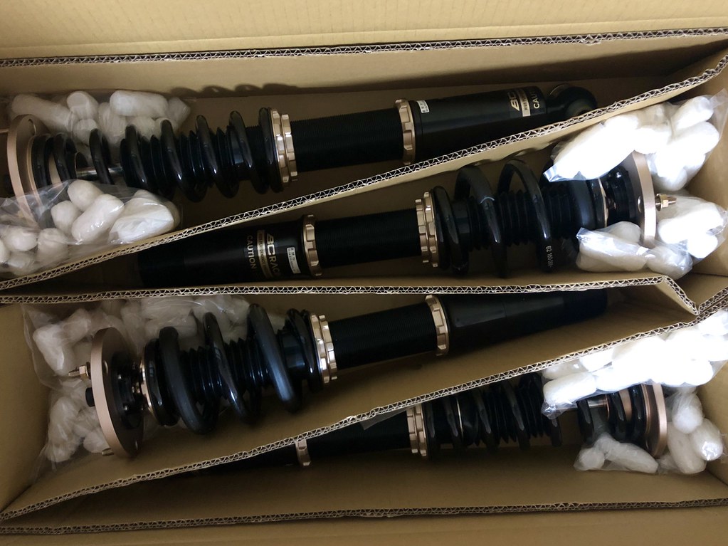

    Наконец-то приехала новая подвеска....
    Eugene YYZ, Nomas и Optitron нравится это.
  29. TexaZ3
    TexaZ3 Участник тусовки
    19 апр 2019
    269
    США

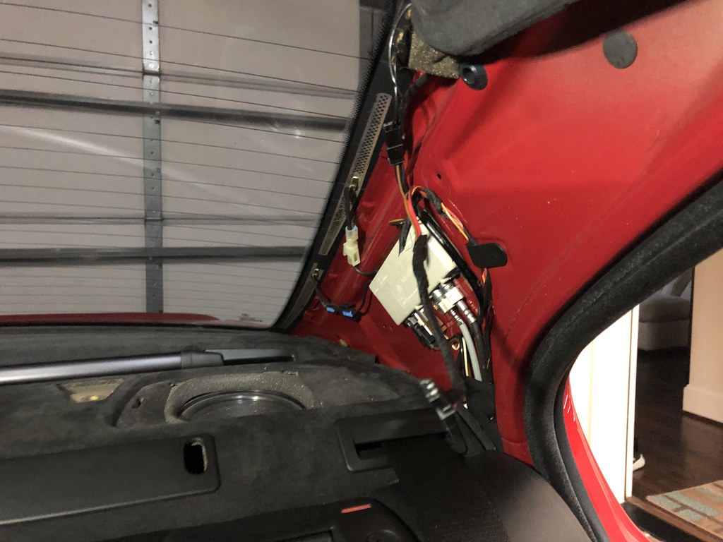

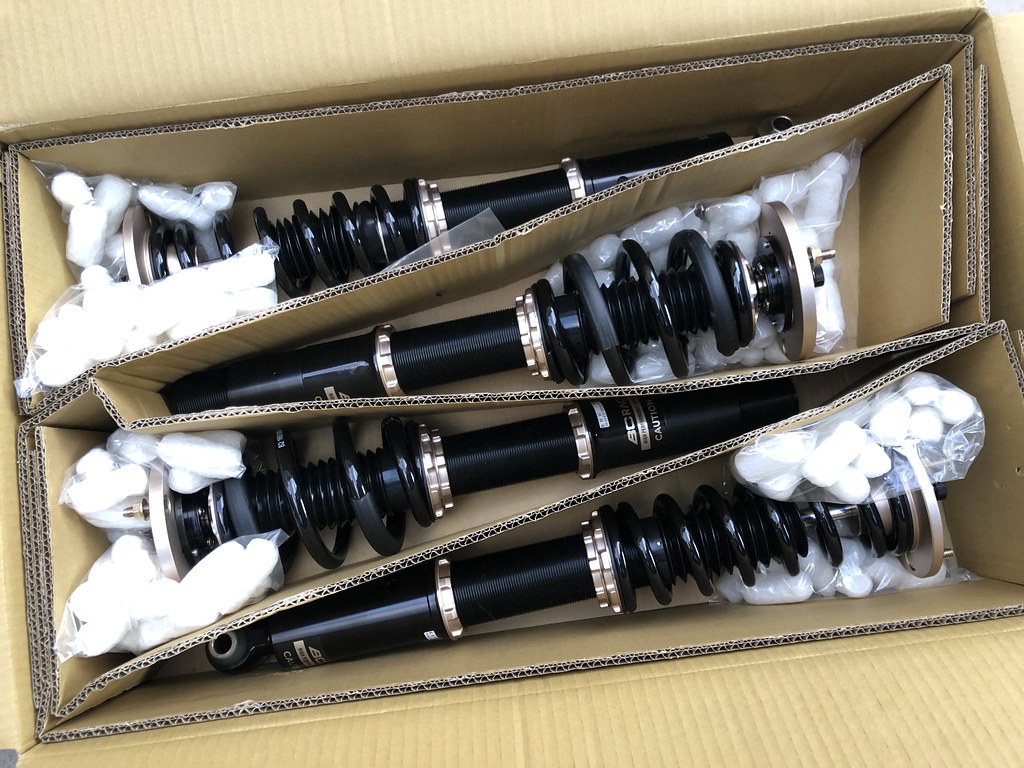

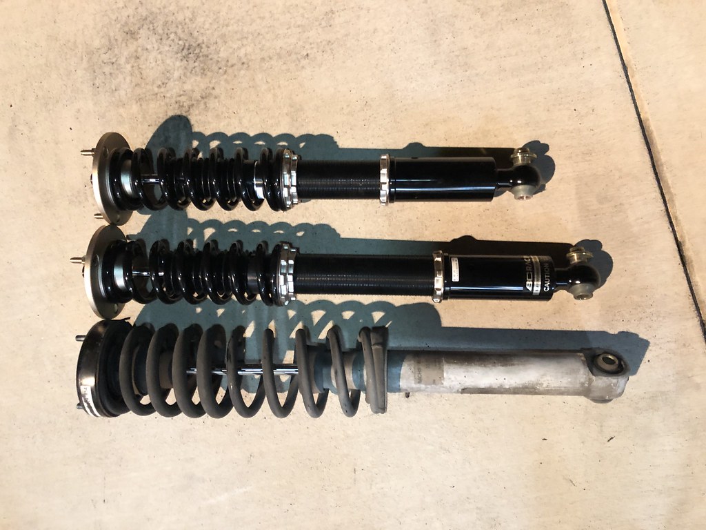

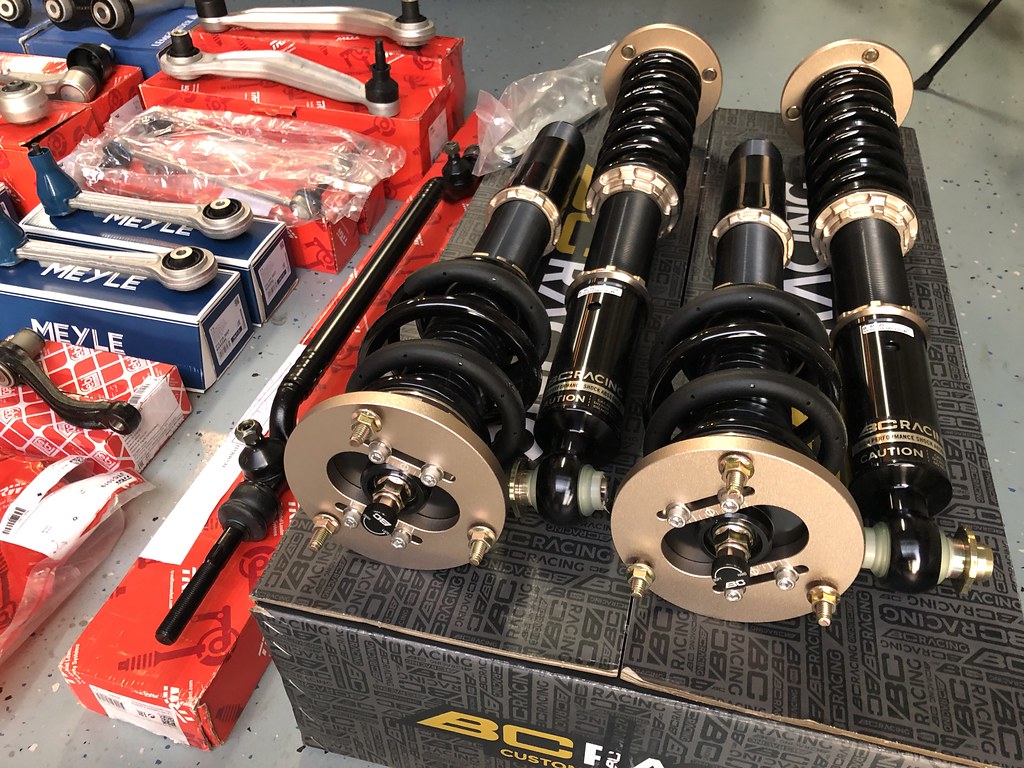

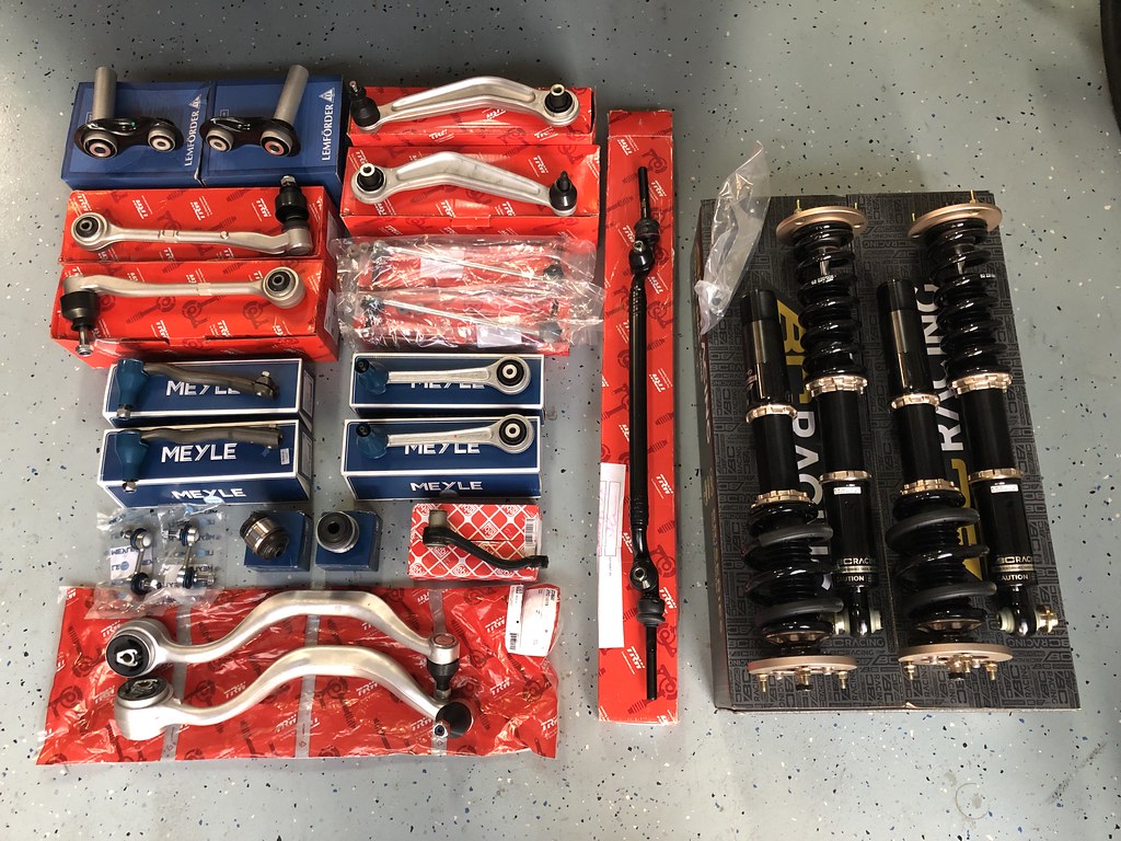

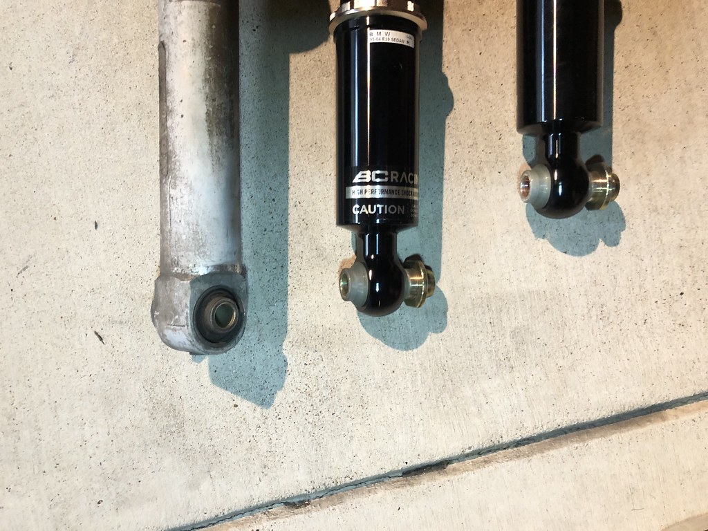

    Наконец-то все мои запчасти для освежения подвески были собраны (ну по крайней мере те, которые я предвидел), и в прошлые выходные я начал работу. Запчасти купил в основном TRW (оригинал) хотя кое что взял Lemforder и Meyle, так как оригинала не было в наличии.

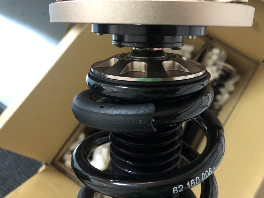

    BC coils оказались довольно приличными - у них хорошая репутация и возможность регулировки не только клиренcа но и жесткости, что было важно для тяжелого седана. Все нужное для установки идет в коробке, кроме удлинителей регулятора жесткости для задних стоек.

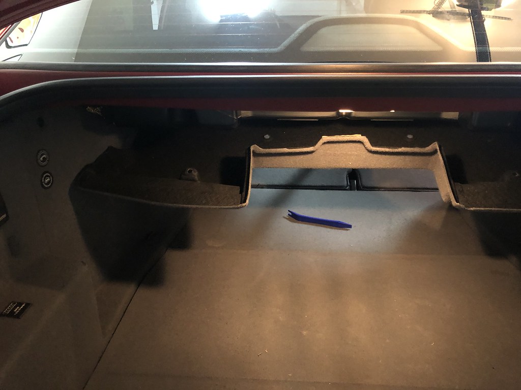

    Было решено начать с задней подвески - она более сложная и муторная, так как требует выпрессовки втулок.
    Но как известно, для того чтобы добратся до задних чашек на Е39, надо разобрать половину салона.

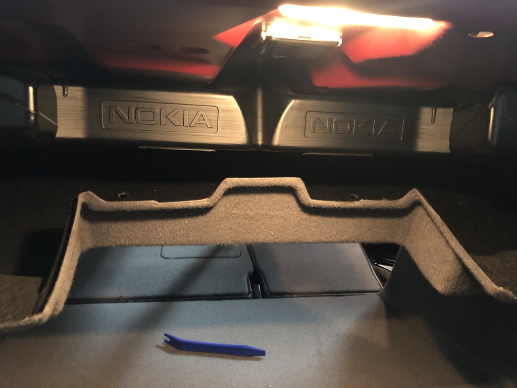

    Снял боковины, подголовники, решетки динамиков:
    Так как машина оборудована задней шторкой, надо было снимать сабвуфер:
    Nokia
    Продолжаем разборку салона:

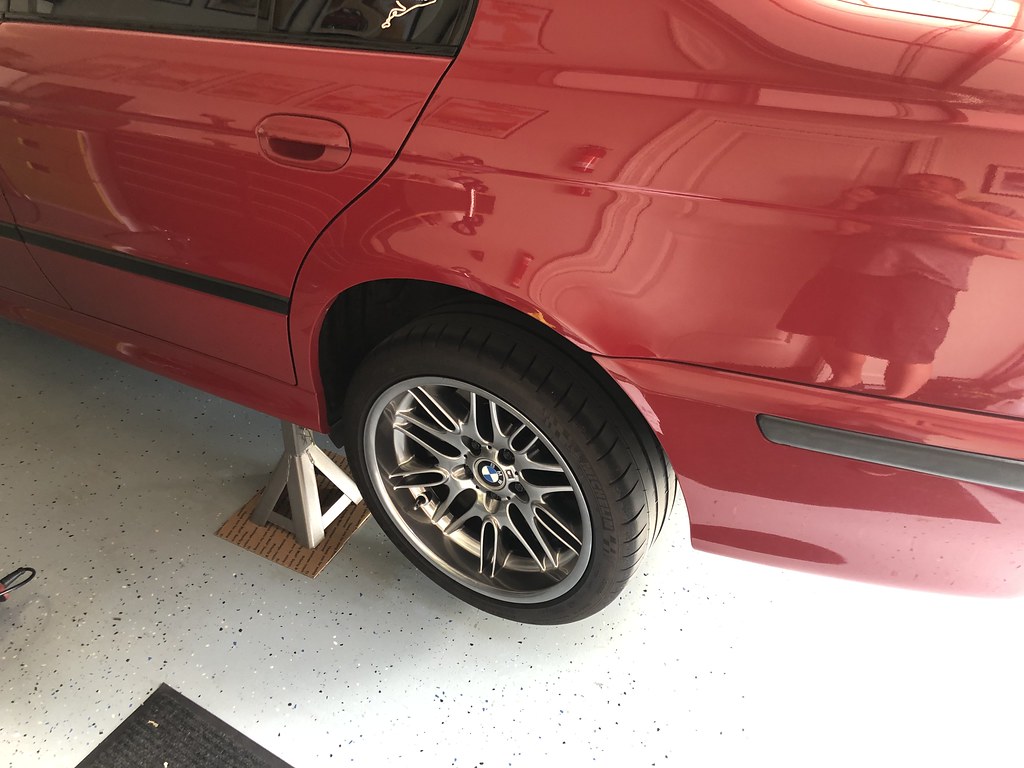

    Поднял жопу:

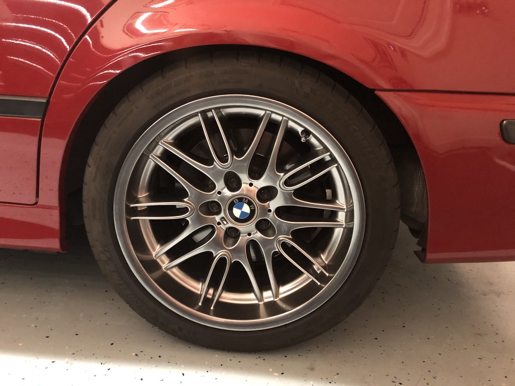

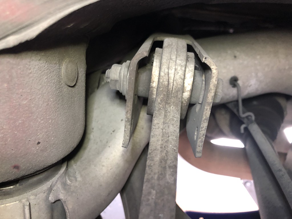

    Снял колеса - понеслась!

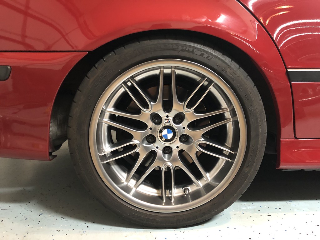

    Состояние конечно убитое, 116 тысяч миль (187км) на оригинальной подвеске:
    С другои стороны тоже самое.

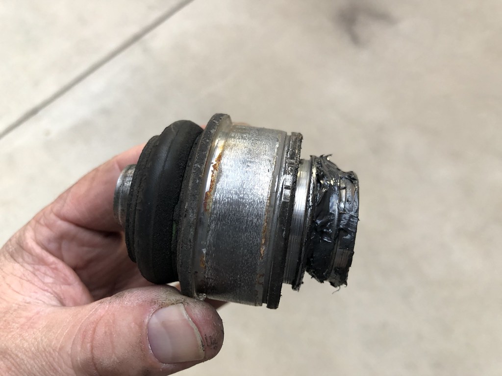

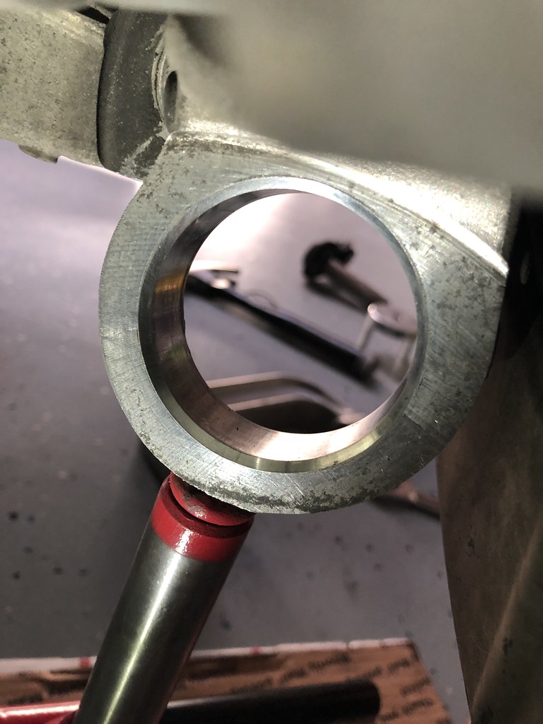

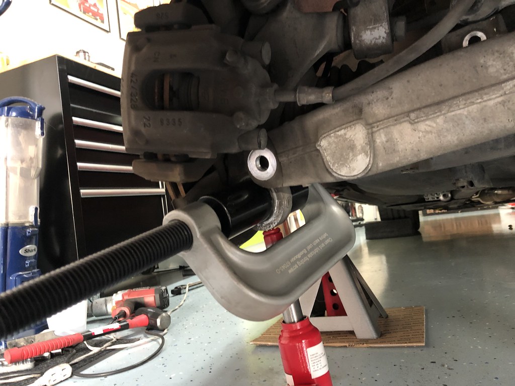

    Начал работы с выпрессовки втулок:
    Старая втулка:
    Все зачистил:
    Вставил новую на местно, установил стопорное кольцо, готово:

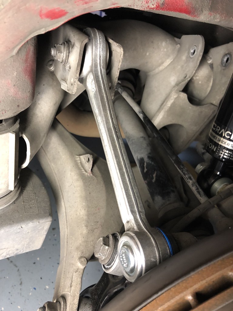

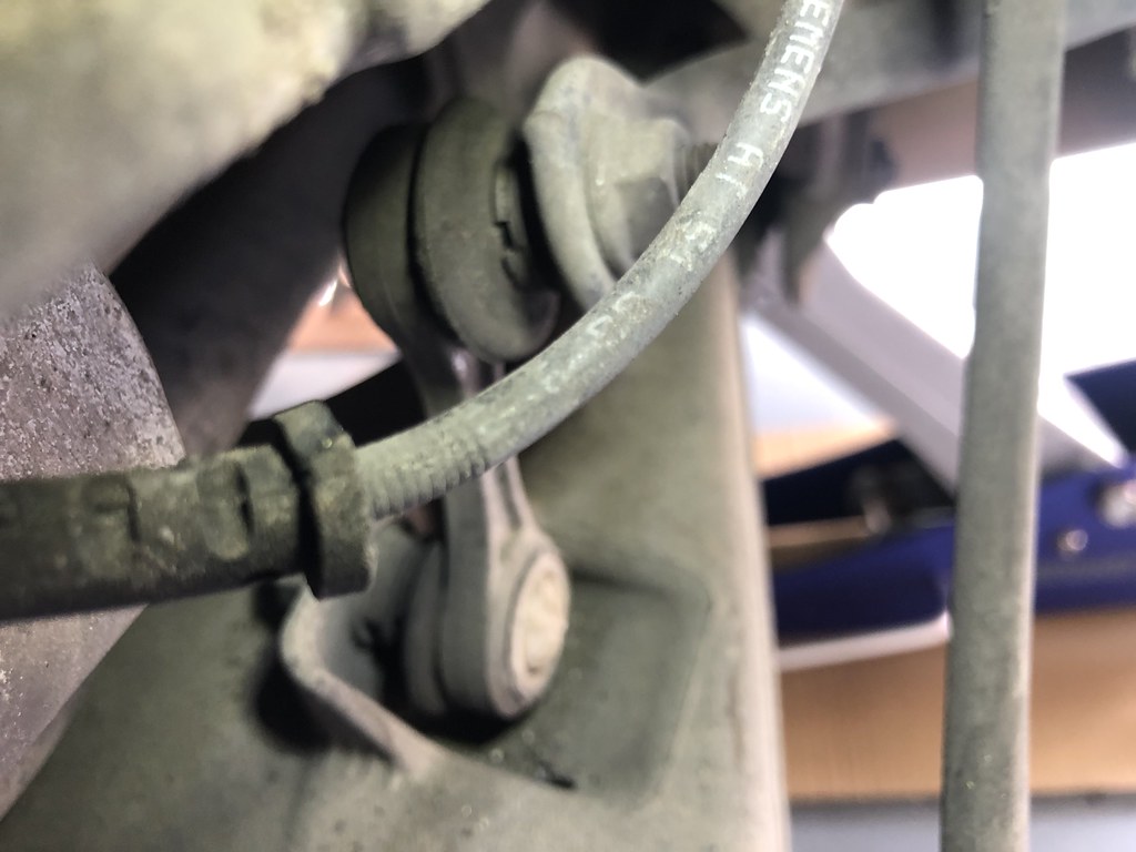

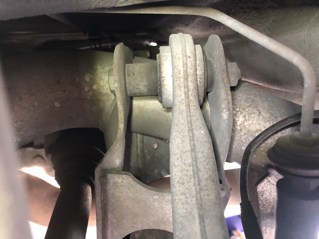

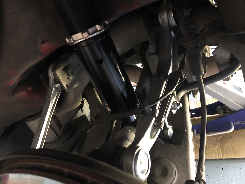

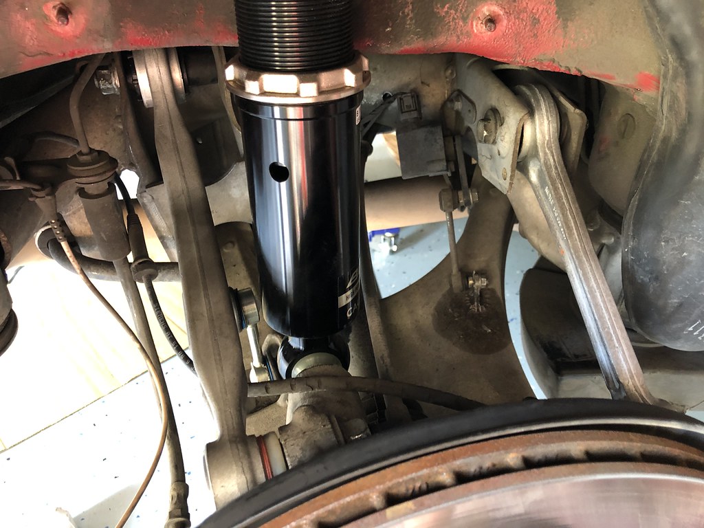

    Дальже снял продольные рычаги, линки стабилизатора, открутил стойку.
    Опыта в установке регулируемых стоек у меня немного, поэтому изначально отрегулировал высоту на 5 cм ниже оригинала (как потом оказалось, неправильно):
    Родная стойка, раскрученная ВС, и оригинал ВС:
    Левый рычаг на месте:
    Стойка, правый рычаг, линк, все поднял и протянул по TIS:
    С другой стороны получилось намного быстрее:
    Вопреки ожиданиям, снимать шланг бензобака не пришлось - все снялось и поставилось без проблем:

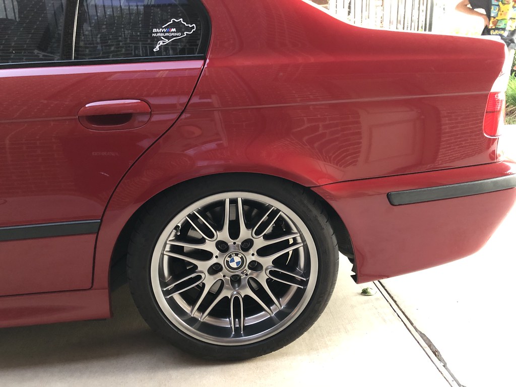

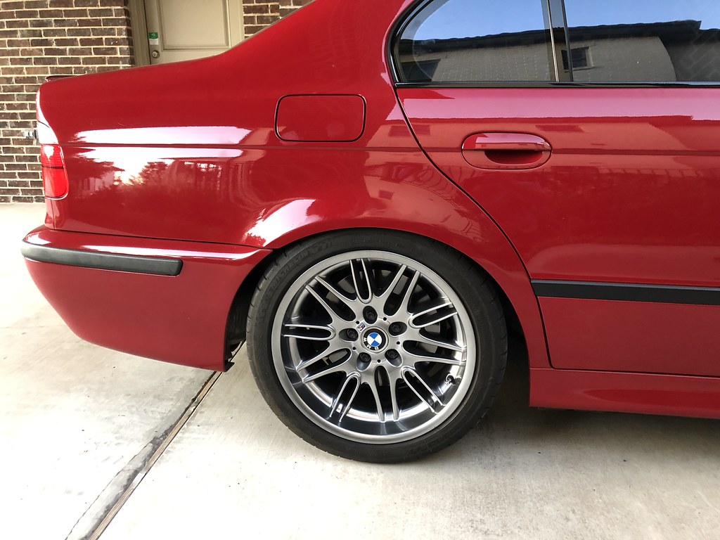

    Пoсле установки колес, я понял что поднял слишком сильно, пришлось опустить - но тут опять переборщил:
    Проехал пару километров и чуток приподнял. Как поставлю передок, думаю еще раз надо будет отрегулировать.
    Вроде нигде ничего не мешает.
    Пока так. Передок в следующие выходные!
