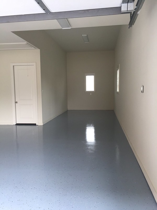

  7. VENUA
    VENUA Завсегдатай
    18 мар 2014
    1,625
    В
    гараже полы бетон?
  8. TexaZ3
    TexaZ3 Участник тусовки
    19 апр 2019
    269
    США
    Бетон, покрашенный и залитый сверху смолой. Масло, тосол, да практически любые жидкости смываются без следа.
    Единственное, за 4 года в тех местах где обычно находятся колеса - начала слегка облазить смола - как говорят от того что колеса горячие.
    Сразу после покраски:

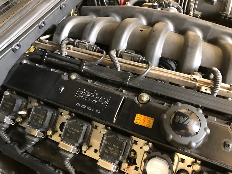

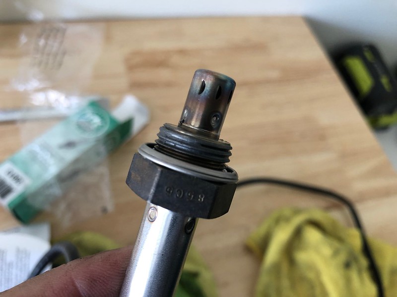

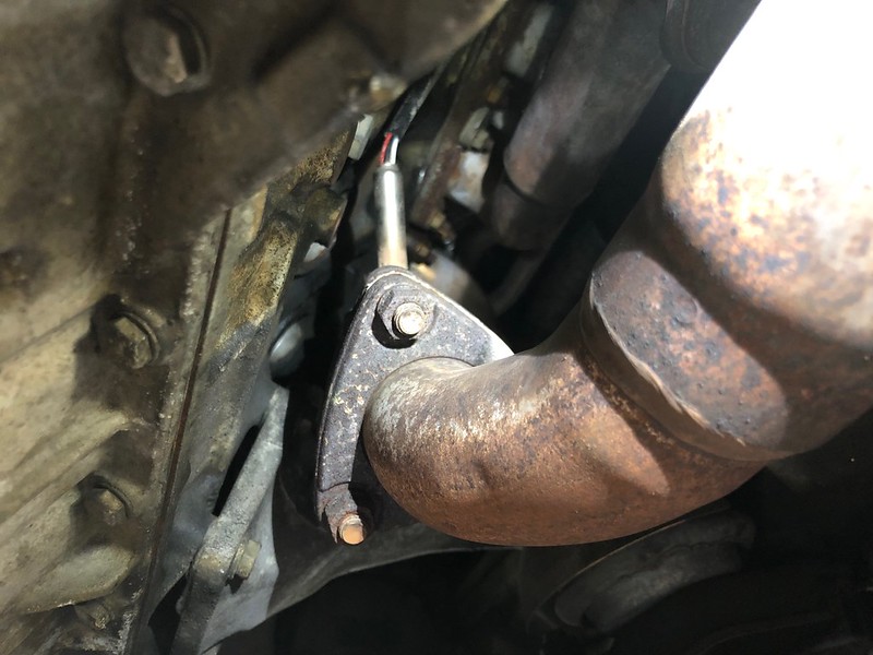

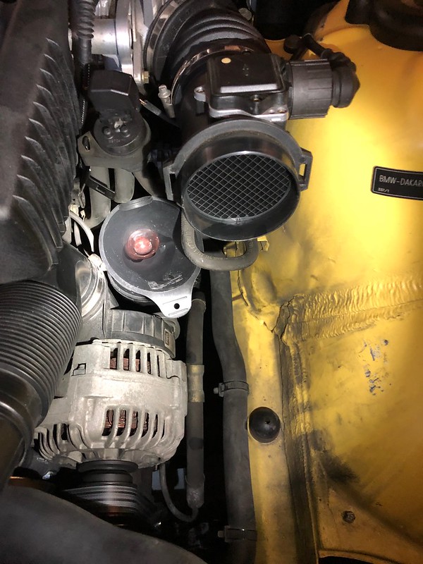

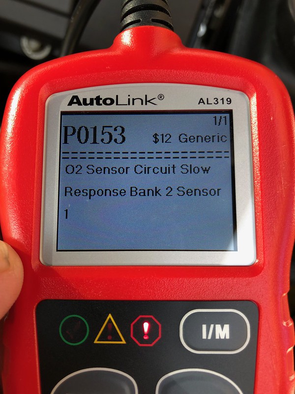

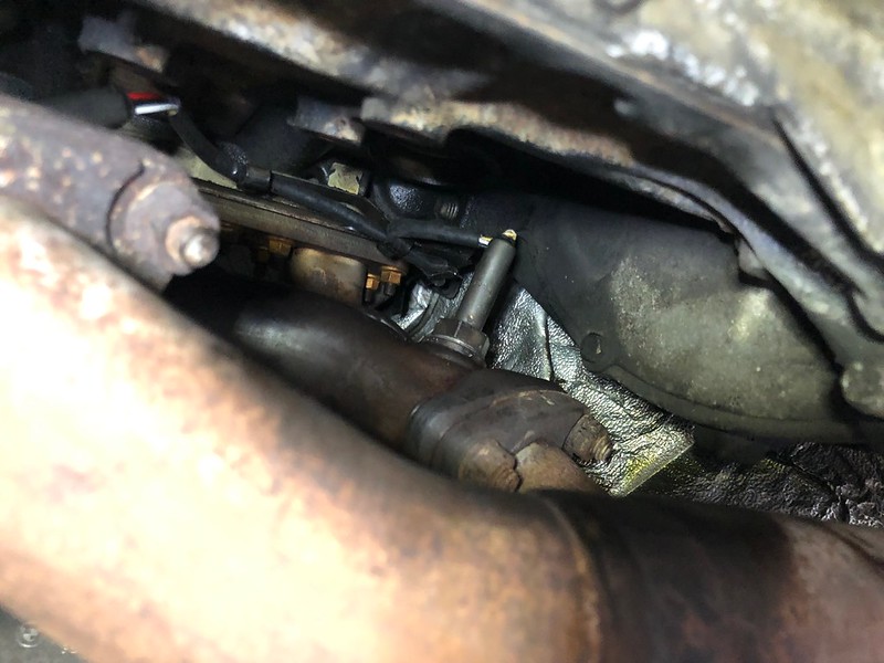

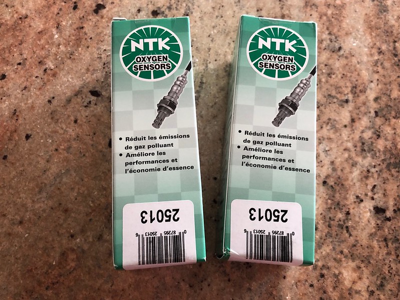

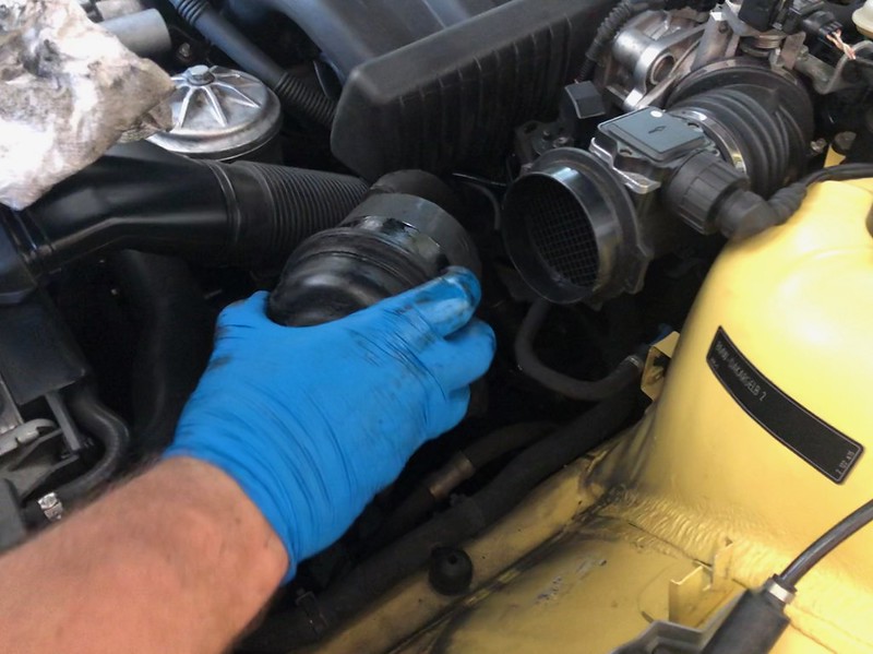

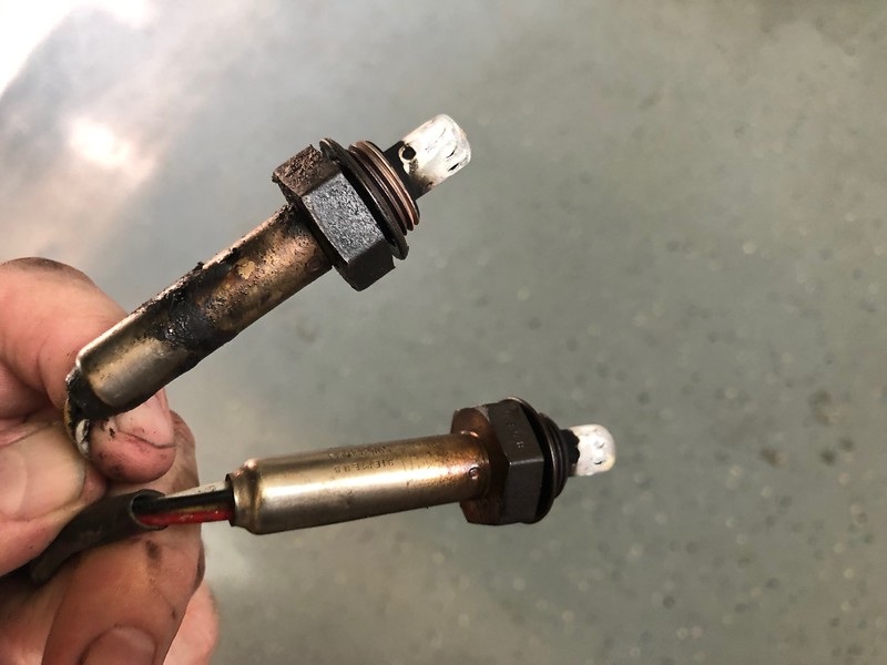

    На прошлой неделе ездили с сыном на картах гонять, 150 миль туда-обратно - решил размять лапти банану - а он мне на обратном пути стал плеватся CEL. Ламбда на выпускном, банк 2.
    Решил что пора заменить оба:
    Датчик который полетел, был довольно печального вида...
    Банк 1 вроде в порядке:
    Выкрутил старые без особой драмы:
    Новые датчики хорошо упакованы:
    Новые идут уже с anti-seize на резьбе:
    Оба встали на место без проблем, протянул по спецификации:
    Все провода прибрал как надо:
    Надеюсь что проходят не меньше чем оригинальные!

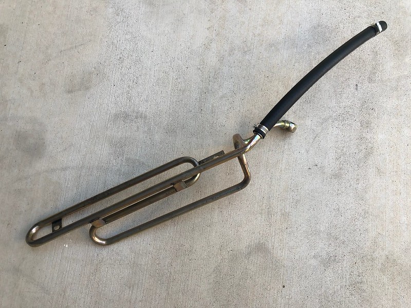

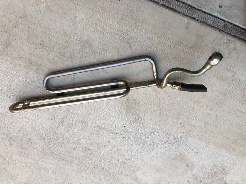

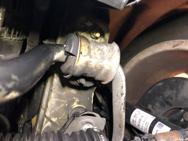

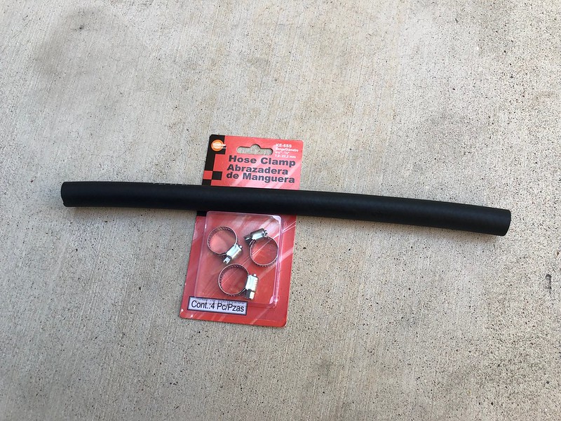

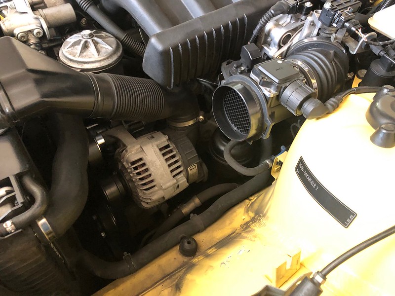

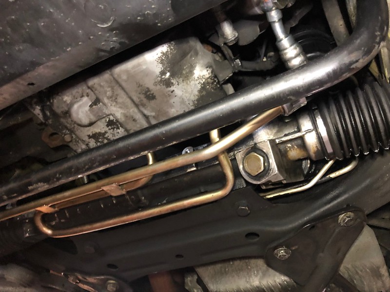

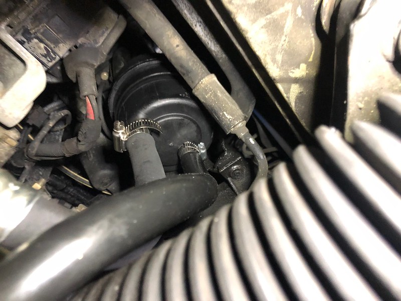

    Небольшое обновление - со временем на расширителе гидроусилителя потекли шланги, да и сам бачок был уже старый - я решил все это дело поменять.
    Текло в основном с рзервуара - и шланги и хомуты свое отходили.
    Купил запчасти, взял также шланг на усилитель на всякий случай. Как оказалось не пригодился, но я уверен еще потечёт!
    Снял воздушный фильтр чтоб добраться до резервуара:
    Отцепил шланги, слил АТФ. До второго шланга добираться было не удобно - я его просто отрезал и вытащил резервуар сверху:
    Устряпал остатками жидкости пол мотора....
    Новый бачок с нормальными хомутами:
    Поменял так же змеевик охлаждения, хотя запчастью Мейле остался не доволен - посадочные места не совпадали, пришлось все гнуть и подгонять. Одно из ушей которое прикрепляет змеевик к рейке вообше отлетело при установке! Вообщем, так себе качество.
    Подсоеденил все к бачку. Шланг гидрача сухой - так что оставил пока как есть.
    Залил жидкость, стравил воздух, прогнал раза 3 наверное пока не пошла чистая красная.
    Поставил обратно воздухан, проверил на течи - все в норме.

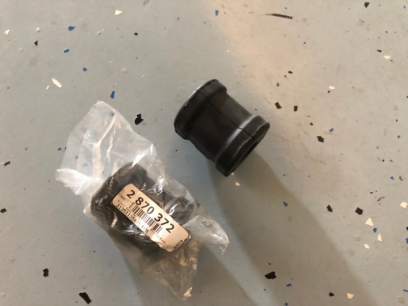

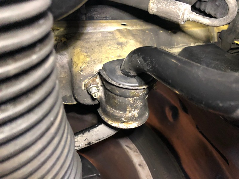

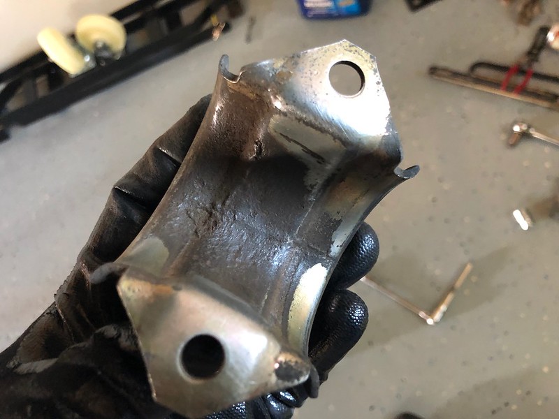

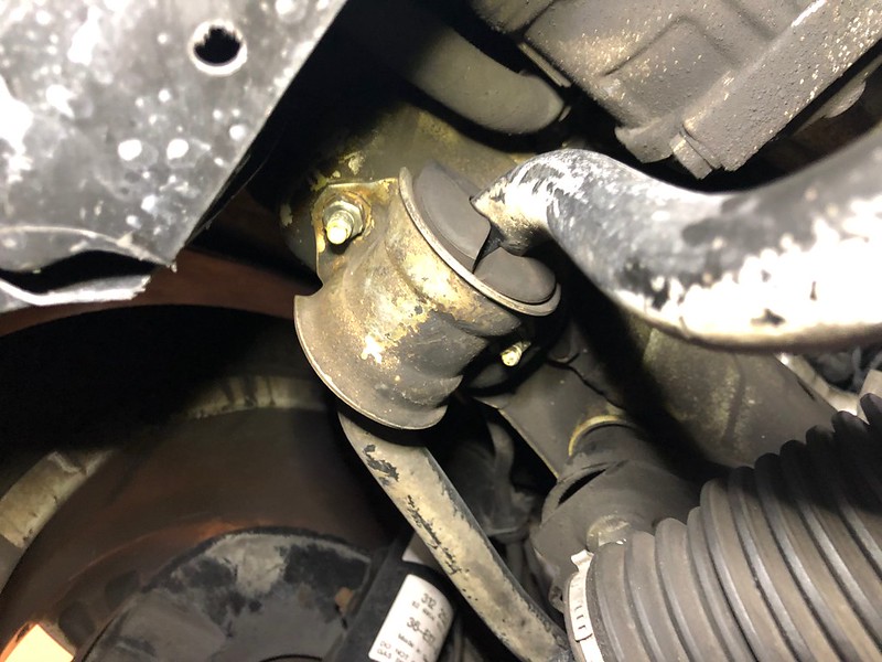

    Пока лазил под машиной, обнаружил что резинки стабилизатора под-износились. Решил заменить раз уж залез.
    Сгонял к дилеру - купил резинки:
    Кронштейны в нормальном состоянии, менять не стал.
    Но вот, так то лучше.
    Стадо из загонов на прогулке - пока Е36 на операционном столе:

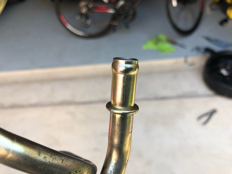

    Так как качество Мейле мне совсем не понравилось, я решил спасти оригинальный змеевик на будущее. Слил жидкость:
    Дремелем распилил заводской хомут:
    Тот сразу развалился:
    Снял шланг, там обыкновенный фланец под шланг:
    Купил новых шланг, пара хомутов:
    Новый змеевик готов. Если этот потечёт - есть замена.
    После успешного проекта - надо отметить:
    На следующий день поехал на машине на работу - все работает как надо, ничего не течет.

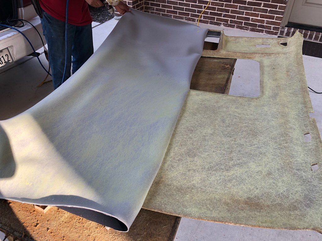

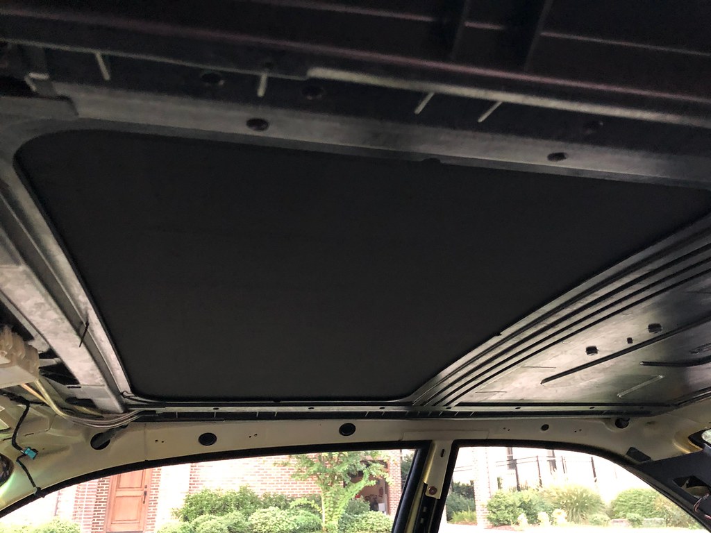

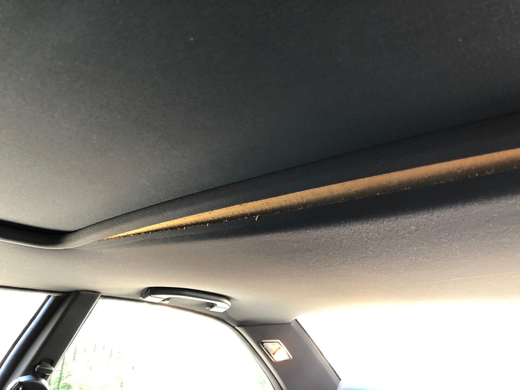

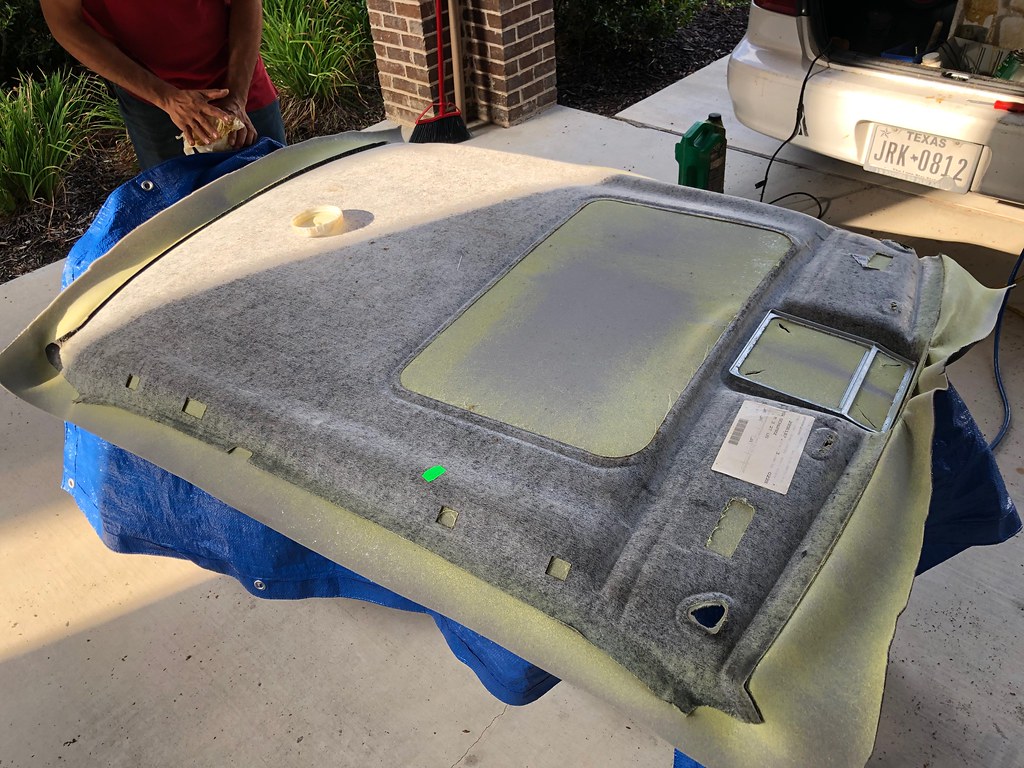

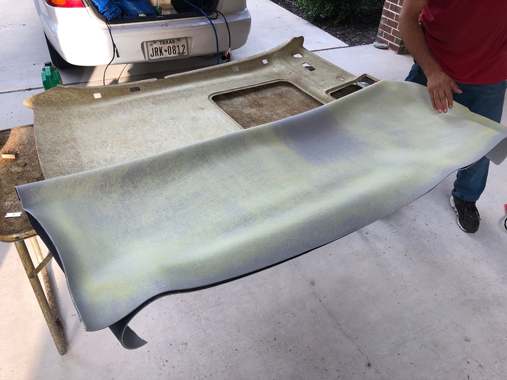

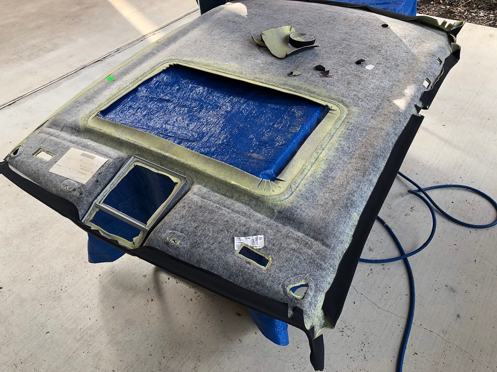

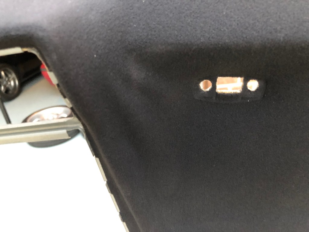

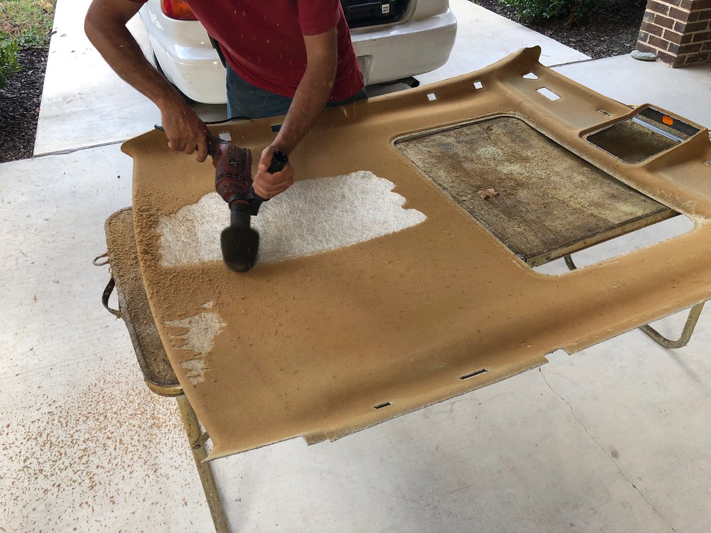

    Очередное обновление - в этот раз проект который хотел сделать давно, проект который надо было сделать, и ремонт того что сломал во время проекта №2 :)
    Техасская жара не очень жалует обивки потолка на BMW 20-летнего возраста. Покупал машину с хорошим потолком, но за пару Техасских лет, материал начал отставать от потолка - стлела поролоновая прокладка.
    [​IMG]Headliner by Italian Horses, on Flickr

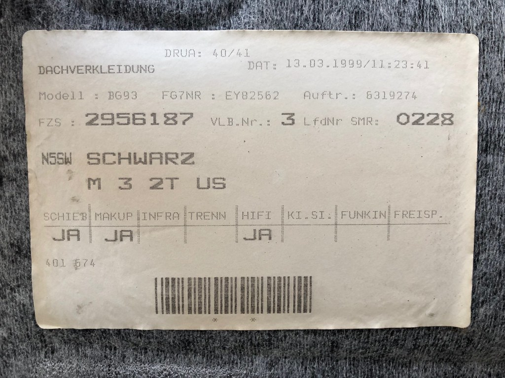

    После долгих поисков оригинальной обивки в штатах в продаже не было. Пришлось заказывать из Германии, код обивки BМ134, если кому потребуется.
    Вытащил потолок:
    К счастью обивка люка была нормальной (там еще на пол-дня работы если люк снимать):
    Кассета люка просто огромного размера:

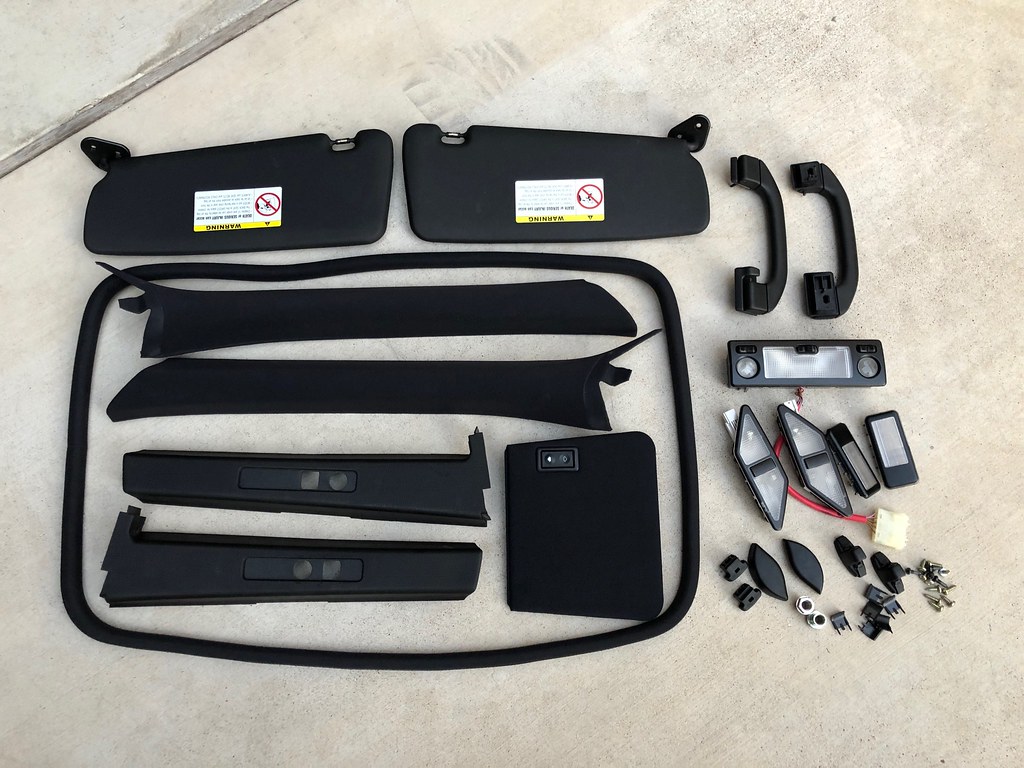

    Разборка потолка совсем не сложная, правда много всего по мелочевке надо открутить:
    Тут сразу было видно что поролону пипец:

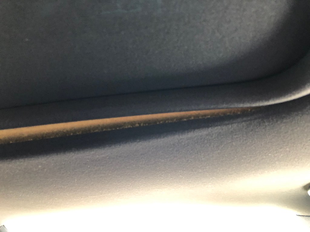

    Даже под козырьками пошел дыбом:
    Ну а собственно, чего ожидать от 20-ти летнего dachverkleidung? Ja, ja…

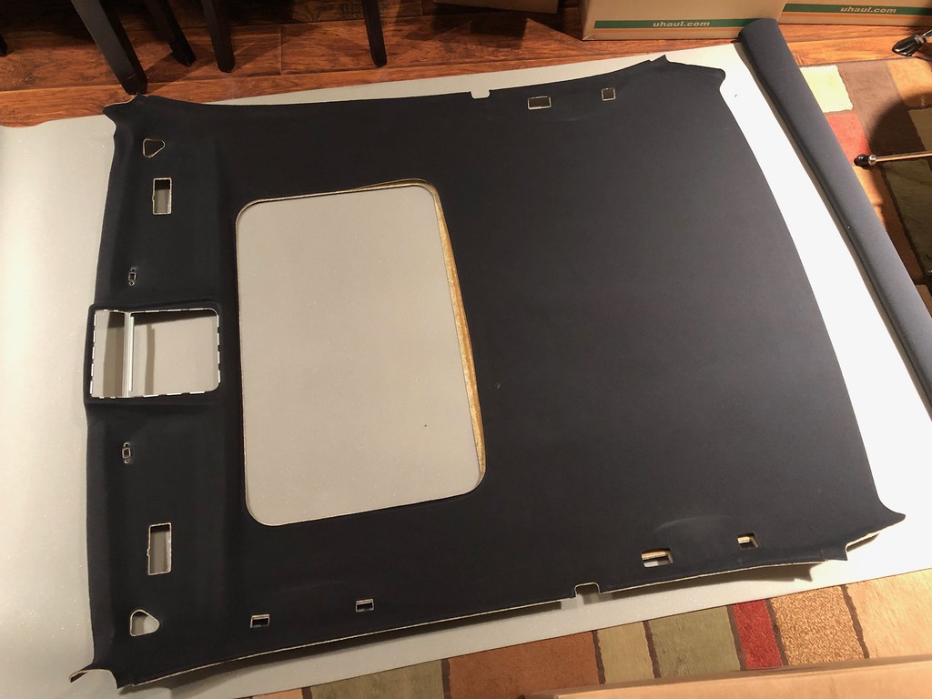

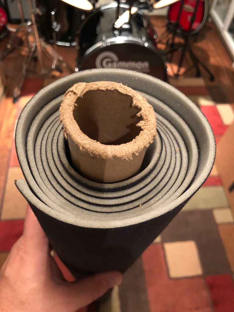

    Обивка приехала из Германии в рулоне, 2 метра:
    По цвету один в один:
    2 метра достаточно для потолка, если еще и боковушки делать, надо 3 брать:
    К счастью у меня они были в порядке.

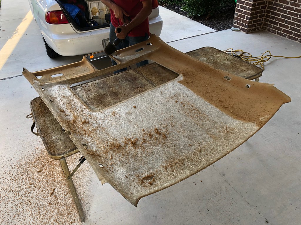

    Дождавшись выходных а с товарищем принялся за работу:
    [​IMG]Headliner 2 by Italian Horses, on Flickr
    Старый поролон убрал щеткой с потолка:
    Не трудно, но пыльно и муторно:

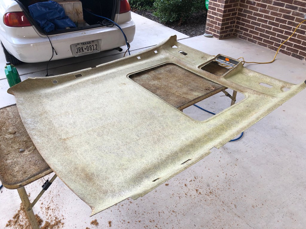

    Все чистенько:
    1-й слой клея:
    Сохнет:

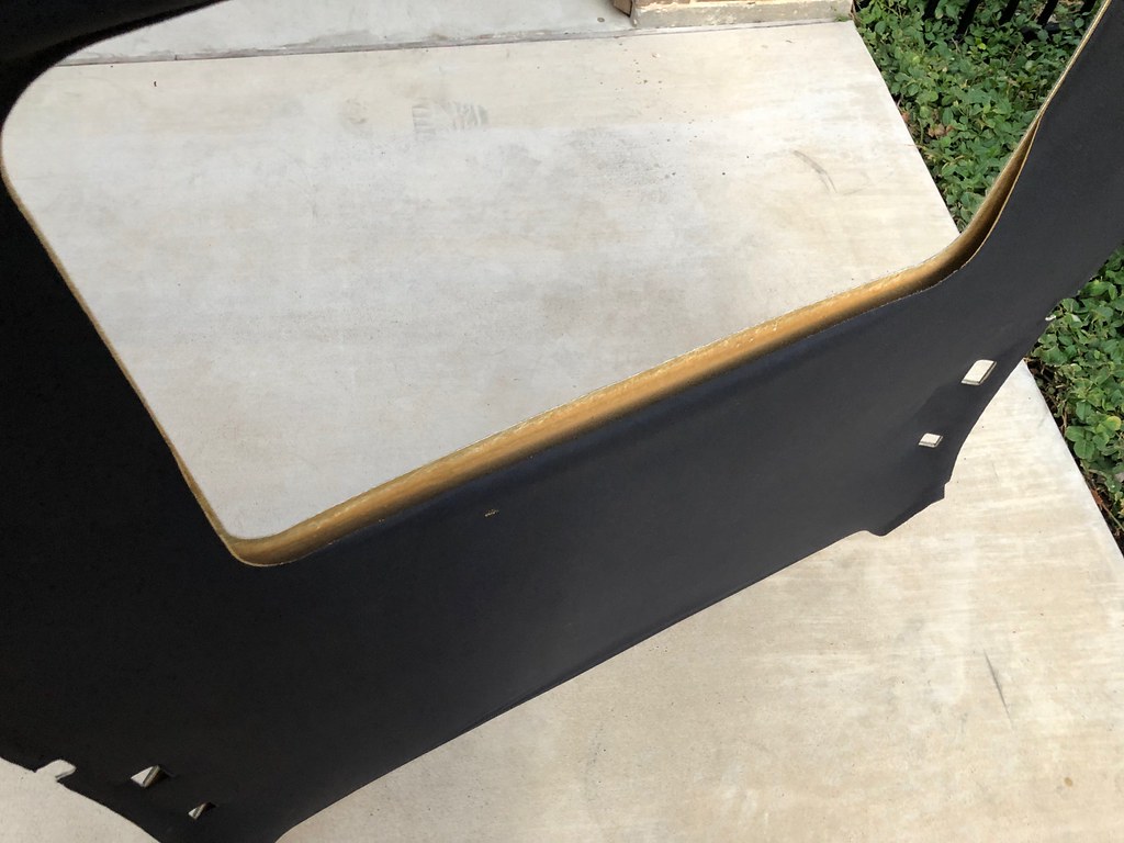

    Примерили ткань, обрезали по размеру, сложили по-полам, первая половина в клей:
    2-я половина в клей:

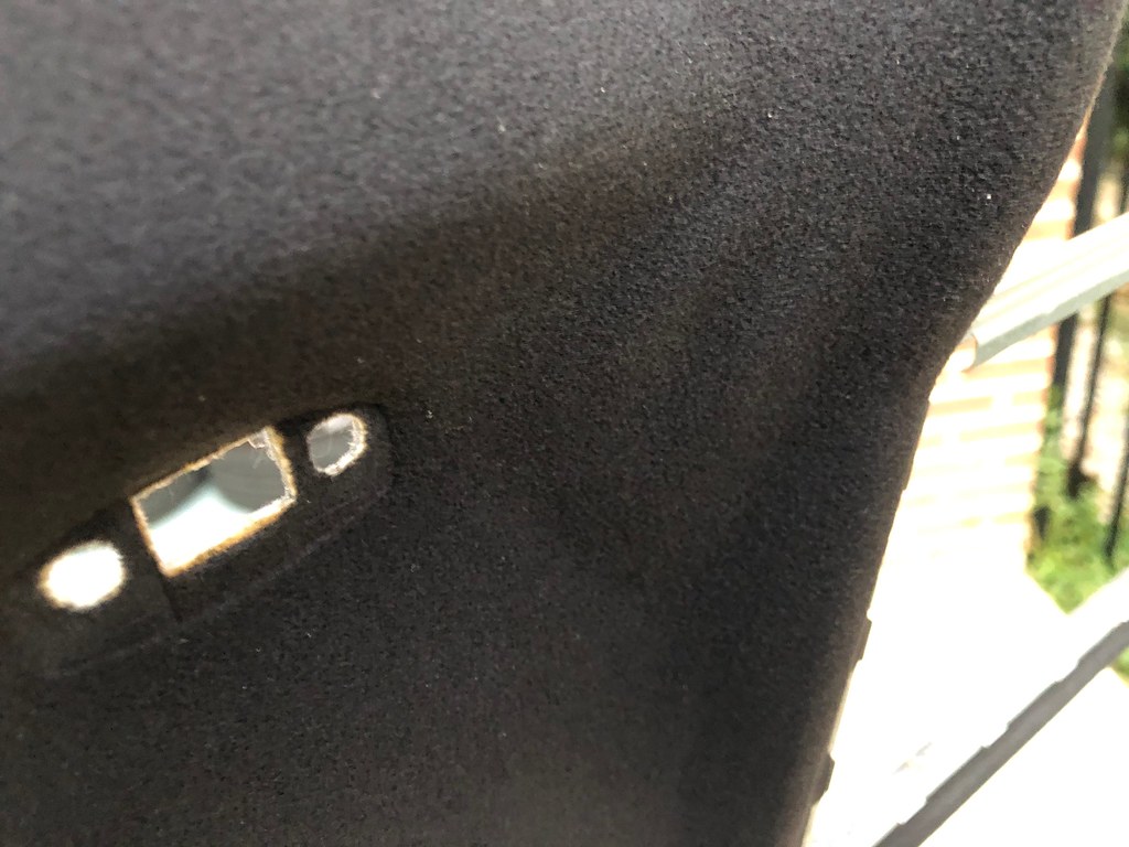

    Потом процесс очень кропотливый по массажированию обивки во все изгибы потолка. Ис пользовал контактный клей DAP, он после распыления высыхает практически полностью, что позволяет перемещать обивку как угодно, но как только прижал 2 поверхности - химически схватывает намертво. До 96 градусов по Цельсию, так что не отвалиться.
    Потом перевернул и обработал тыльную сторону:
    Выглядит конечно на фабрично, но будет не видно:
    Готово!
    На мой взгляд, получилось отменно!
    Поставил все на место:
    На фотках видно ужимки от моих пальцев - фотал сразу после установки и поролон еще кое-где не распрямился. Пара часов под Техасским солнцем и все распрямилось как надо.

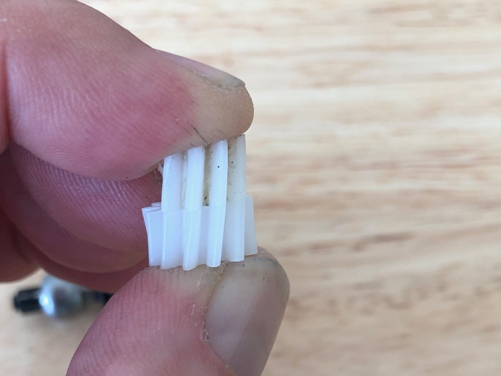

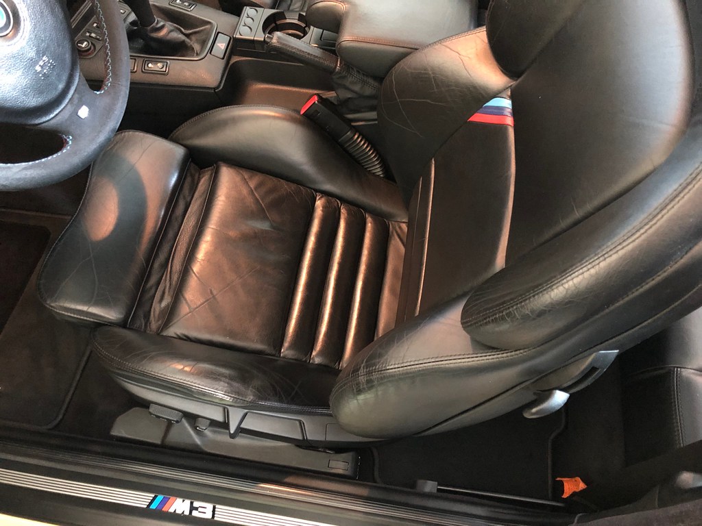

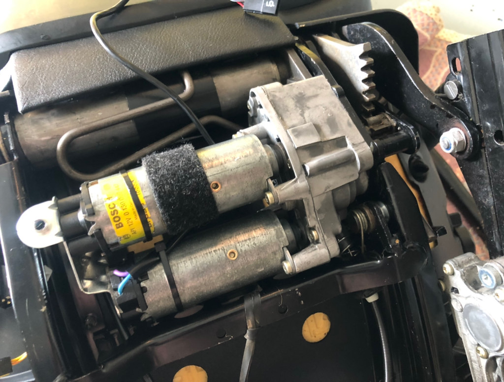

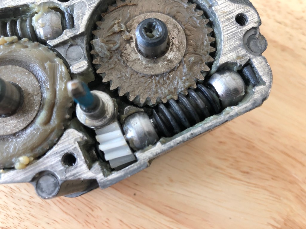

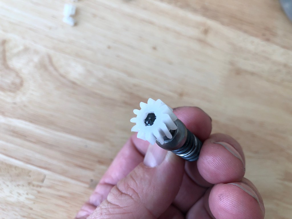

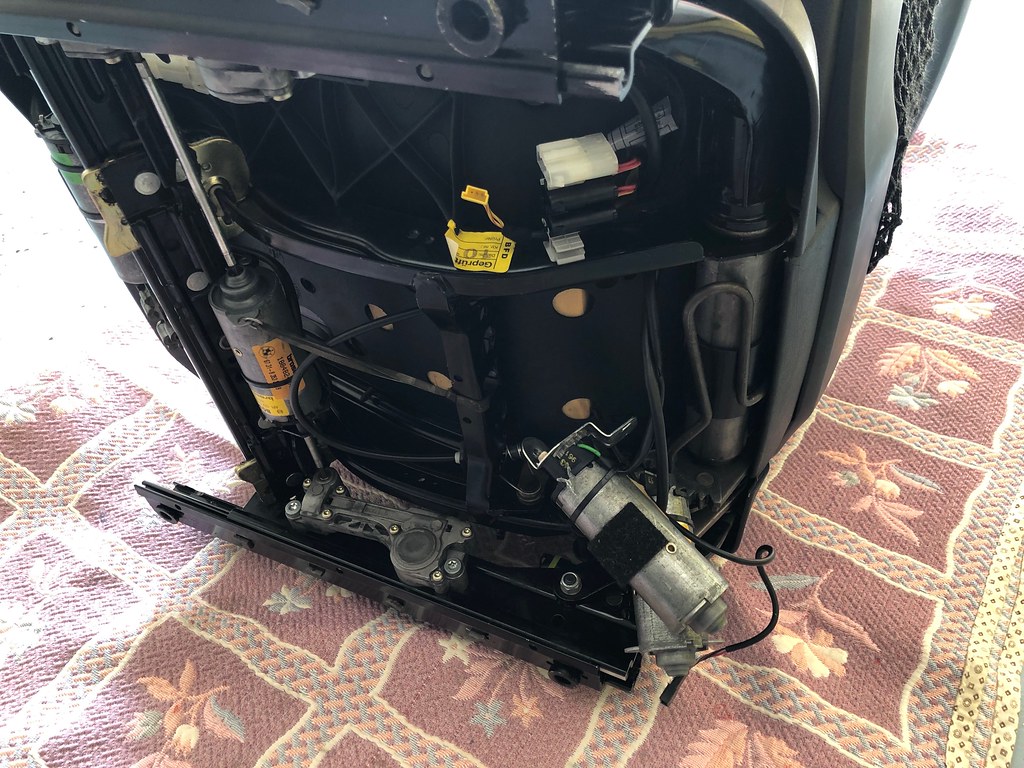

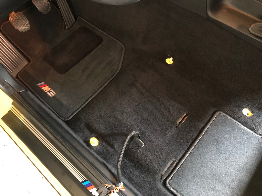

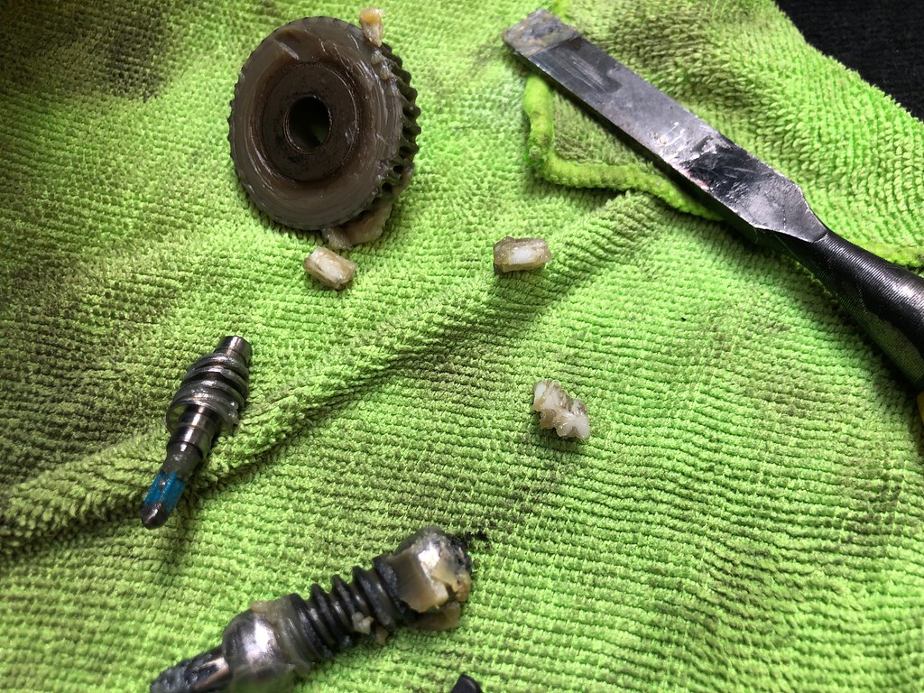

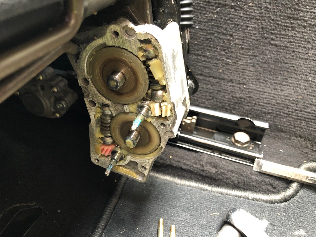

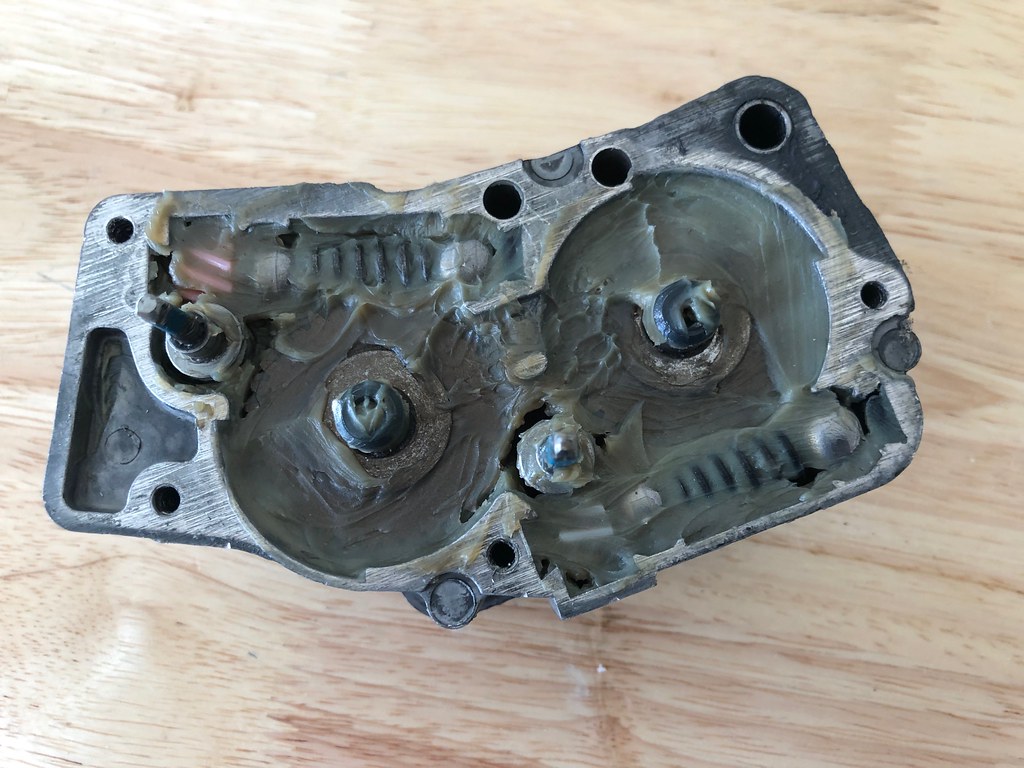

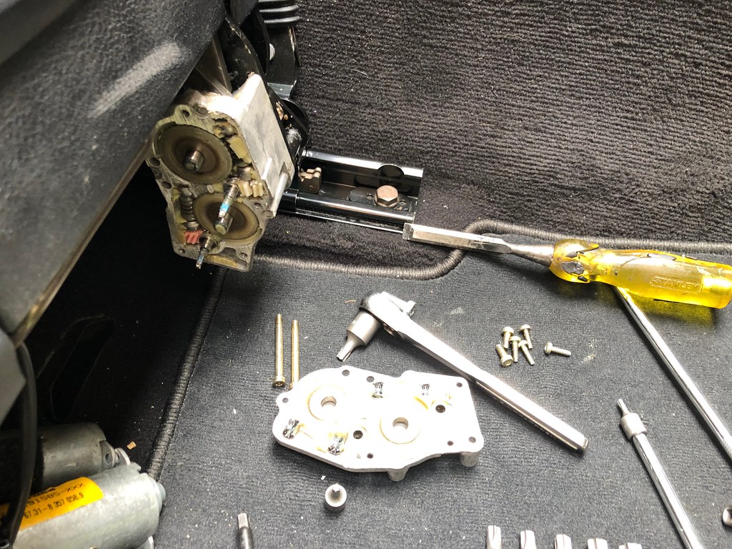

    Но все не прошло гладко. Когда я откидывал спинку водительского сидения, что то хрюкнуло в сидение, но я не придал особого значения - до тех пор пока не пришло время эту спинку возвращать на место.
    Не двигалась. Мотор вроде как и стартовал, но спинка стояла намертво. Поднял сидение, снял моторы:
    [​IMG]Wheels gear by Italian Horses, on Flickr
    Ну и что же у нас тут?
    Гребанная пластиковая шестеренка!
    Разлетелась на 4 куска.
    Разачарованый что мои тест-драйв с новым потолком придется отложить, заказал шестеренку и пошел пить пиво. :)
    После снял коробку с сидения:
    Разобрал червяка, снял шарниры, почистил:
    Через пару дней шестерня приехала:
    Выглядела меньше чем я думал, но шаг совпадал:
    Шестерню надо было насадить на шток “в натяг”:
    На пол пути я думал её точно разорвет...
    Но нет, налезла:
    Все установил обратно в коробку:
    Набил смазкой:
    Собрал:
    Если честно, то коробку конечно не надо было снимать с сидения, так как ставить её обратно с не зафиксированной спинкой тяжелого сидения было просто не возможно. Вытащил кресло:
    Кое как установил на место:
    [​IMG]Untitled by Italian Horses, on Flickr
    Почистил салон пока кресло было наруже. Нашел 50 центов :)
    Нy и наконец все в сборе!

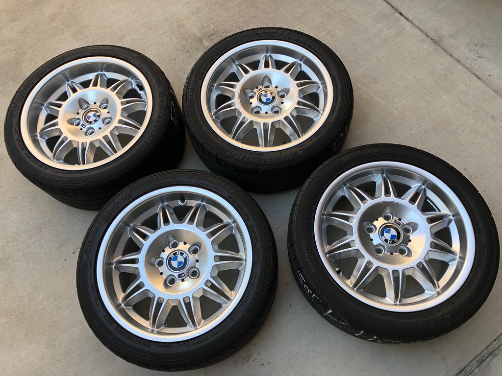

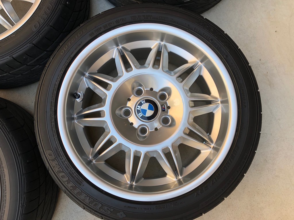

    A теперь о проекте который планировал! В начале года купил на eBay комплект дисков DS2 (стиль 39) - в плачевном состоянии, но очень уж мне эти “подсолнухи” нравятся. Отдал своему мастеру по колесам, он их полностью восстановил - вместе с комплектом Roadstars (стиль 40) для моего башмака.
    В ожидании новых лаптей:
    Надо отдать должное, колеса получились отлично. Новая резина, колпаки:
    После примерки новых тапок - прогулка за топливом :)
