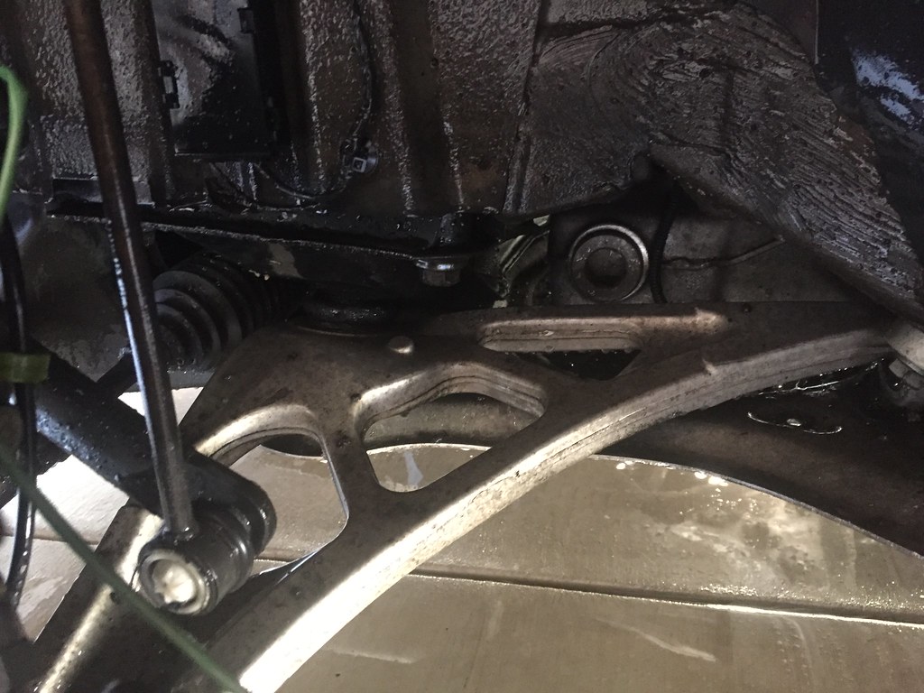

    На всех американцах шли белые прозрачные с завода. Я тоже экспериментировал, но в итоге оставил сток. Оранжевый классно выглядит на зеленом, на темно синем было не то.
    Ну, дороги хорошие. Поэтому по подвеске особо ничего и не надо было делать, так по мелочам.

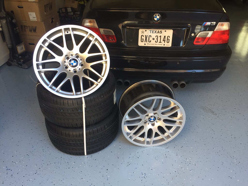

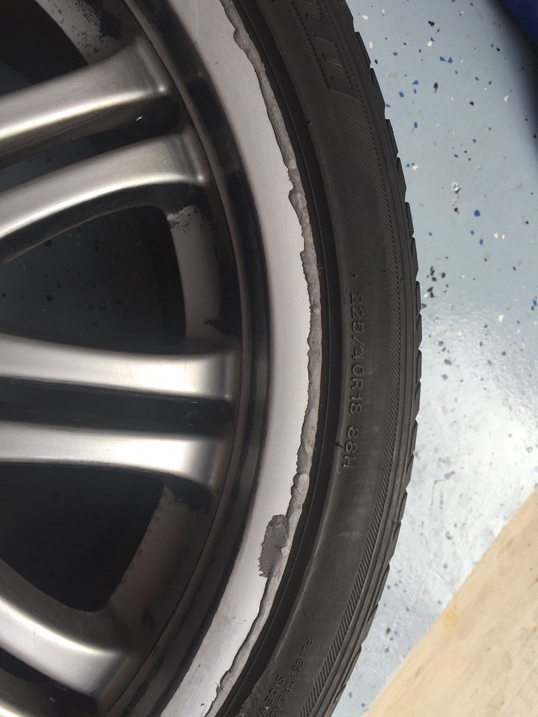

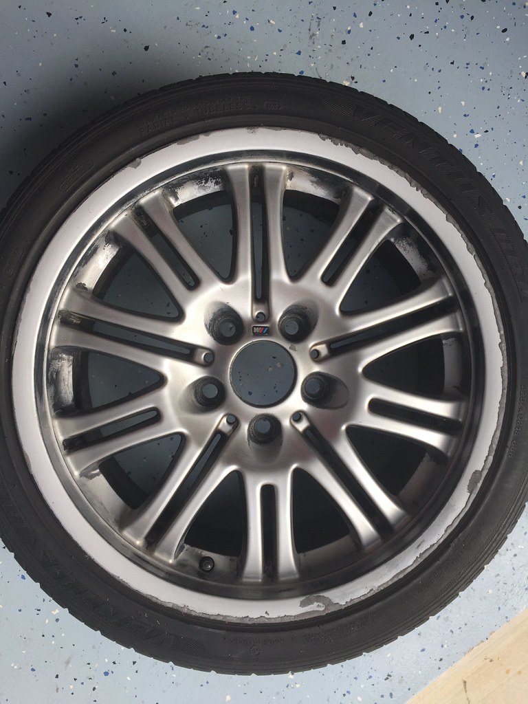

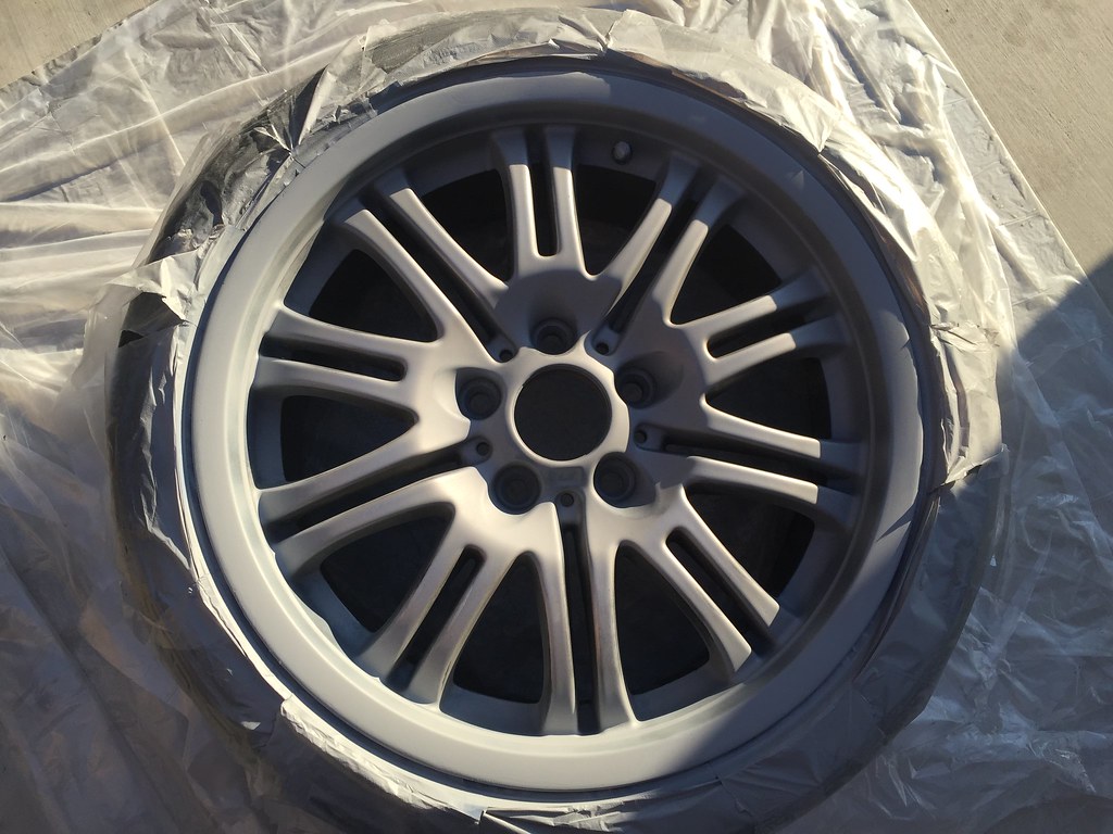

    Колёса были в плачевном состоянии, но так как в целом была масса других вещей требующих внимания и денег, я решил что пока изъезжу резину которая была на машине, а потом поменяю сразу и колеса, и резину.
    Правда я решил их слегка подновить, чтоб совсем ободранно не выглядели. Снял, отмыл, одно колесо которое было гнутое отправил выпрямить.
    Все сколы, царапины, и выбоины были заделаны специальной алюминиевой смолой, и оставлены на 10 часов чтобы она набрала силы.
    Потом все это дело сошкурено, сначала на грубо, потом мелкой наждачкой.
    Ну дальше - маскировка, грунт, краска, лак. Цвет конечно был не тот, но я делал все 4 колеса так что было все равно.
    В итоге получилось не идеально, но вполне сносно.

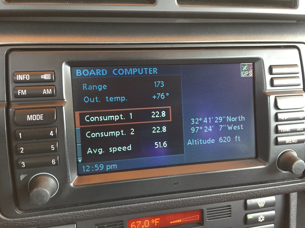

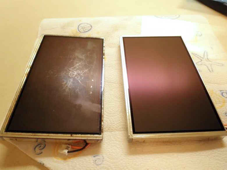

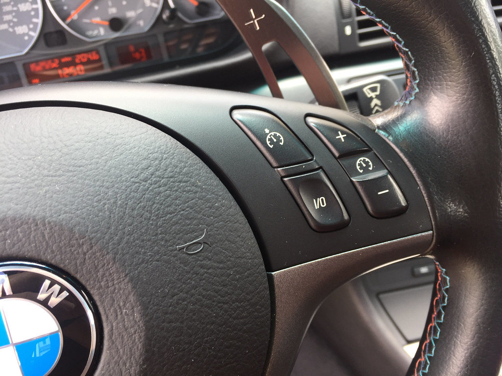

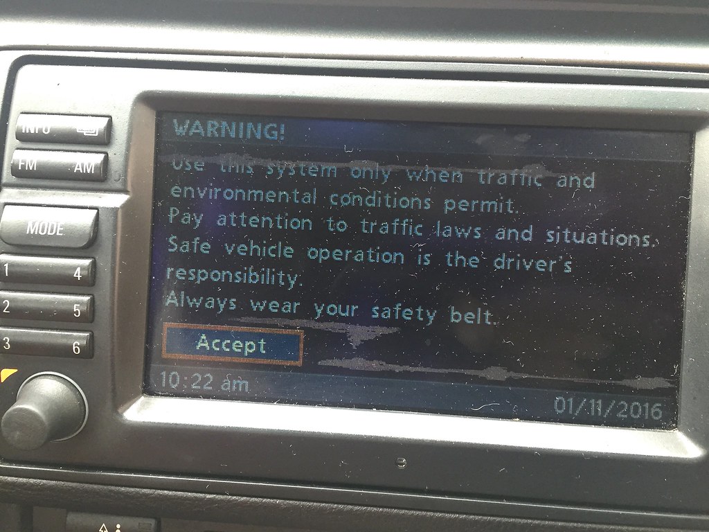

    Постепенно начал работать над салоном. Стукнуло 134,000.
    Экран навигации был весь исцарапан, несколько выгоревших полос через всю поверхность. Заменять допотопную систему полностью было глупо, да и не зачем - она работала.
    Было решено заменить сам экран. Они используются на нескольких моделях, и продавались отдельно на eBay. Через неделю экран пришёл из Японии.
    Вытащил аппарат, сложного там ничего нет, куча болтов, да защелки на шлейфах надо очень аккуратно разбирать.
    После установки новый экран пришлось откалибровать немного, но все работало идеально.
    -VALIUM-, Eugene YYZ, Махинатор и 3 другим нравится это.

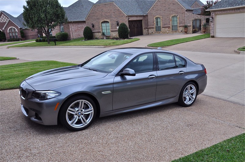

  5. TexaZ3
    TexaZ3 Участник тусовки
    19 апр 2019
    269
    США

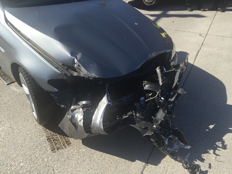

    Это бывшая машина жены, 535i М-спорт, space grey.
    Нормальная была машина, жене нравилась (мне не очень :))

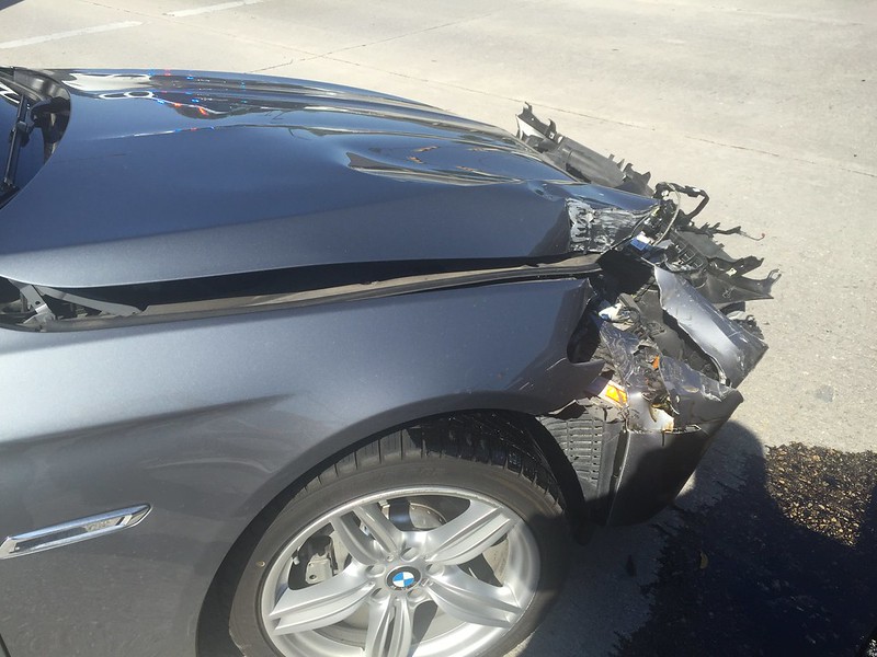

    Её правда постиг не очень хороший конец:
    Мужик на пикапе с прицепом, летел на красный, протаранил всю морду прицепом. Оторвал один из масляных радиаторов, масло всё вытекло, мотор клином. Стразу в утиль.

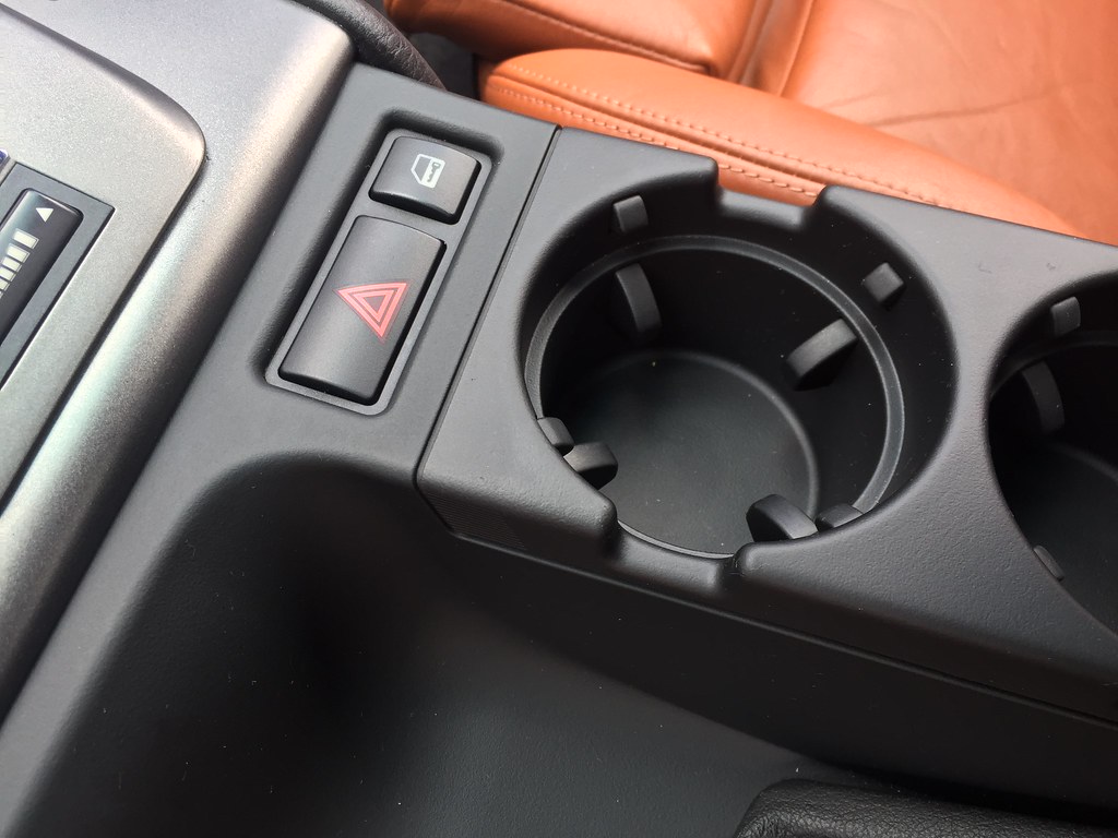

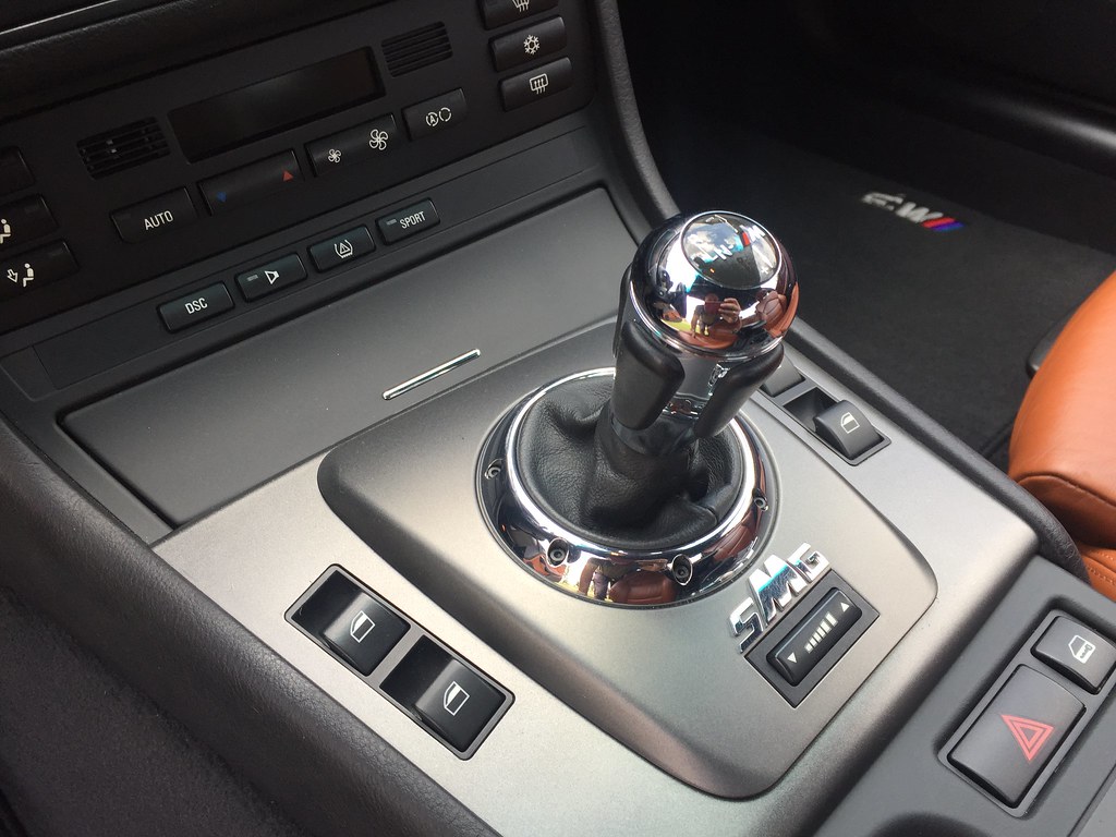

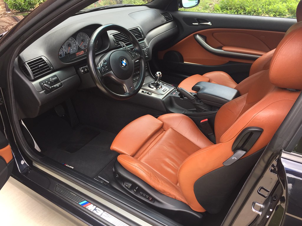

    Если честно, на данном этапе я ещё не планировал вести дневник реставрации, поэтому фотографий очистки салона, кожи, ковров, ремонта и замены мелких деталей я просто не делал. Есть только фотки того, что получилось - но так наверное даже интереснее.
    Если коротко, то весь салон был выпотрошен, и реально 2 пакета собачей шерсти собрано из всех щелей. Ковры подверглись мокрой химчистке, все поцарапанные и сломанные пластиковые панели заменены на новые.
    Вся кожа была сначала отмыта с мылом, потом отпарена, обработана смягчающими средствами с коллагенами, и после просушки, кондиционером. Работы там конечно было! В итоге кожа стала мягкой, чистой, матовой. Трещины и дефекты конечно никуда не делись, но в целом кожа смотрелась на порядок лучше.
    Дверные карты были все приведены в порядок, заменил весь поцарапанный пластик, почистил кожу:
    Новые коврики:
    Центральная панель:

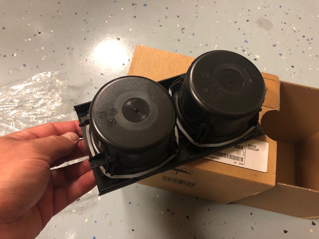

    Новые подстаканники:
    Также заменил монетницу, обновил кожу на ручнике:
    Заменил на новую центральные панели, крышки пепельницы, кнопки аварийки, подключил телефон к системе:
    Заменил набалдашник коробки передач, заменил кожу на переключателе:

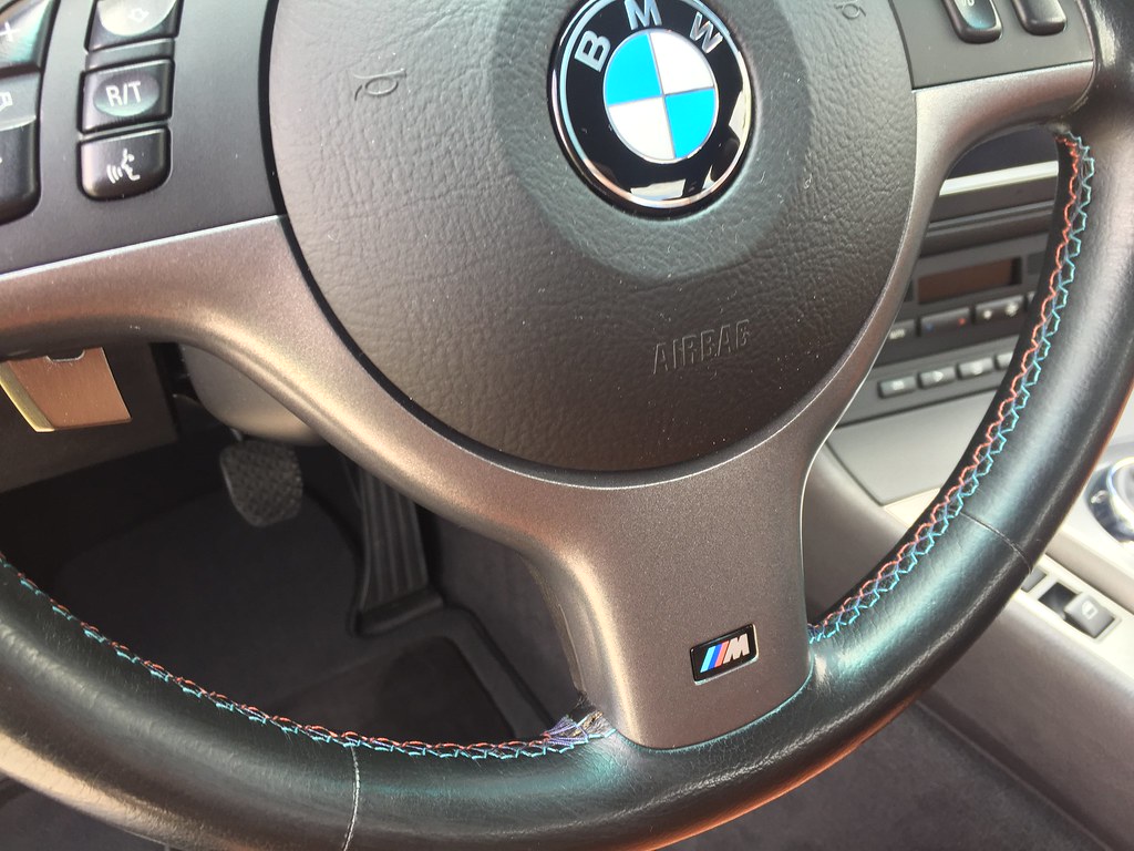

    Руль подвергся похожей обработке, прострочка отмыта, поцарапанный пластик заменил на новый. Лепестки коробки заменил на алюминиевые, оригинальные были короткие, не удобные.
    Купил новую обивку потолка - старая вся отклеилась и провисла:
    Еще раз починеный дисплей:
    Вообщем, салон получился конечно не на 100%, но близко. По-хорошему там надо было перетягивать кожу, но на это не было, так сказать, бюджета :) Да вообщем то не было и целью - я же вроде как купил ее как поджопник на работу ездить. Хотя конечно на данный момент планы поменялись, хотел полностью восстановить машину.
    Если сравнивать с фотками салона "до" того как я за него взялся, то небо и земля конечно. 13 лет засирания не пошли ему на пользу, но в итоге получилось все не так уж и плохо.
    -VALIUM-, Eugene YYZ, maristan и 3 другим нравится это.

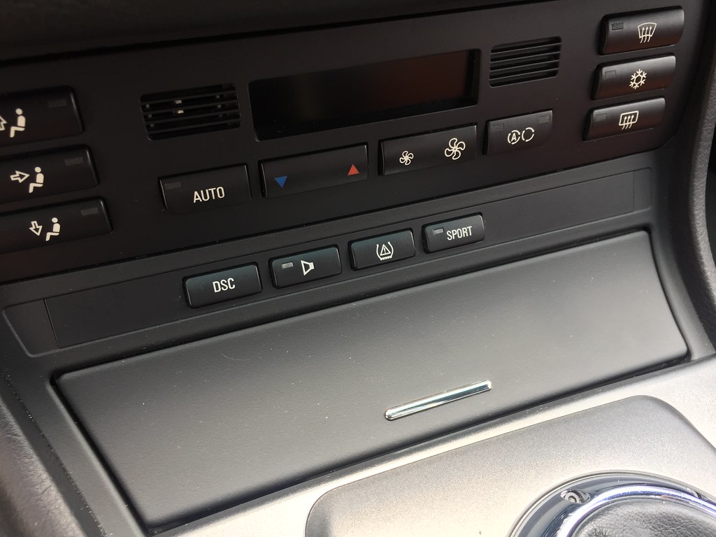

  9. avangard444
    avangard444 Живу я здесь
    2 ноя 2010
    9,367
    А вторая кнопка слева в нижнем ряду это что?
  10. CaT
    CaT Живу я здесь
    17 янв 2008
    8,164
    Surround у HK вроде
  11. TexaZ3
    19 апр 2019
    269
    США
    Так точно. Разницы особой нет.
  12. TexaZ3

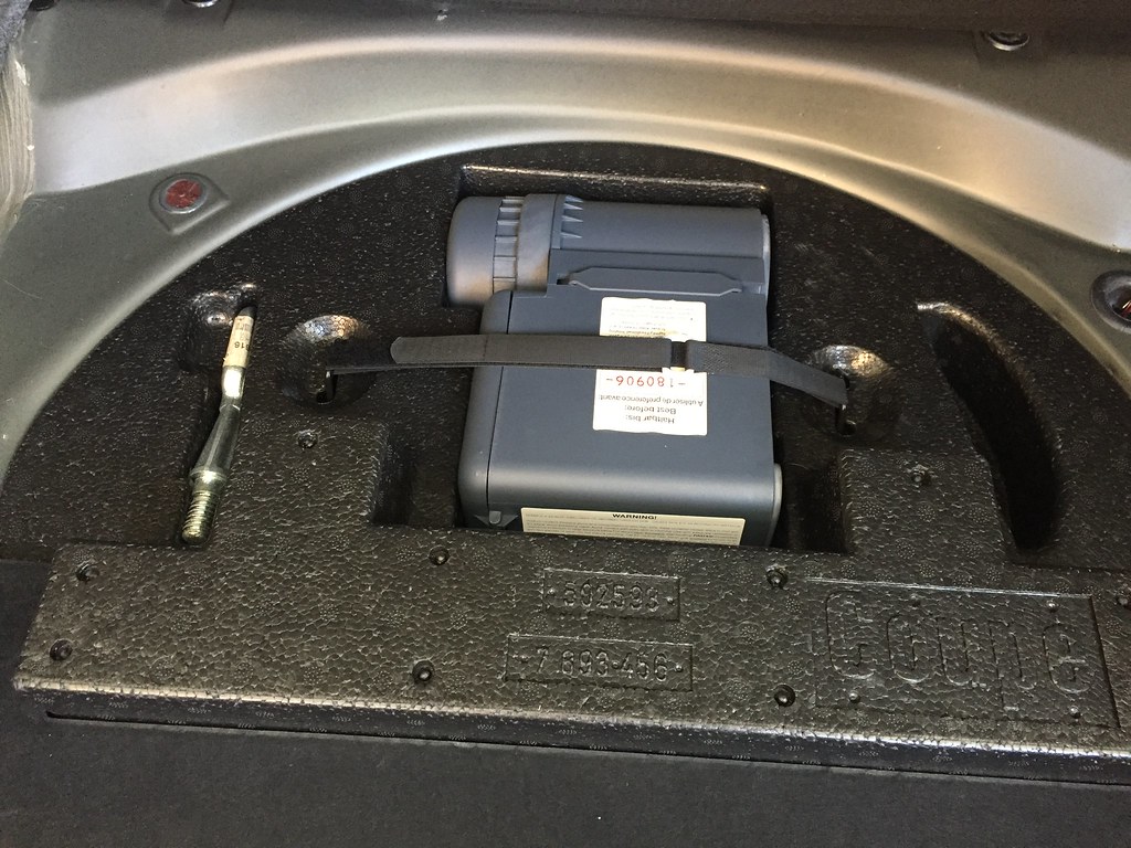

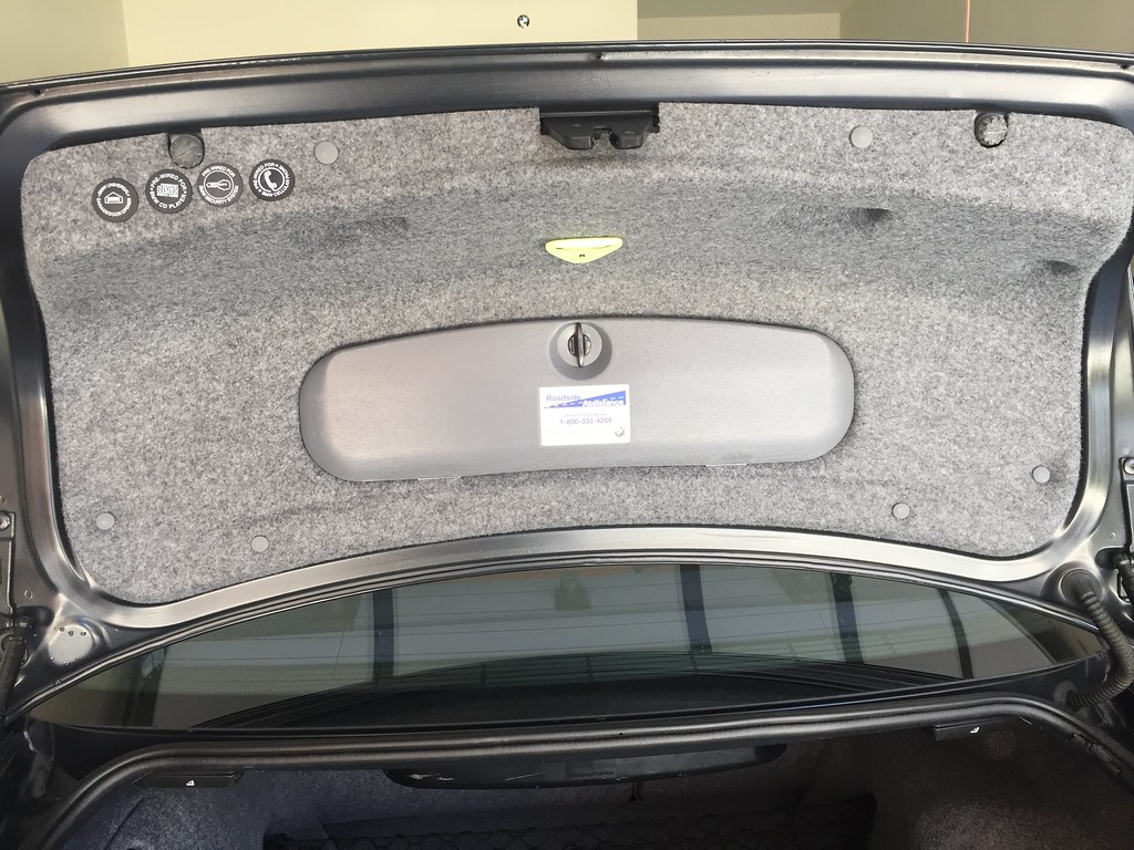

    После восстановления салона, я решил почистить багажник, перед тем как заняться кузовом.
    Там особо ничего не было сломано, просто все было загажено. Все было отмыто, пристегнуто на свои места, поломанные клипсы заменены на новые, итд.
    Собрал полный набор инструментов - на американский рынок М3 поставлялась лишь с частичным набором - так как на машине были runflats и не было запаски, то не было и балонника, шпильки для запаски, а так как шпилька служила ручкой для свечного ключа, то исключили и его. В общем, кастрированный такой набор был. Я собрал весь для комплектности. Отмыл обивку багажника, заменил резинки по периметру.
    Ковры и панели были отмыты, приделал сетку для мелочевки:
    Для комплектности купил набор книжек которые шли с машиной в черном кожане, второй главный и пластиковый ключи.

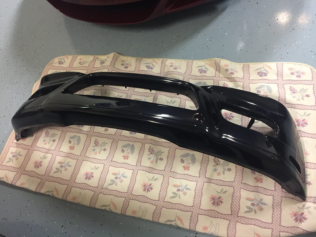

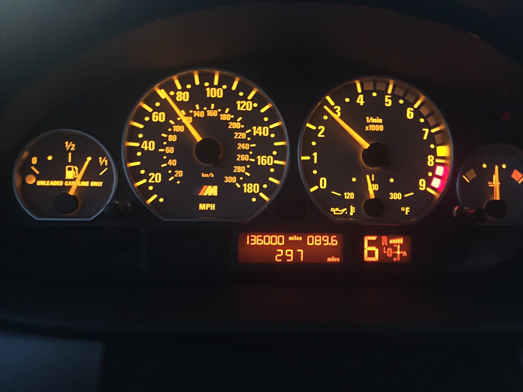

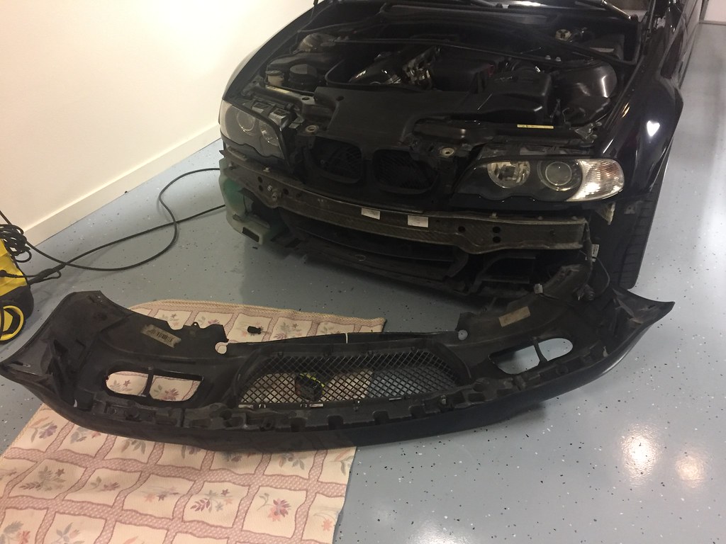

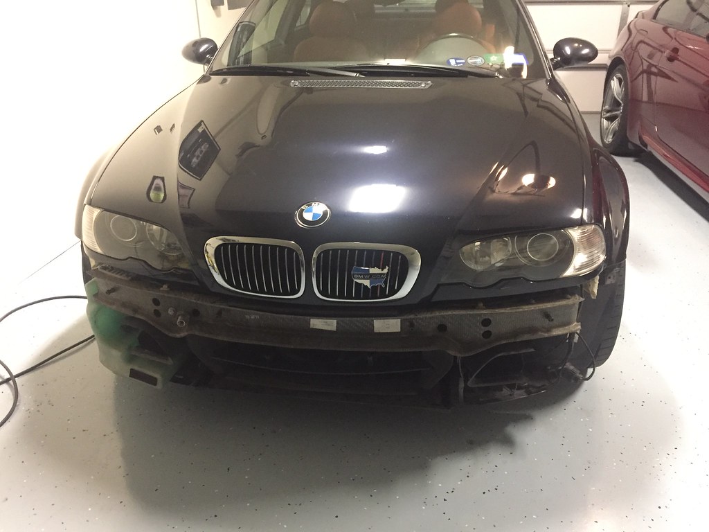

    Накануне нового года, 30 декабря поехали с Мишкой гонять на картах, здесь под Далласом есть обалденная трасса. Карты 2-х скоростные, до 65-миль в час, очень классно. Откатали на полную катушку, часа 4 зажигали.
    Но на обратном пути нас ждал сюрприз - отказал топливный насос... На погрузчикe добирались до дома часа 3 наверное.
    Заменил насос на 136-ти тысячах. Нормальный ресурс.
    На отметке 140,000 миль началась работа по кузову.

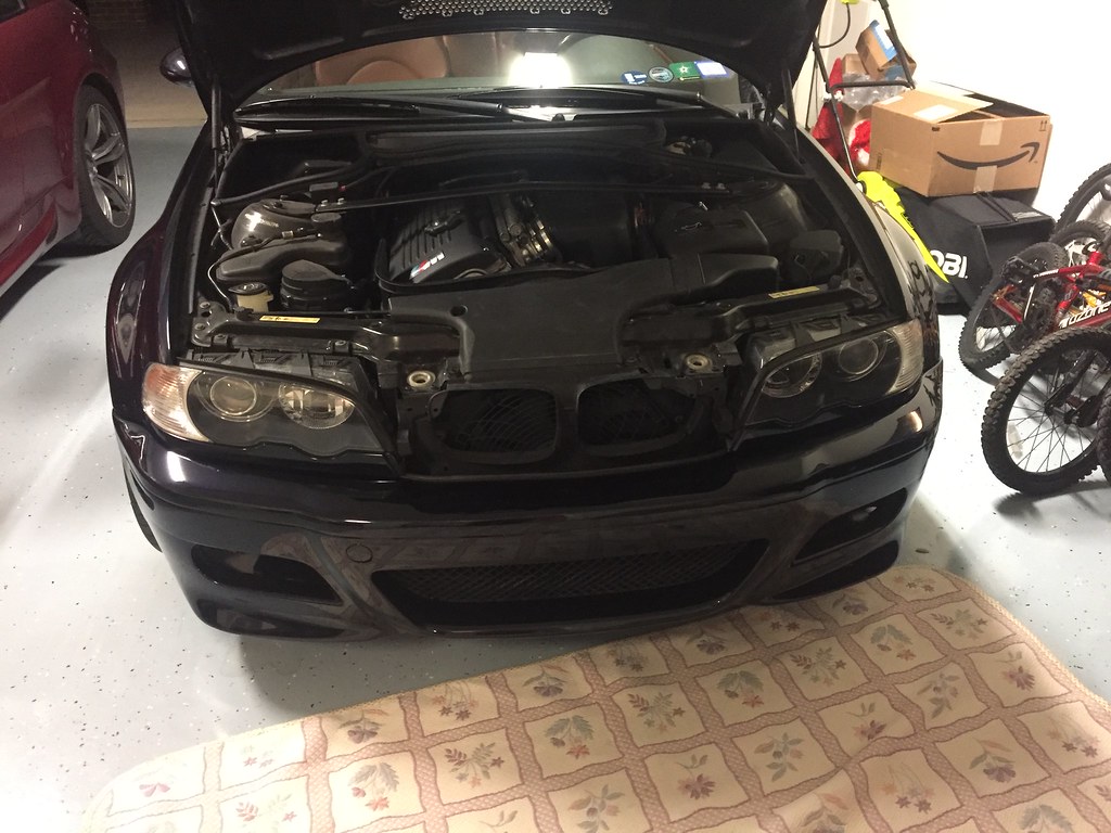

    Передний бампер очень силно нуждался в перекрасе, там была масса сколов, полностью обцарапаные “клыки”, посередине была вмятина размером с кулак, снизу порван пополам. Печалька короче.
    Когда снял бампер, к своему удивлению обнаружил там кевларовый усилитель. Прикольно.
    Бампер был отправлен на ремонт и покраску.
    -VALIUM-, Habdal, Eugene YYZ и 4 другим нравится это.

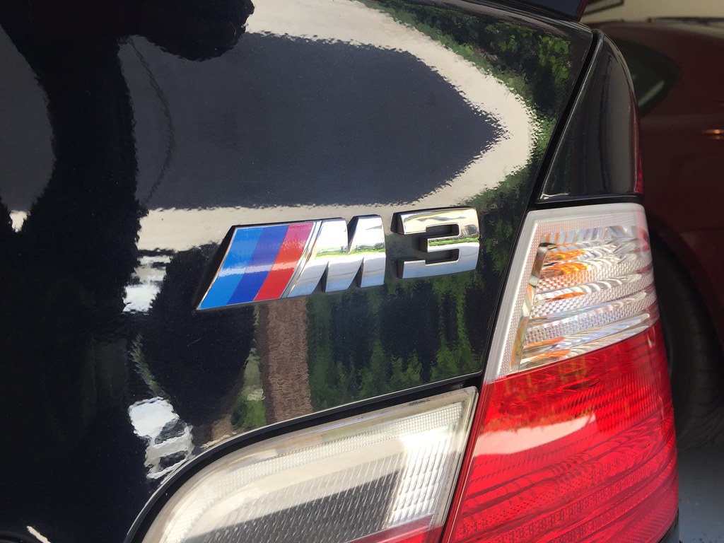

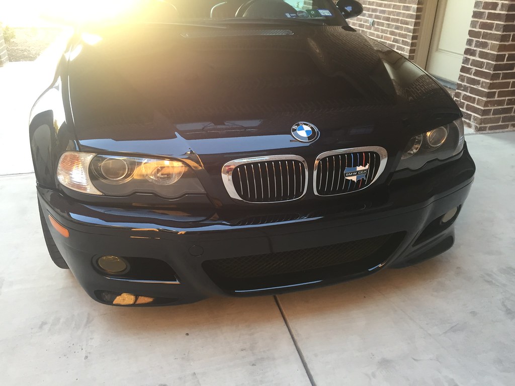

    Пока бампер был в ремонте, занялся корректировкой ЛКП кузова.
    Сначала очистил всю краску от вкраплений и всякого бутора который на ней скопился за 13 лет. От количества грязи сам слегка офигел.
    Первый проход:
    Второй проход:
    Потом полировка краски. Использовал химикаты Chemical Guys, машинка TORQ. Если честно, самое муторное занятие. Все надо замаскировать, потом часами полировать. Потом скотч снимать - не любитель я полировки. Но, результат конечно того стоит.
    По ходу работы над кузовом, поменял эмблеммы на жабрах, отполировал выхлоп, поменял эмблеммы на багажнике:

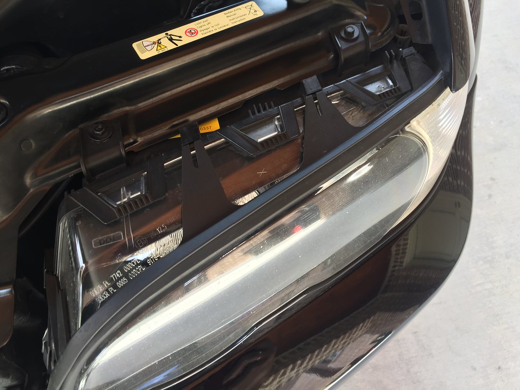

    Перед установкой бампера, купил новые поворотники и резинки на фары. Также решил заменить туманки на евро-вариант, и купил новые обода (старые, как и сами туманки были все покоцанные):
    Приклеил все отлетевшие проставки, чтоб бампер правильно сел. Там интересная конструкция, он практически висит на вот этих проставках, и 4 болтах. И все, больше ничего нет.
    И вот наконец-то бампер был готов:
    Примерил, навесил, все вроде сидит правильно.
    Воткнул туманки, резинки, поворотники, все протянул - красота.
    Certic, Eugene YYZ, AndreeVIT и 4 другим нравится это.

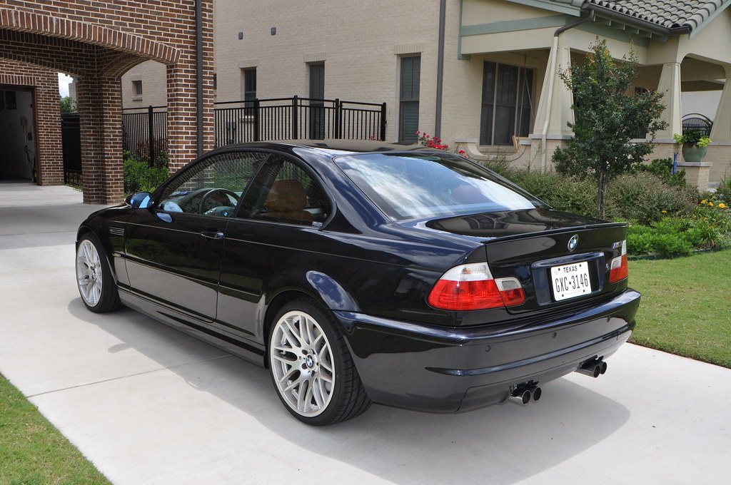

    Ну на этом наверное и буду завершать обзор данной реставрации. Интереса я смотрю особого все равно нет.
    Хочу отметить что это был мой первый опыт в подобного рода ремонте, но мне очень понравилось, послужило толчком к новому увлечению.
    Думаю отметку в 145,000 можно считать моментом когда я уже ничего не делал, так как все было сделано.
    До этого еще ковырялся по мелочам, много чего даже не фотал. Заменил сломанный рычажок подьема кресла с водительской стороны, датчик давления масла, амортизаторы капота, убрал все вмятины PDR, отрегулировал задний бампер.

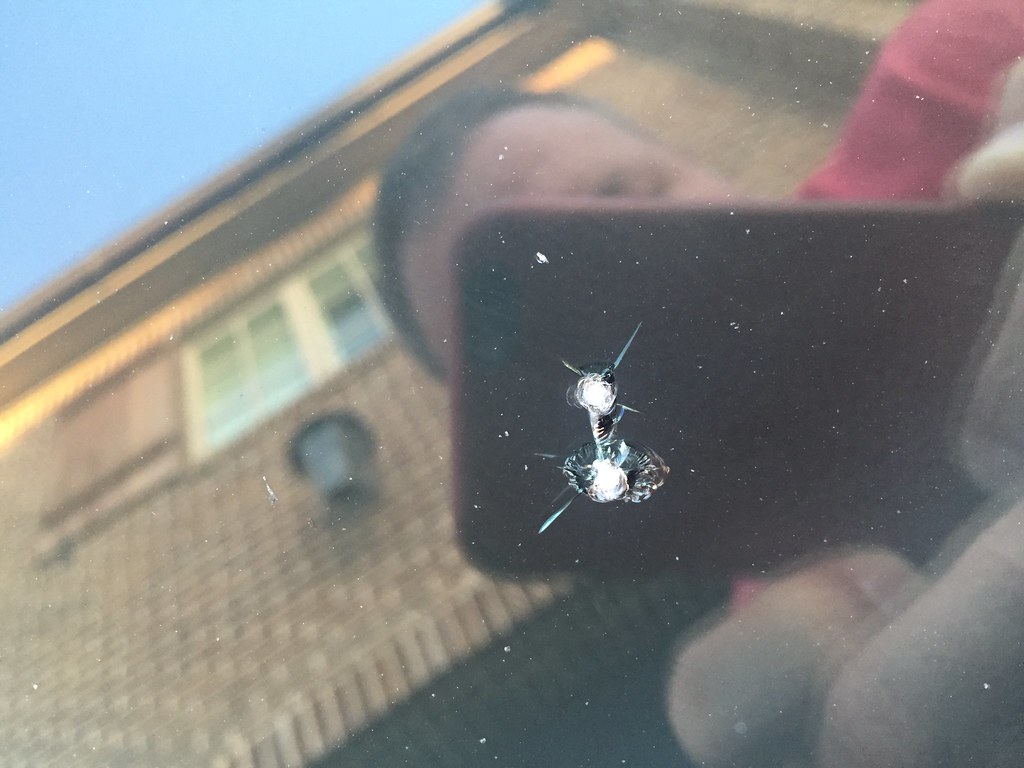

    Однажды по пути на работу, словил камень в лобовик. Но все обошлось - залил смолой, было практически не видно.
    В июле прошлого года я решил что мои каждодневные поездки в Даллас на работу мне надоели, и устроился на работу в 10-ти минутах от дома. И вроде как мне не нужен был теперь поджопник.
    По сему, машину решил продать, и на освободившиеся деньги купить очередной проект - думал куплю что то похожее по дешевке, восстановлю, покатаюсь чуток, и продам. Забегая вперед этим новым проектом стала как раз желтая Е36, которую если кто помнит я купил довольно скоропостижно, так что давление со стороны жены продать Е46 было ощутимым (аргументы типа, зачем тебе 4 машины и так далее :) ).
    На время продажи, машина была в идеальном состоянии. Ей не требовалось ничего, кроме нового владельца. Но на ней было уже 152,000+ миль и подходил срок замены прокладок VANOS, да и ресурс сцепления на SMG был на исходе. Продал молодому парню из Айовы, он за ней прилетел, и уехал домой, как я когда-то из Фили. Последнее фото вечером перед продажей. Уже без номеров...
    Ну и напоследок, фотки которые я сделал для обьявления о продаже - состояние в котором я продал машину.
    После продажи, жалел что продал. 1-й раз в моей жизни жалел что продал машину. Е36 конечно сглаживала ситуацию, но я практически зарекся, что в скором будущем опять сяду за руль Е46 М3. Но об этом позже!
