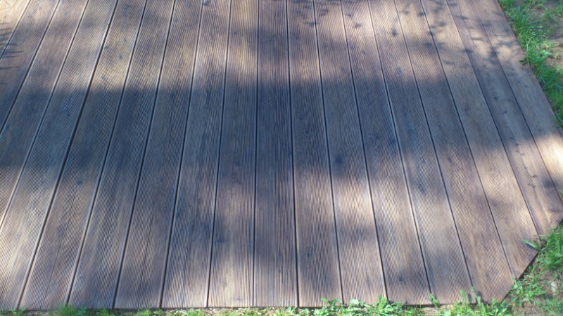

    Я тут два аспекта вижу:
    1. масло надо втирать, точнее растирать щеткой. Если просто кистью пройтись, то в ламели затекает остаток, а через год кархером выбивается как волосы...
    2. мы ходим по палубе босиком (или в тапках), грязи нет. Если же ходить в грязной обуви, но все плохо. А так палуба подметается шваброй, после дождя моется шваброй (вода сгоняется) и по весне моется кархером.
    Вот, кстати, после отмытия кархером этой весной. 5 зим прошло
    Это после первой зимы:
    Доктор Н, Mexa, cettebello и 3 другим нравится это.
