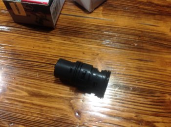

    С 16 года смотрю народ путаешь):D
    В теплообменнике он только у 3.0
    2.0d N47 установлен отдельно.
