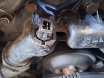

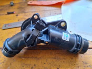

    Здравствуйте. Взял новый оригинальный термостат. Сравниваю его со старым. Есть различия в той части куда разъём подключается. Имеет ли это значение?

    С новым термостатом мне не нравится температура двигателя. Если на старом термостате температура на 7 тесте показывала на холостых оборотах 96, то на новом 99 и понижается когда двигателю обороты дать, потом снова до 99 доходит.
    Термостат оригинальный.
  12. Ватар
    Ватар Завсегдатай
    9 окт 2012
    1,382
    Беларусь
    Сейчас проехался. Активировал 7-й тест, находу температура 99 - 97 градусов, было пару раз до 96 опускалась. На старом термостате было 96 - 94 градусов.

    Оставляй старый. Или колдуй над новым, что бы 90 держал. Не помню, как это делается. На М62 колхозили в какой-то теме. Там вообще рабочая температура за 100 градусов

    В старом не работает подогрев. А если сам термостат из старого корпуса поставить в новый корпус?
    Старый термостат Behr новый Wahle.

    Сейчас посмотрел как дорабатывают термостаты. В моём случае поставить от Бехр на Валео не получится - разная конструкция крепления, остаётся дорабатывать, например шарик закинуть под клапан. Какого диаметра нужен шарик чтобы на 3 градуса температуру понизить? Но если честно, то не хочется колхозить.

    Wahler вроде доработать так ,как старый бехр нельзя,там конструкция другая,нет зазора у штока.Да и бехр стали гнать теперь итальянский и его тоже не доработаешь(

    96 показывала при обрыве подогрева,когда движка по аварийной программе работает(у меня тоже так было),а сейчас в пробках тоже показывает до 99 с новым термосом,термос бехр из старых партий,еще до слияния с мале.
