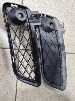

    Если стоит масленный радиатор под правым локером,снизить температуру масла градусов на 5-7 ,помогает открытая правая решетка в бампер, ну и обязательно дуффузор на сам масленный радиатор,что поток воздуха правильно был направлен
  16. илья61
    илья61 Завсегдатай
    18 окт 2007
    1,336
    Свердловская обл.
    На автомобилях где есть доп радиатор и так решетка открытая с завода стоит и если кто то ставит м-пакет там тоже 2 вида решеток закрытая и открытая.
  17. niikson
    niikson Новичок
    28 окт 2010
    25
    Только не у всех,у меня с завода доп радиатор стоит а решетка закрытая, у друга тоже самое на такой же машине

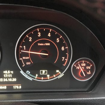

    Подскажите пожалуйста. Температура масла и ОЖ при температуре на улице +8 и 20 мин езды по городу норма или нет? Термостат новый поставил, ОЖ тоже всю плменял
  19. dc10
    dc10 Участник тусовки
    1 июн 2017
    37
    Добрый день, когда неисправен термостат на АКП, стрелка "лежит" в зоне холодной. У вас все в порядке, если будете динамично двигаться то до 110 дойдет легко.

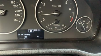

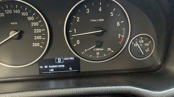

    Уважаемые форумчане! 320i GT 2014, пробег 130 тыс., двигатель n20b20
    Проблема в следующем:
    Купил авто 2 месяца назад. Заехал к офдиллеру на ТО, во время диагностики выявили ошибку по термостату (основному), хотя температура на нем постоянно была 108-110. Заменил на аналог Manle 25108 и обновил прошивку авто на июль 2020 (до этого была родная 2014 года).
    Стал замечать, что повысился расход топлива, масло медленно прогревается.
    Замеры по скрытому меню показали:
    ГОРОД +8, без прогрева, пробки (на фото)
    11 мин - 60 С
    17 мин - 75 С
    18 мин - 80 С
    20 мин - 85 С
    22 мин - 90 С
    Далее температура масла держится в этом диапазоне.
    ТРАССА +7, без прогрева, 90-120 км/ч
    17 мин - 90 С
    20 мин - 100 С
    22 мин - 105 С
    При въезде в город температура падает до 90-93 С
    Радиаторы вымыты, ОЖ заменена, ошибок нет.
    Диллер говорит, что необходимо менять опять основной термостат на оригинал, дело в нем. Хотя во время диагностики он до 90 находится в закрытом состоянии. Я грешу на термостат АКПП.
    Что посоветуете? Спасибо!
    P.s.: в семье ещё f30 320i xDrive (b48). Температура масла в городе и на трассе 108, прогревается в среднем за 19 мин.
