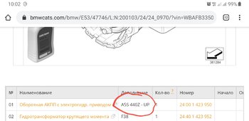

    Про машину я написал в сообщении, а как про неё указать в профиле не смог найти. Но всегда могу это сделать)) е53 дорестайл, м62 не ТУ (нет ЕГРП, нет ваносов, нет нагнетателя воздуха, нет одного датчика распредвала, второй от е37, генератор с воздушных охлаждением) 4,4 л. АКПП A5S440Z - UP, вырезаны катализаторы, задних ламбд нет.
