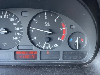

    Термос менял 3 года назад, превентивно. Ставил Gates, точнее какая то по*ень в коробке гейтс на букву М вроде.
    На днях в мозгу поселилась навязчивая мысль снова превентивно поменять и причём на оригинал. Вчера решил все же покататься с истой, и каково было удивление, что не только набирает 89-91, но и держит как в городе так и на трассе. На месте падает до 87, но сильно долго не наблюдал на холостых. За бортом -12
    хорошо что не заказал новый термос, решил что пока и этот походит.
