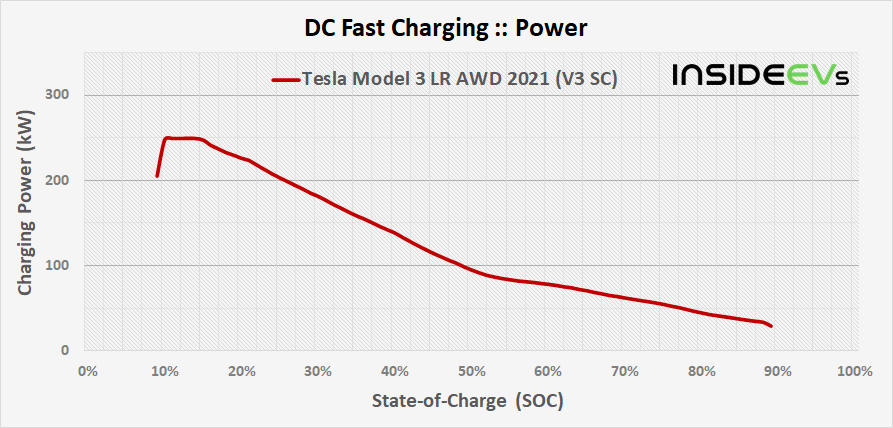

    Я дома чарджу на паркинге в 99.9% случаев.
    Максимум на быстрой мне показало 98, хотя станция по идее могла больше и авто так же. Интересно, если сильно быстрее, деградация батареи как протекать будет?
  13. QuadriFoglio
    QuadriFoglio Абориген
    12 дек 2007
    2,629
    Тут вообще совокупность факторов, начиная с сечения кабеля и напряжения, заканчивая SoC батареи. Стандартный цикл зарядки лития - CC/CV постоянный ток, затем постоянное напряжение. Больше, чем предписано производителем ячейки, залить не даст BMS. Чревато термическим разгоном и возгоранием. Деградация (циклируемость) зависит от температуры и используемого диапазона SoC. Максимальное количество циклов - при 20 цельсия и внутри 10-90. Все это есть в TDS на любую ячейку.
    Пример зарядного цикла

    не особо влияет на деградацию. Около 7 т км заряжал только на суперчарджерах Теслы, приложения вроде Tessie изменения деградации батареи не увидели вообще

    Это 15-20 циклов, мелочи. Там же счет идет на тысячи, на жизненном цикле.
