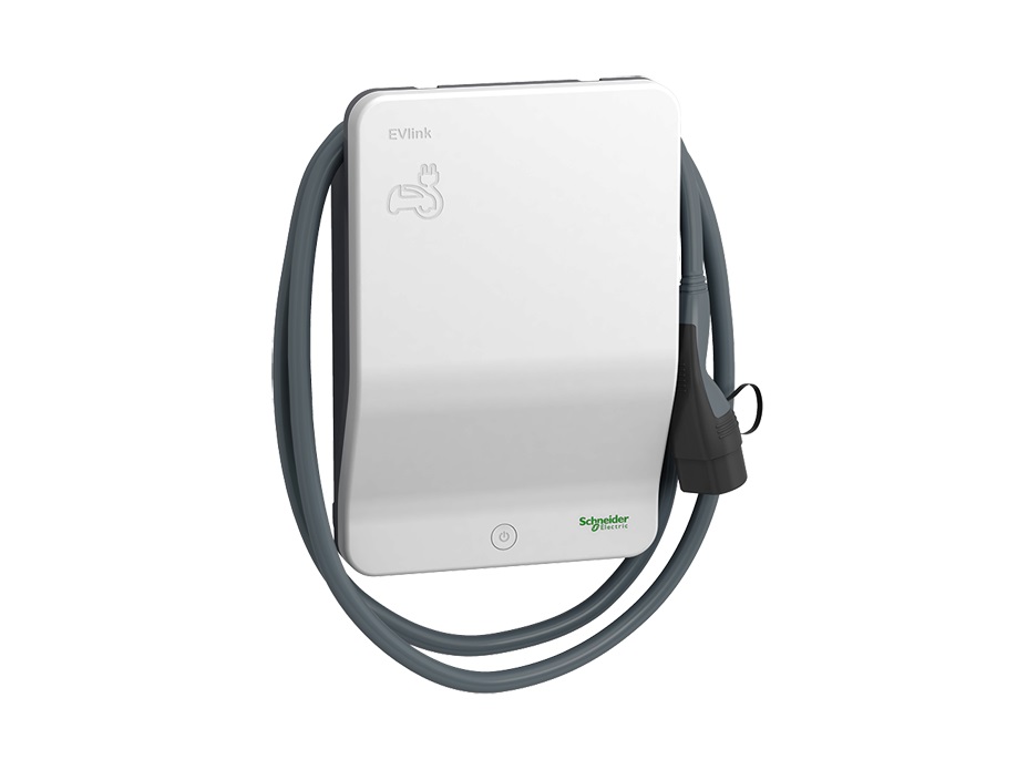

    Я после этого связался с установщиками, которые установили мне в паркинг полноценную зарядную станцию Schneider Electric на 22 кВт со всеми возможными защитами и со своим собственным кабелем. Купив машину, я просто приехал и воткнул кабель в автомобиль.

    1. У меня вот такая стоит. Отдавал 180.000р. https://xn--80aagjkjjec6aniew5n.xn-...er-electric-franciya/evlink-wallbox-standart/ Покупал у них же. Мощность - 22 кВт.
    Что очень важно, надо брать версию, у которой есть своё встроенное УЗО, которое при таких мощностях нужно обязательно иметь. Это практически полная гарантия от ЧП, ударов и пожаров.
    Справочно:
    Устройство защитного отключения (УЗО) – аппарат, защищающий электроприборы и проводку от токов утечки. Например, если вы случайно уронили фен в воду или взяли мокрыми руками провод с поврежденной изоляцией, УЗО уловит утечку тока, отключит напряжение во всей сети и спасет вас от удара током и пожара.
    2. Я заключил прямой договор с Мосэнергосбытом, с отдельным счетчиком, трехтарифной настройкой (чтобы ночью заряжать почти бесплатно).
    С УК заключил договор о Техприсоединении и выделении мощности. УК за отдельную плату сама провела линию и дала точку подключения по договору на одном из моих машиномест в паркинге.
    3. Все согласовывается с главным инженером УК. Главное - отдельный прибор учета (счетчик) и отдельный договор, так как неучтенно потреблять общую электроэнергию - незаконно.
