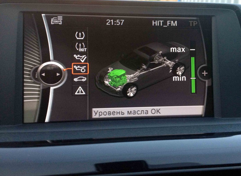

    Электронный щуп может показывать одно и то же с разницей 0.7л

  26. mnogoneyasnogo
    4 ноя 2012
    15,213
    Я на двух машинах проводил следственные эксперименты.
    И сливал масло после измерения, и доливал масло, когда значения были в разных положениях между min и max.
    Параша полная этот щуп, он в зависимости от времени замера относительно движения авто и температуры на марсе показывает несколько разных значений (от отметки между min и max до критической просьбы "долейте литр масла").
    Собсна, вот пруф - описание практических опытов с измерением фактического объема.
    Уверен, что в инструкции нет ни слова о том, что машина может до литра не различать, показывая по щупу max.

  30. mnogoneyasnogo
    4 ноя 2012
    15,213
    Вот на этой картинке можно долить 0.3, и показания не изменятся. Можно долить 0.5, и показания не изменятся. Можно долить 0.7, 1.0, 1.3 - показания примут положение max, о переливе сказано ничего не будет.
    Вопрос: достаточная ли точность у электронного щупа?
    Как по мне, то не очень.
    На поверку может оказаться, что мотору реально насрать 3.8 в нем литра, либо 5.2.
    P.S.: можно вообще завести машину после получаса простоя, и он покажет, что положение max :facepalm:
