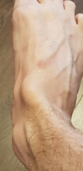

    Всем доброго времени суток! На голеностопе появилась какая-то шишка. Не болит, не беспокоит, заметил случайно. Травм не было. Если только, вчера катаясь на велосипеде, шнурки сильно затянул и немного давило в этом месте. Что это может быть? Стоит паниковать и бежать к врачу? В инете пишут про гигрому, но мало ли что.

    Спешки нет. Скорее всего вдоль сухожилия натерли себе теносиновит. Мазь местно диклофенак 3-4 р/д, холод несколько раз в день местно минут по 15, можно таблетки пропить Аркоксиа 120 мг 1 р/д 5-7 дней (если тромбозов никогда не было). И обувь носить такую, чтоб в этом месте не давило. Через неделю если само не пройдет - можно не спеша идти к ортопеду.

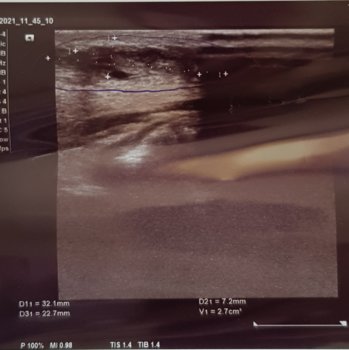

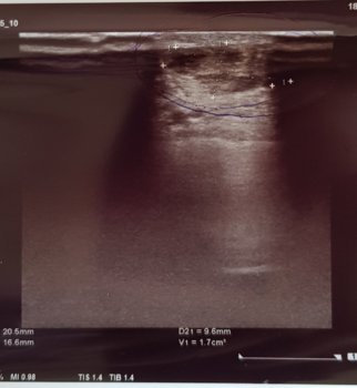

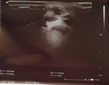

    Сейчас, как раз от хирурга пришел. Сделали УЗИ. Они сами не уверены, что это. Говорят, либо гигрома, либо гематома. Прописали холод и Лиотон 1000.
    УЗИ написано:
    При УЗ -исследовании мягких тканей передней поверхности голеностопного сустава правой нижней конечности под кожным покровом визуализируется область неоднородной эхогенности 32 х 22 х 7,2 мм (объем 2,7 мл) с нечеткими неровными контурами, неоднородной структуры (с гиперэхогенными включениями - сгустки? и жидкостным компонентом), без капсулярного аппарата, при ЦДК кроток в структуре не регистрируется.
    Окружающие ткани незначительно отечны.
    Контуры костей ровные, сухожилия без признаков нарушения целостности
    ЗАКЛЮЧЕНИЕ - УЗ- признаки не позволяют исключить гигрому или гематому мягких тканей передней поверхности голеностопного сустава в стадии неполной организации. Незначительно выраженный отек мягких тканей зоны интереса
    #2856 N@Z@R, 17 май 2021
  7. Maxim_A
    Maxim_A Абориген
    23 янв 2014
    2,280
    Тактика не меняется. Лиотон не нужен. Если есть картинки УЗИ - прикладывайте, посмотрим.

    Ок, спасибо. Дома есть Вольтарен эмульгель. Это же и есть диклофенак, верно? Или нужно отдельно покупать?
    Картинки УЗ выложил.

    То же самое. По картинкам определенно не скажу, но ничего не меняет.
