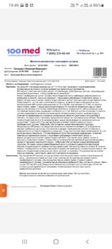

    Всем привет! С таким диагнозом к кому обратиться? Замена головки кости тазобедренного левого сустава.

    Screenshot_20220515-194932_Office.jpg Парню 31 год. Ходит еле еле!!!

    У Вас странно как-то, пишите про замену тазобедренного(уже сделано или только планируется- непонятно), а МРТ вообще про крестцово-подвздошный. Обращаться к ортопеду, спортивному врачу, ревматологу. Исключить системное заболевание и заняться правильными тренировками

    Пока ничего не делали. Поэтому и спрашиваю к кому обратится?

    Там два обследования, просто второе вложенной миниатюрой; судя по написанному, один ТБС в не очень хорошем состоянии

    Попробуйте проконсультироваться например здесь
    Но по своему опыту скажу, что лучше собрать не менее трех мнений. Рекомендации врачи будут давать исходя из своего опыта и личных возможностей; хирурги скорее всего однозначно будут говорить об операции, вопрос объема и последствий. В случае с тотальной заменой ТБС нужно понимать, что (даже если все остальное прошло хорошо) спустя некоторое количество лет (зависит от конструкции конкретного эндопротеза) потребуется повторная операция по замене вкладышей искусственного сустава

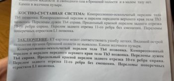

    Все привет, позавчера попал в аварию, спина болит, но руки ноги двигаются, все чувствую, вот результаты кт. Что меня ждёт?

    24,194
    А что говорит лечащий врач?
  30. fire
    fire Завсегдатай
    22 фев 2008
    1,511
    Говорит три недели строго постельный режим, и операция не нужна. Я то поначалу ориентировался на его слова и собственное самочувствие и не паниковал, а тут прочитал результаты кт и взгрустнул
