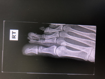

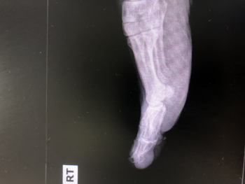

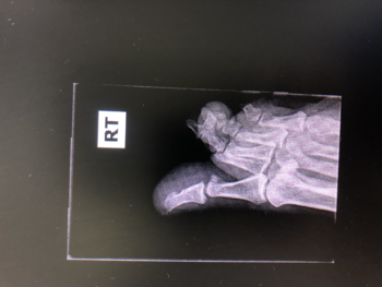

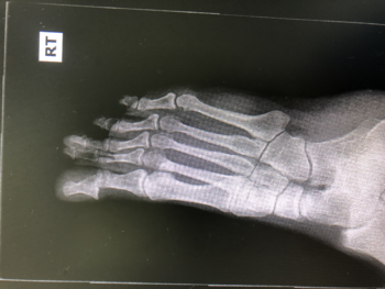

    всем привет.
    на футболе вывихнул и отколол кусочек дистальной фаланги большого пальца правой ноги.
    в диагнозе вот так:
    S93.104A Closed dislocation of great toe of right foot, initial encounter.
    S92.421A Closed displaced fracture of distal phalanx of right great toe, initial encounter.
    Говорят, что надо резать и фиксить перелом, как, пока непонятно.(
    Буду признателен за советы и рекомендации по поводу того, что правильно делать и как.

    Перелома, который собираются фиксить с уверенностью не видно. Если врачу не понятно как фиксить и он не может внятно объяснить для чего - часто это сомнительный признак и возможно надо обратиться к другому врачу. Если сухожилия не повреждены и нет значительных нарушений суставной поверхности - целесообразность операции сомнительна. Оторванный кусочек этой фаланги проблема тогда, когда это более 10% (на вскидку) суставной поверхности или это тот кусочек за который держится сгибатель, или разгибатель. В остальных случаях - иммобилизации тейпом, а лучше еще лонгетой на несколько недель - наверное достаточно.

  6. Fragmaster
    Fragmaster Старожил
    16 ноя 2006
    4,649
    США
    спасибо!
    иду на днях к хирургу, сделаю более качественные снимки.
    нужно ли греть или мазать чем-либо?

    Греть не нужно. Мазать через фиксатор сложно. Вместо этого можно пропить курс НПВС -тот же ибупрофен, если не противопоказан по здоровью.

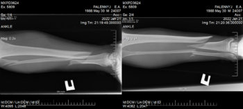

    Добрый день. Подскажите, месяц назад упал на льду. Перелом малой и б.берцовой кости правой ноги. Лежал на вытяжке 5 дней, потом сделали остеосинтез. Поставили штифт в Б.берцовую кость. На следующий день сделали контрольный снимок. Сказали все хорошо снимки 2101.jpg и через 4 дня выписали. Через 15 дней с операции сняли швы. Ещё через 2 недели снимок. Вот как раз пришел сейчас с приема. Большая берцовая все вроде хорошо, но заметил, что малая берцовая как будто и не подвергалась каким то манипуляциям. Хотя вроде осколок на ней правильно выставили. Врач сказал, что все притянется и что она не имеет такого сильного значения, главное чтобы Большая хорошо срослась. Это верно или мне нужно уже волноваться?
    1 снимок до операции когда привезли в больницу. Вторые два через месяц после операции
  18. Мотоинструктор
    26 июн 2011
    24,194
    Не знаю, что скажут @Травмааа и @Maxim_A - если бы это была моя нога, то я бы переделал

  19. Maxim_A
    Maxim_A Абориген
    23 янв 2014
    2,280
    По снимкам все хорошо.
  20. Borodach88
    Borodach88 Новичок
    28 фев 2022
    2
    С малой берцовой тоже? А то что внизу не сведена?
  21. Maxim_A
    Maxim_A Абориген
    23 янв 2014
    2,280
    Я же написал "все" хорошо, а не "с большеберцовой хорошо". Малоберцовая имеет прикладное значение, чаще всего ее не трогают.
  22. Травмааа
    Травмааа Травмированный
    24 фев 2010
    6,386
    Вам сделали отличную операцию. Слушайтесь своего доктора. Снимки сделаны не для Вас, а для Вашего великолепного доктора.

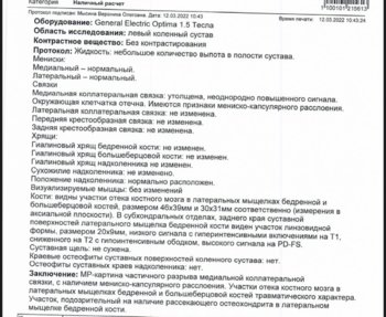

    Доброго дня,неделю назад навернулся на горных лыжах,по приезду сделал мрт,заключение прилагаю,болит с внутренней стороны колена.насколько все серьезно?
  24. Maxim_A
    Maxim_A Абориген
    23 янв 2014
    2,280
    Скорее всего - ничего ужасного, но могут быть нюансы. Лучше МРТ с диска посмотреть. На файлообменник залейте диск, а ссылку сюда, или в ЛС, посмотрим, что там за отеки и остеохондрит.
