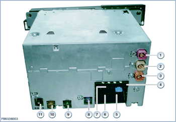

    Доброго времени. На выходных устанавливал idraiv, долез и до головы, снял, к сожалению фото не делал, посмотрел что там и как, видно что в проводку лазили, стоят не штатные проводочки. но мне надо было позырить подключен aux или нет. я так понял, он должен быть подключен к основному рызъему, в правом нижнем углу разъема (на фото с цифирой 5) к этом уразъему не подходит не один провод, он пустой. Купил себе aux/usb, так, на будущее, пришел он с кабелями. конечно usb подключать не буду, т.к. некуда, комбокса-то нет, а вот аукс, я так понимаю, как раз с фишкой под CIC. т.е. только вставить и на кодировку?

    Да фишка под сис

    А шнур от usb разъема, в теории, нужно было бы подключать к разъёму к пластине (телефону что в подлокотнике)? Там же вроде как должен идти шнур от комбокса к этой пластине? Сейчас От пластины проходит шнур в какую-то фишку, а от этой фишки, как я понял, проходит к блютуз антенне, которая под джойстиком кпп расположена. В тунеле не смог посмотреть, смог только нащупать, а эту фишку между пластинкой и блютуз антенной так и не увидел.
  10. Tery
    Tery Старожил
    16 апр 2014
    5,724
    Нет. Напрямую в блок подключается

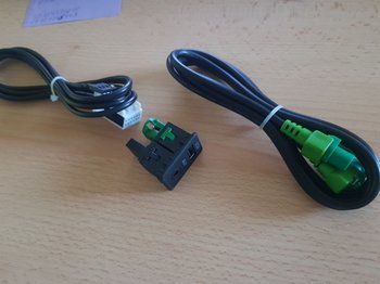

    Юсб провод с разеткой можно взять с алиэкспрес ,либо ригинал розетка-
    84 10 9 229 246, провод -61119322445

    Плюс кабель микрофона и антена блютуз.
