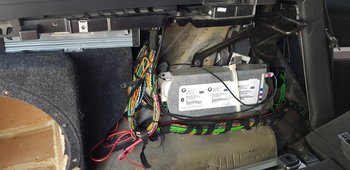

    Парни, приветствую. Подскажите пжлста)). Есть у меня е70 2007. Вместо ссс стоит сис. В подлокотнике - под телефон и aux, но аукс не работает, в цице аукс видется, блютуз есть, по телефону разговариваю, но музыку не слышу. Я так понимаю комбокса у меня нет, есть блок блютуза, но он не мулф или у меня есть мулф? Где посмотреть? Жесткий есть, работает, все норм, но хотел бы еще хоть аукс рабочий, не говоря уж про музыку через блютуз. Кстати телефонную книгу вообще не вижу, просто значки блютуз, при наборе через телефон, не из записной книги, только звёздочки.

    если нужна музыка чрез блютуз, то это покупка и установка COMBOX без вариантов
    звездочки при наборе номера это стоит ТКУ лень установщиков
    отсутствие аукса это кривая установка сис, видимо поленились перепиновать проводку в МУЛФ.
    Сложного ничего нет, но для тех кто в теме, так что или езжайте к тем, кто в теме или курите схемы.

    Ну я так понимаю аукс подключается в голову (имеется ввиду в сис), и его по ходу не подключили? Мля, тех кто в теме в нашем городе по ходу нет(((
    А ТКУ это вот эта херня?
      415.8 КБ
      401

  24. Tery
    Tery Старожил
    16 апр 2014
    5,724
    нет не в голову в мулф или в тку
    она самая
    кстати, если штатную проводку не трогали на тку, то вполне достаточно правильно закодировать сис, что бы он поднял аукс с тку
