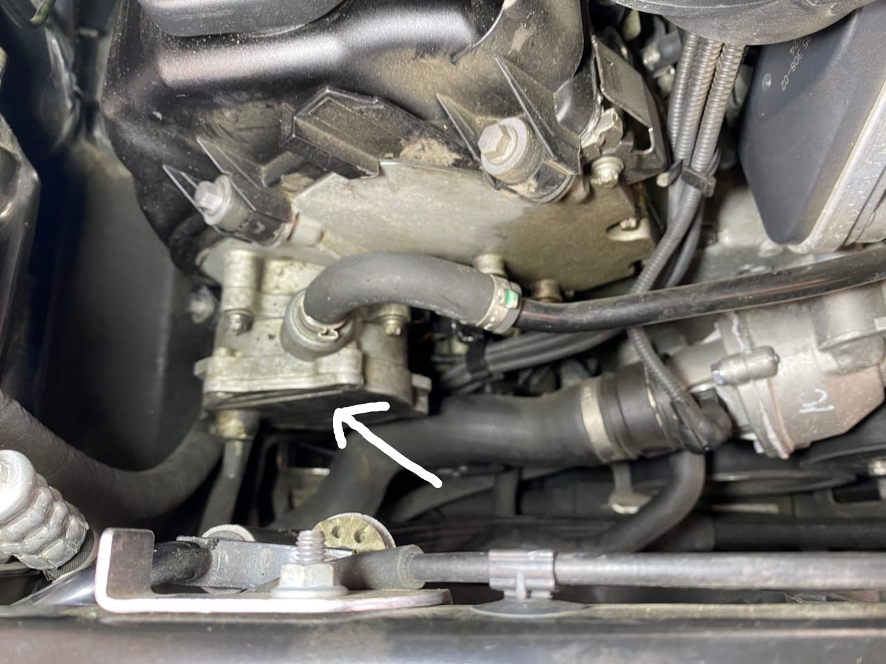

  19. Wen7
    Wen7 Новичок
    18 ноя 2019
    25
    Вы сказали что течет прокладка масляного термостата , но как я понимаю она находится на водительской стороне мотора, ниже генератора.
    Но там чисто, а большое количество масла находится на пассажирской стороне мотора, как раз за (как я понимаю) вакумным насосом.
    Значит скорее всего он даёт течь?

  20. AVG
    AVG Участник тусовки
    6 сен 2002
    215
    Если посмотреть чуть левее и вглубь, то там будет датчик давления масла. Как сказал выше Константин, его тоже нужно посмотреть.
    Вакуумный насос, что у вас на фото, можно сфотографировать снизу. Тогда будет видно, течет или нет. Передняя крышка этого насоса на вашем фото выглядит сухой. Возможно, подтекает прокладка, которая между насосом и двигателем.
    Wen7 нравится это.
  21. Wen7
    Wen7 Новичок
    18 ноя 2019
    25
    Фото (open)
    Хочу добавить.
    Я снял вакумный насос, его видите на фото. Вот как снял так сразу и сфоткал, судя по подтекам снизу он и пропускал масло, может же быть так?
    К тому же почему то он сделан на три крепления.
    Из уплотнения там только резиновой кольцо.
    Она стало достаточно дубовое.
    У себя я нашел точно такого же размера только потолще. Поставил его и собрал всё на место.
    Время покажет он это протекал или нет)
