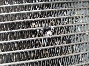

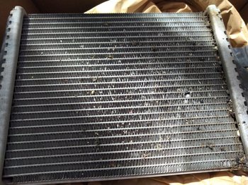

    К вопросу о течах антифриза и пользе наличия сетки защитной перед дополнительным радиатором. Стальной болт на скорости за 100.
