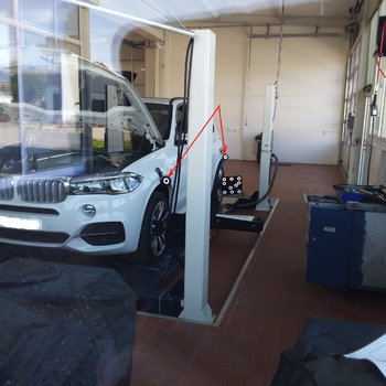

    Если вдруг кому-то надо в СПБ, то могу посоветовать tyreplus на митрофаньевском 30. Делал там неделю назад. Руль прямо с первого раза выставили. Загружают тачку по тису. Софт новый, углы совпадают с последним тисом.

    БМВ предписывает, чтобы стенд работал по принципу 3D. Oстальные считаются недостаточно точными. Такие стенды не требуют загружать машину- они рассчитывают загрузку математически, если работу делать правильно.

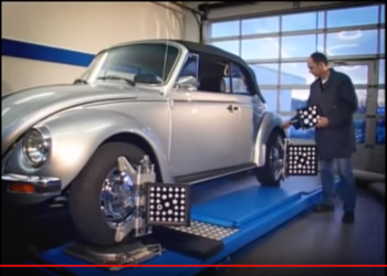

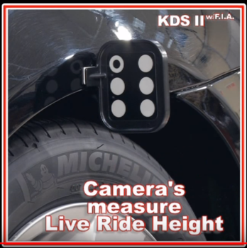

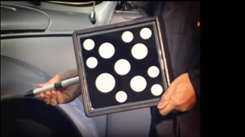

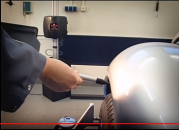

    Не плохо! А руль выставляли по уровню, или на глазок? Не помните марку стенда? Есть несколько производителей таких стендов и , например, Hunter и Beissbarth меряют показания без физической нагрузки подвески, а дигитально, как показано на этих картинках:
    На последней фотке показан стенд Beissbarth , а стрелками указаны устройства для замера высоты, которые крепятся в определённых местах крыльев:

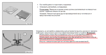

    Это видео не соответствует требованиям (стандартам) БМВ. Светоотражатели Или как эти штуки правильно называются?) должны крепиться не за края ободов- смотрите вложение:

    Нет. Я видел у дилеров БМВ стенды разных производителей, но по последним стандартам стенды должны работать по принципу 3D.
