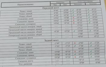

    вот, нашел фотку старого СР

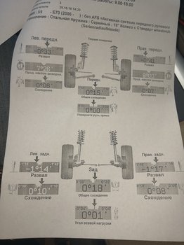

    P_20180730_165147_HDR.jpg Съездил на сход-развал.Развал выставить не удалось,болты не смогли открутить,сделали только схождение.Вот распечатка,кто что скажет.

    Какие болты именно не смогли открутить? На Н образном рычаге?
  9. alekc1979
    alekc1979 Участник тусовки
    30 авг 2015
    90
    Коми респ.
    Да,заказал новые.

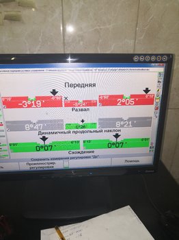

    Поехал на др стенд. И вот что там оказалось

    В итого что ? На первом развале стенд шляпа?
    Сейчас с такой же ситуацией столкнулся.
  19. sepalych
    sepalych Завсегдатай
    10 сен 2009
    371
    Ярославская обл.
    да ,стенд говно ,не откалиброван ,хотя контора у нас очень старая эта (немецкий дом )называется,накалибровал мне пздц!у меня похожу все нормально было ,,
    когда приехал на другой , там выставили датчики и сказали все заебс ,поедешь им претензию предъявлять ,я забил ,.Короче езжу 2 месяца все ок ,резину не жрет .Езжай на проверенный стенд к адекватным людям.Там где я второй раз делал чуваки сказали что калибруют его 2 раза в год.
    такие дела.
