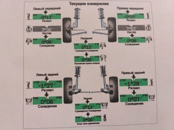

  25. mottor
    mottor Абориген
    10 мар 2015
    2,500
    Как и обещал, распечатка
    Было
    Стало
    Ser4ik и DmitriyK нравится это.

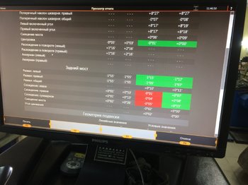

  27. saygon_NN
    saygon_NN Абориген
    14 май 2010
    3,301
  28. mottor
    mottor Абориген
    10 мар 2015
    2,500
    у заводских значений есть диапазон
    мне в одном профильном сервисе делали СР
    тоже все по заводу
    машина была как пьяная шлюха на дороге
    попробую кстати найти фотку того СР, сравним

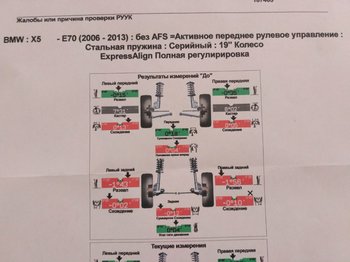

  29. Alexyi07
    Alexyi07 Участник тусовки
    28 июн 2017
    59
    Киньте в личку тел Зеленоградского мастера.
  30. DmitriyK
    DmitriyK Завсегдатай
    31 май 2014
    1,228
    Омская обл.
    Действительно интересно глянуть с профильного сервиса еще картинку. А там делали в прошлый раз, то есть текущие "До" это после предыдущего раза? И давно делали?
