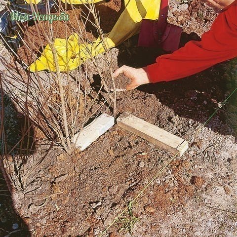

    ДЕЛАЕМ ЖИВУЮ ИЗГОРОДЬ. ФОТО-МАСТЕР-КЛАСС
    20 РАСТЕНИЙ, ИЗ КОТОРЫХ ЛУЧШЕ ВСЕГО ДЕЛАТЬ ЖИВЫЕ ИЗГОРОДИ:
    1. Сирень обыкновенная. Отлично поддается стрижке, но осуществлять её можно только через год и после отцветания.
    2. Шиповники (ржавчинный, коричный, обыкновенный и др.). Растут в любой почве.
    3. Орешник, или лещина. Не любит тень, но растет в любой почве.
    4. Чубушник. Красивые кустарники с ароматными цветами. Отлично поддаются стрижке.
    5. Бирючина. Дает невысокие бордюры и изгороди, хорошо поддается стрижке. Зимой ветки обмерзают, но весной отрастают вновь. Любит плодородную почву.
    6. Боярышник. Этот кустарник позволяет создать красивую плотную изгородь. Любит хорошее освещение, растет в любой почве.
    7. Граб. При помощи стрижки можно сформировать плотные средние и высокие изгороди.
    8. Ирга обыкновенная, канадская, колосоцветная. Растет в любой почве, хорошо переносит тень. Имеет съедобные плоды и красивые соцветия.
    9. Жимолость. Переносит тень, растет в любой почве, хорошо поддается формированию.
    10. Бересклет европейский. К почве проявляет среднюю требовательность, имеет красивые плоды.
    11. Рябинник. Имеет красивые цветы, любил влагу, переносит тень, растет с большой скоростью.
    12. Дерен (красный, сибирский). Плоды черного или белого цвета. Нетребователен в уходе, отлично стрижется.
    13. Пузыреплодник. Может вырастать достаточно высоким, отлично поддается стрижке, имеет красивые плоды и цветы.
    14. Ель. При помощи стрижки ели можно создавать средние и высокие густые изгороди. Ели нужна суглинистая почва.
    15. Туя западная. Позволяет создавать низкие, средние и высокие изгороди. Ей также нужна суглинистая почва.
    16. Смородина (черная, красная, альпийская, золотая). К почве неприхотлива, выносит тень.
    17. Спирея. Кустарники спиреи растут до 1,5-2 м. в высоту. Отлично поддаются стрижке, красивоцветущие. Любят свет, к почве нетребовательные.
    18. Кизильник. Не очень высокий, любит свет, растет в любой почве. Горизонтальный кизильник можно использовать для создания бордюров.
    19. Клен. Эти небольшие деревца или высокие кустарники позволяют сформировать высокие изгороди.
    20. Магония. На зиму необходимо укрывать. Отлично поддается стрижке, позволяет создавать низкие изгороди и бордюры.
