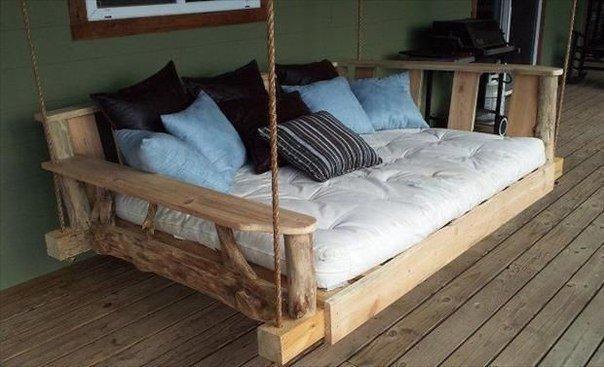

    Кстати, выложу вашу качель -
    И добавлю ещё - качель-кровать -
    Подвесные диваны и качели на веранде -

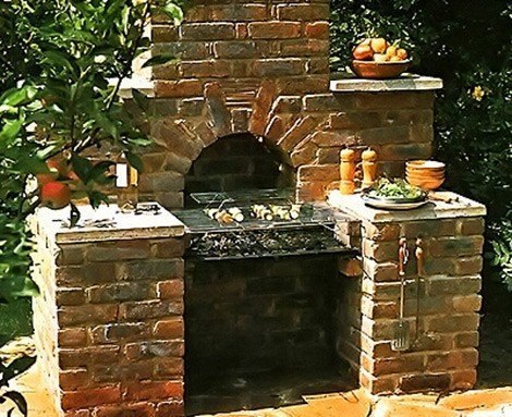

    КИРПИЧНЫЙ МАНГАЛ СВОИМИ РУКАМИ
    Приготовленную на мангале еду любят все: готовка и еда на свежем воздухе в теплую погоду – очень приятное занятие. Если вы часто устраиваете вечеринки, такой мангал идеально подойдет вам, так как он отличается долговечностью.
    Для мангала высотой 1,606 м, шириной 1,565 м и глубиной 832 мм понадобятся следующие материалы:
    377 кирпичей;
    4 бетонные плитки размером 441х441 мм и толщиной 30 мм;
    30 плиток размером 150х 150 мм и толщиной 8 мм;
    6 овальных сланцевых плиток диаметром около 50 мм и толщиной 8 мм;
    40 кг цемента и 160 кг песка для изготовления строительного раствора 1:4;
    9 деревянных брусков длиной 192 мм, шириной 35 и толщиной 22 мм (для перемычек шаблона);
    1 доска длиной 460 мм, шириной 35 и толщиной 22 мм (штангенциркуль);
    1 доска длиной 1,7 м, шириной 35 мм и толщиной 20 мм (правило);
    2 листа фанеры длиной 720 мм, шириной 360 и толщиной 6 мм (для шаблона);
    18 гвоздей по 30 мм;
    решетка для гриля: около 640- 685x348х50 мм.

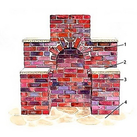

    Общий вид мангала (рис. 1).
    Рисунок 1
    1. Декоративная арка над очагом.
    2. Бетонные плиты (образуют большую рабочую поверхность).
    3. Выступы для установки гриля.
    4. Готовое патио или специально заложенный фундамент.

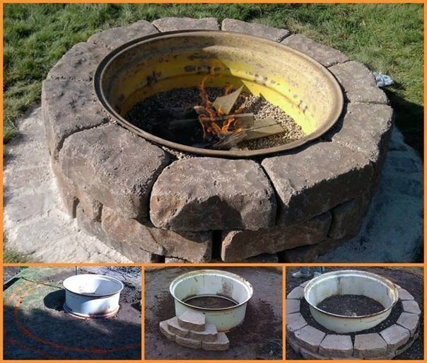

    Каменный мангал своими руками
    На мангале из камня в виде колодца, можно готовить сосиски, шашлыки, рыбу, курицу или же использовать как уютный очаг, отлично вписывающийся в ландшафт участка. Вся работа займет у вас день - полтора, а потому приступим, не теряя времени.
    Подготовка. Сам мангал строится из стеновых блоков на ваш выбор. Камень должен быть сухим. В центре мангала делаем небольшое углубление, 50-60 см и заполняем его гравием. Камень лучше укладывать сухим методом. Но, если вы все же решили использовать цемент, делайте это с внешней стороны. В противном случае при высоких температурах раствор даст трещину. Бочка с водой и ковшик должны находиться рядом, во избежание возникновения пожаров.
    Теперь о том, что необходимо. Стенные блоки, стальное кольцо под размер мангала, металлическая решетка, гравий, песок.
    Круг. Яму, вырытую под мангал, заполняем песком и гравием и закладываем первый уровень камней. Снаружи также насыпаем гравий. Укладываем второй уровень камней, вставляем стальное кольцо, на котором и будет располагаться будущая жаровня. Укладываем еще один слой камней, оставляя между камнями небольшие пространства для обеспечения прохождения воздуха к огню. Когда завершите кладку, насыпьте в яму мангала гравий. Устанавливаем решетку мангала и добавляем последний круг камней. Мангал - колодец готов!
    Кострище своими руками из стального колёсного диска -
