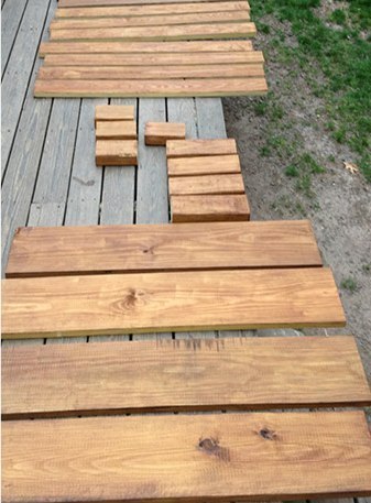

    Позволю прокомментировать.
    Доски обрабатывать нельзя, плёнку использовать тоже. Для компостной кучи нужен воздух, это в советах по обустройству вычитал )) Пинотекс - яд...

    А я на опыте. Второй такой ящик уже. Один зреет, второй заполняется и так чередую. Всё отлично перепревает. Краска только снаружи.

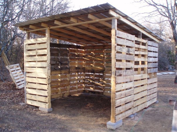

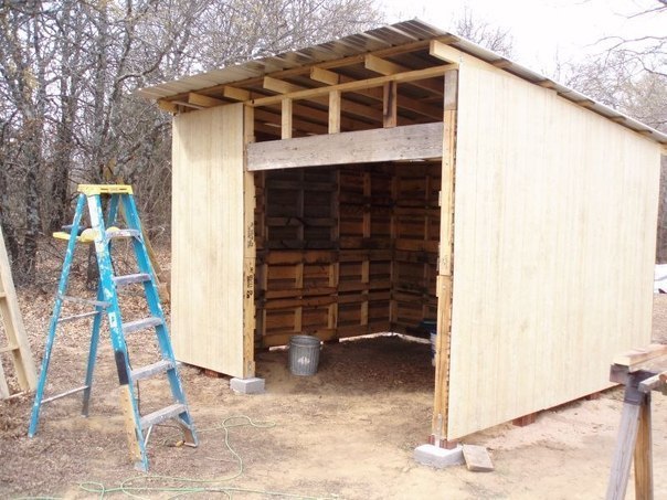

    Вернёмся к поддонам ?? :D:D
    Строительство сарая из деревянных поддонов

    Я такой "сарай" в Перловской за 15 т.р. в месяц сдавал,с апреля по сентябрь.

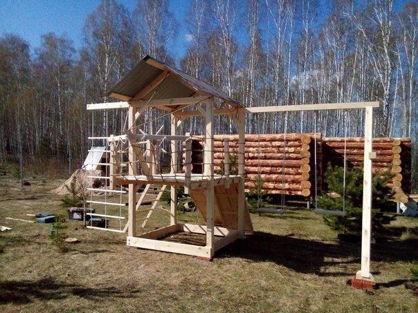

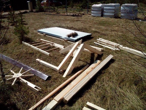

    По простому, своими руками -
    Детский городок. Песочница, горка, качели, скалолазка.
    К сожалению без размеров.

    Автор молодец!Собирали раз такой готовый городок с напарником, все слова сказали. Лучше бы две теплицы собрали.

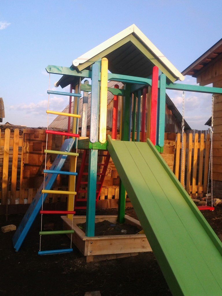

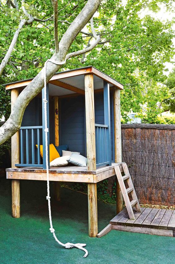

    Ещё немного вариантов построек для детей.

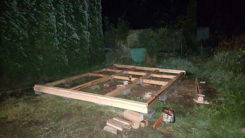

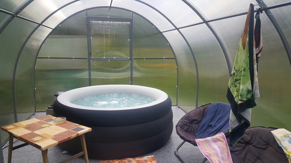

    Неплохой дачный вариант -
    Теплица для джакузи 300 на 400 см своими руками за 2 недели.
    Фундамент: бетонная плитка 40 на 40см, основание: брус - 10 на 10, пол: доски 15 на 5 на 300 см, древесина предварительно обработана маслом для террас, пол покрыт коммерческим линолиумом с защитным покрытием 0.6 мм, толщина 4 см, линолеум положен на клей. Каркас: теплица Ювис 3 на 4 м, щели между каркасом и линолиумом проклеены герметиком, покрыто брониррваным поликарбонатом 4 мм. Подсветка встроена над дверью в виде светодиодной ленты: в качестве отражателя вырезан кусок пвх потолка белого цвета и закрыт поликарбонатом для рассеивания света.

    В такой только умереть и стухнуть) там такое пекло будет на солнышке)
