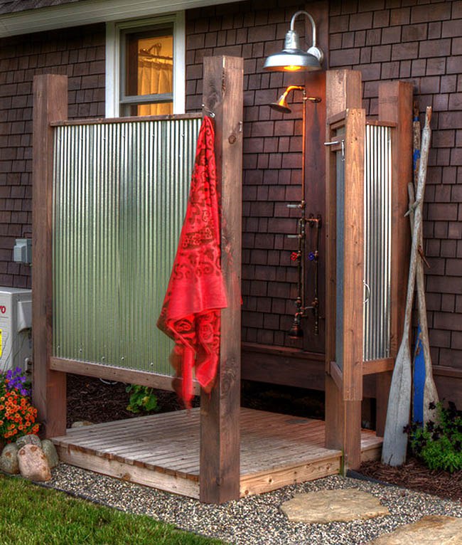

    Апнем тему .. ))
    Летний душ для дачи: несколько интересных идей (правда, лето уже заканчивается)

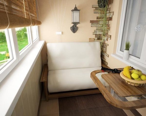

    Идея для балкона

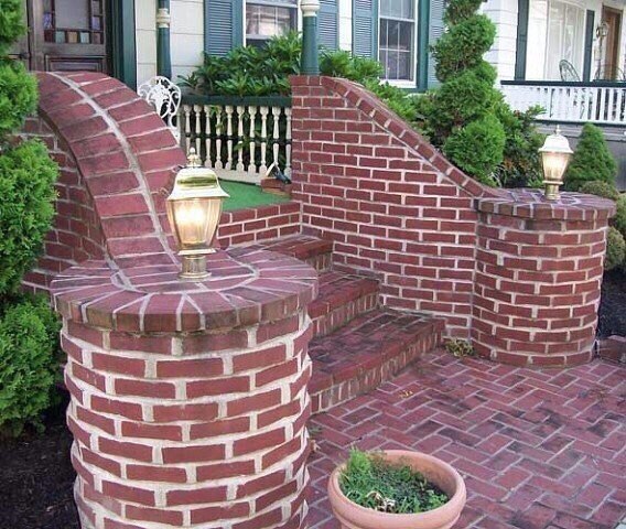

    Не совсем "своими руками", но вот идеи для вдохновения - крыльцо.

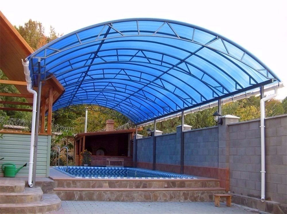

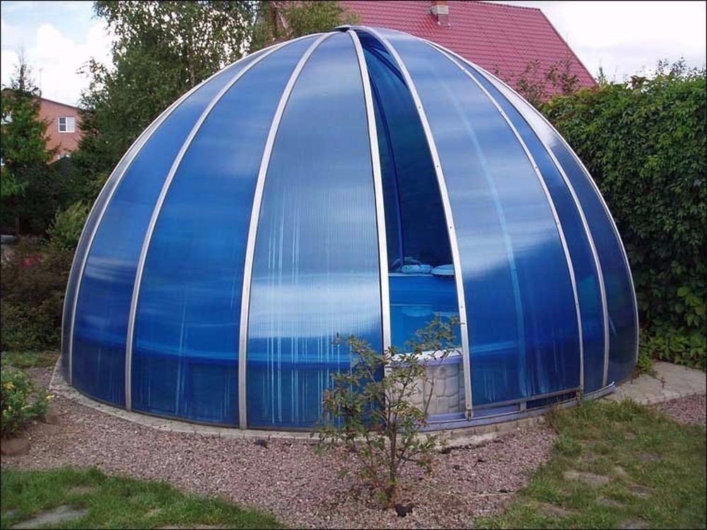

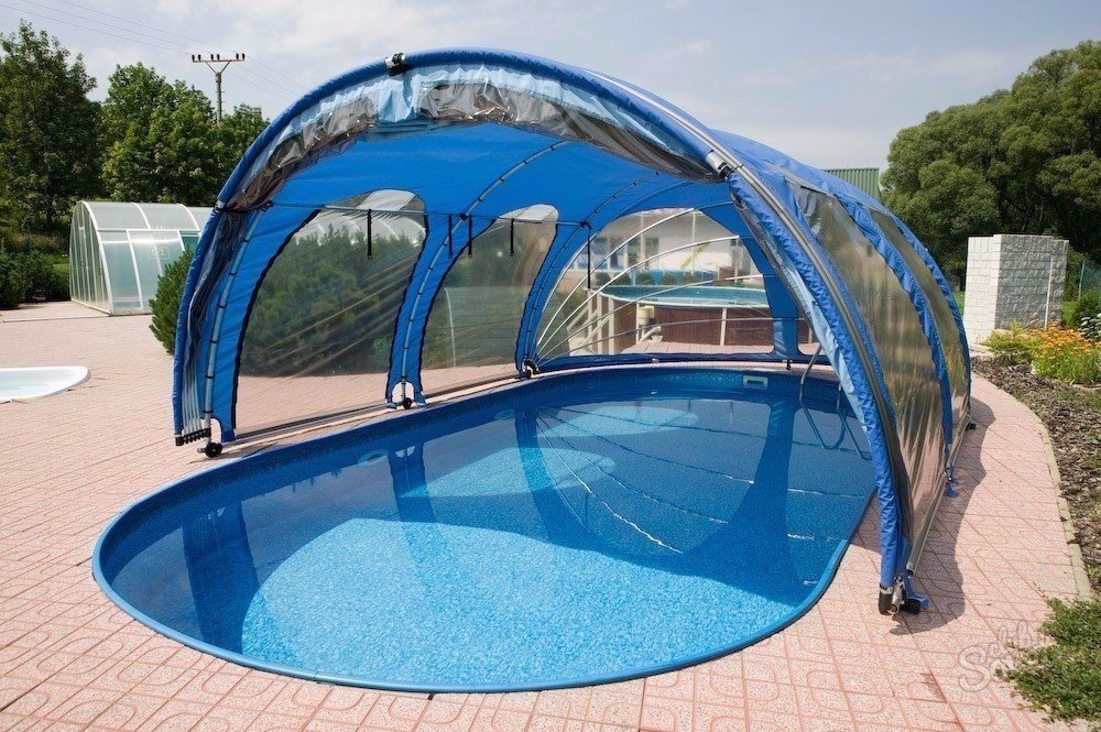

    Опять же - не только своими руками, но - идеи для вдохновения.
    Павильон для бассейна на даче. Новые идеи.

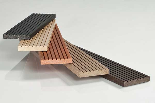

    Террасная доска - укладка своими руками: пошаговая инструкция.
    Террасная доска или как ее еще называют декинг – материал достаточно новый, но уже успевший полюбиться многим домашним мастерам. Его можно использовать для различных строительных целей, будь то декорирование садовых дорожек, обшивка пола террасы, да и для отделки помещений он подходит идеально, в общем, такой вот отличный и универсальный материал. Далее в статье я бы хотел поговорить о том, как правильно произвести укладку террасной доски своими руками, не привлекая профессионалов.
    Основные плюсы декинга
    Изготавливают террасную доску из древесной стружки, смешанной с различными полимерами, на выходе получается древесно – полимерный композит (ДПК), обладающий отличными эксплуатационными качествами и массой достоинств, вот некоторые из них:
    - Экологическая чистота. Для изготовления декинга используют только, экологически чистые материалы, без примесей вредных веществ;
    - Влагостойкость. ДПК не боится влаги и на нем не образуется грибок, благодаря таким свойствам его с успехом можно использовать даже для декорирования садовых прудов и бассейнов;
    - Эксплуатационные характеристики. Срок службы данного покрытия исчисляется десятилетиями, без особой потери качества.
    Необходимый инструмент
    Для работы нам понадобятся следующие инструменты:
    1 Дрель;
    2 Пила;
    3 Уровень строительный;
    4 Шуруповерт;
    5 Простой карандаш.
    Подготовительные работы
    Для успешной укладки террасной доски необходимо в обязательном порядке подготовить основание и материал.
    Начнем с подготовки материала. После покупки и доставки декинга к месту укладки, его необходимо извлечь из упаковки и оставить на улице на 1 – 2 суток. Делается это для того что – бы ДПК адаптировался к местному климату и «отлежался».
    Следующий шаг — это подготовка чернового основания. Обычно, монтаж террасной доски производят на лаги, а вот лаги можно смонтировать или прямо на грунт или на бетонный фундамент.
    Если вы решили произвести укладку на грунт, то основание подготавливается следующим образом:
    6В месте предполагаемого монтажа, делаем вибротрамбовку грунта;
    7Засыпаем подготовленную поверхность щебнем (средней фракции), слой не должен превышать 9 – 10см;
    8Сверху, щебень засыпаем слоем песка в 4 – 5см;
    9Поверх получившейся «подушки» накладываем арматурную сетку.
    В случае, когда укладку планируется произвести на бетонный фундамент, потребуется залить монолитную плиту, подробнее как это сделать читайте здесь. Единственный нюанс, который нужно учесть состоит в том, что ее нужно сделать с небольшим уклоном, чтобы предотвратить "застой" влаги.
    Итак, основание подготовлено, и мы переходим к монтажу опорных лаг. Они могут быть изготовлены, как из металла, так и из дерева, минимальная их толщина должна быть не менее 40мм. Деревянные лаги лучше всего выбирать из твердых хвойных пород, влажностью не менее 25%.
    Важно: Если вы собираетесь эксплуатировать основание не под навесом, то деревянные лаги в обязательном порядке обрабатываются антисептиком.
    Еще один важный момент состоит в том, какой интервал выдерживать между лагами. Он зависит от способа укладки террасной доски.
    10Параллельная укладка – между лагами выдерживается 40 - 50см.
    11Под углом в 45 градусов – расстояние между лагами не должно превышать 25 - 30см.
    12Под углом в 30 градусов – 15 - 20см.
    Закреплять лаги с основанием рекомендуется скобами из алюминия или нержавейки.
    Террасная доска – укладка своими руками
    Укладку можно произвести двумя разными способами:
    1. Скрытый способ. Монтаж ДПК производят, используя специальные кляймеры, такие как «гвоздек классик, твин и мини твин».
    2. Открытый способ. В данном случае все проще, на досках делают разметку, высверливают по разметке подходящие отверстия и саморезами с антикоррозийным покрытием закрепляют их к основанию.
    Совет: При открытом способе монтажа, саморезы выделяются на поверхности, для их маскировки можно использовать подходящую затирку.
    В качестве примера рассмотрим укладку декинга закрытым способом на кляймер «гвоздек классик» или как его еще называют ключ.
    Шаг 1: Первый элемент будущей конструкции крепим на саморезы открытым способом.
    Затем по краю доски в лаги вбиваем под углом в 45 - 60 градусов кляймеры, их в свою очередь подбиваем молотком к краю доски и закручиваем шуруп в отверстие на кляймере. Для более полного понимания процесса обязательно посмотрите видео инструкцию, представленную ниже.
    Важно: Если ваше покрытие будет стыковаться с каким ни будь зданием или сооружением, то не забывайте оставлять компенсационный зазор между стеной и покрытием в 10 – 15мм.
    Шаг 2: К закрепленной первой доске с установленными кляймерами, подгоняем второй элемент и резиновым молотком аккуратно прибиваем его к кляймеру. Таким способом закрепляем все оставшиеся элементы. Обратите внимание что при такой сборке террасной доски последний элемент тоже нужно крепить на саморезы.
    Шаг 3: После монтажа всего покрытия, края досок декорируем специальными защелкивающимися или закрепляемые на шурупы заглушками. На этом монтаж декинга можно считать завешенным.

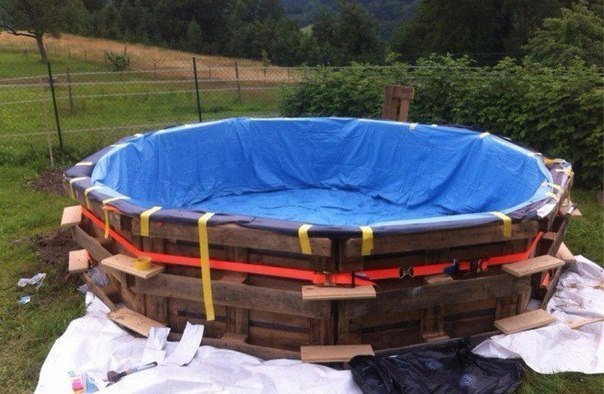

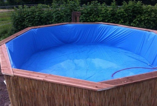

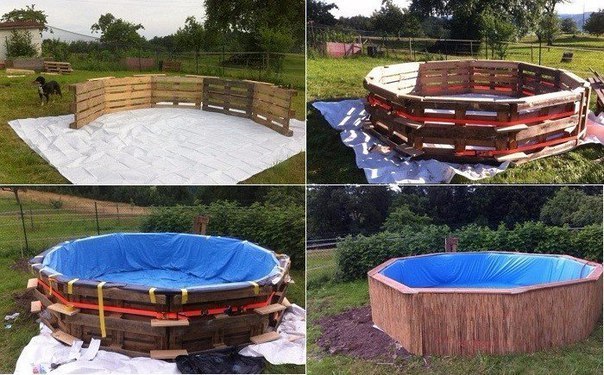

    Возвращаемся к теме поделок из поддонов - ))))
    Как самому построить бассейн из простых деревянных поддонов: дешевле и практичнее не придумаешь ! :D

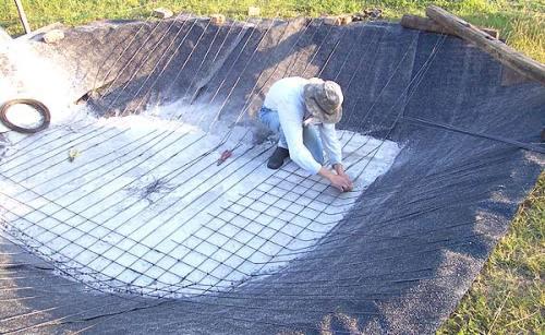

    Водоем своими руками
    В этой статье вы узнаете, как построить искусственный водоем своими руками из железобетона. Почему выбран именно этот материал, сколько стоит устроить водоем на даче своими руками, а также подробная инструкция с фотографиями этапов строительства. Изучив материал данной статьи, вы без проблем сможете все повторить.
    Хочу сказать, что водоем можно еще сделать из пластиковой чаши и специальной пленки. И на первый взгляд это кажется намного дешевле, но на самом деле все не так.
    Каждый владелец загородного дома мечтает о собственном водоеме и, конечно же, рано или поздно воплощает свою мечту в жизнь. Независимо от того из какого материала сделан водоем он станет прекрасным украшением участка.
    Планировалось построить водоем объемом около 6 м3. Пластиковые формы, которые были в магазине, стоили около 500$ и это за объем в 2 м3. Долговечность водоема приблизительно 10 лет, да еще и легко его повредить и 2 м3 это максимальный объем. Более надежными будут формы для водоема из стеклопластика их срок службы 25 лет, но стоят они значительно дороже.
    В общем, было принято решение сделать водоем из железобетона. К водоему были следующие требования: глубина не более 70 см, чтобы вода прогревалась, и был безопасен для детей. Растение в нем не планируется высаживать и рыб запускать тоже.
    1. Первым делом нужно определиться с местом расположения водоема, например на заднем дворе, в саду.
    2. Вырываем яму нужной глубины и формы. Дно необходимо делать плоским с уклоном 1:100 в одну из сторон, чтобы было удобно сливать воду.
    3. На дно укладываем рубероид внахлест. Он будет служить в качестве гидроизоляции. По краям нужно сделать напуски, чтобы их отогнуть при установке опалубки. Высота надземной чаши планируется 20 см.
    4. Укладываем на дно бетонную смесь марки М200, толщиной 5 см. Для приготовления бетона нужно использовать цемент, песок и щебень в соотношении 1:2,5:3,5. Желательно добавить пластификатор.
    5. Делаем армирование из проволоки диаметром 4 мм. Проволоку нужно связать в сетку с ячейкой 10 – 12 см.
    6. Снова на дно укладываем бетонную смесь толщиной 5 см.
    7. Продолжаем вязать армирующую сетку на стенах водоема.
    8. Формируем стены водоема из бетона толщиной 10 см. Чтобы бетон не сползал, готовим его густым.
    9. Отгибаем или отрезаем арматуру в верхней части по уровню.
    10. Подгибаем рубероид и формируем опалубку для надземной части водоема. Для этого просто нужно подсыпать грунта под рубероид.
    11. Укладываем бетон в верхней части.
    Ровняем высоту стенок водоема
    12. Высоту стенок ровняем по уровню.
    13. Укладываем на стены и дно выравнивающий слой раствора его толщина должна быть не менее 2 см. Для приготовления раствора нужно использовать цемент и песок в соотношении 1:1.
    14. Тоже проделываем и с верхней частью.
    15. Бетонная чаша водоема должна выстояться 28 дней. Бетон нужно периодически увлажнять и закрыть от попадания прямых солнечных лучей.
    16. Вскрываем бетон акриловой грунтовкой в 3 слоя. Это сделает бетон более прочным, гладким и водонепроницаемым.
    17. Делаем подсыпку верхней части и наполняем водой.
    Водоем готов, наслаждаемся проделанной работой.

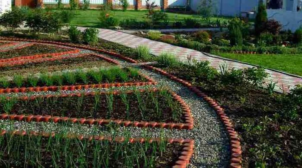

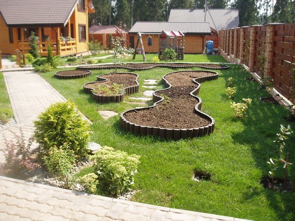

    Декоративный огород

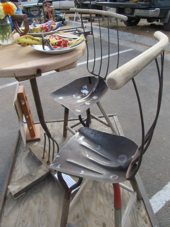

    Присядем на вилы? ))

    Здесь популярно выражение "г,,,,, на лопате."))

    Креативно! :)

    Вот эта понравилась
    И сразу пара вопросов
    Ну чтоб не расползлась - понятно, в земле стяжки.
    А как сверху красиво угол подъема выполнить чтоб плавный без ступенек и шипов от обрезки вышел :shock:
