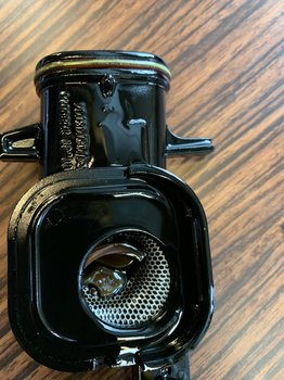

    Пробег 125тыс.ничего не свистело,посторонних шумов не было,решил поменять цепи,и как оказалось вовремя,куски пластика уже былив маслоприемнике!На машине тапку в пол не топлю,весь пробег по трассе.
