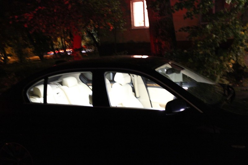

  18. Thunder
    Thunder Старики-разбойники
    23 авг 2006
    35,639
  19. Элит-Дом
    Элит-Дом Завсегдатай
    26 июл 2010
    1,493
    Иркутская обл.
  20. Tery
    Tery Старожил
    16 апр 2014
    5,724
    Поставил два оригинальных комлекта БМВ поскольку есть личт пакет, круто выглядит яркий белый свет не гомосящий в голубизну, никаких миганий, морганий и прочей фигни, диоды притухают! Точно как Мтеки в глазках, вид салона сразу освежился с новым светом.Люди не ставьте в B M W всякий китайский хлам, BMW desrves only BMW !
