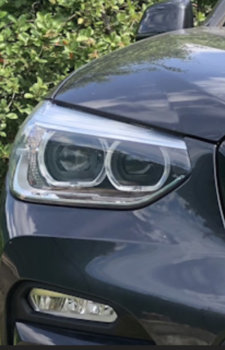

  2. Lightning72
    Lightning72 Абориген
    5 июн 2018
    2,905
    Да, поворачиваются за рулем. С расширенным функционалом. Вот фото
    #32 Lightning72, 27 ноя 2024
    Graff66 нравится это.
  3. Graff66
    Graff66 Абориген
    11 июн 2018
    3,973
    Свердловская обл.
    Ну изначально то ты утверждал что поворачивает только адаптив, а потом достал кролика из шляпы)
    #33 Graff66, 28 ноя 2024

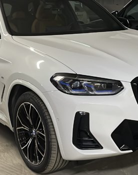

  8. detredwings
    detredwings Участник тусовки
    23 сен 2011
    147
    Кемеровская обл.
    Спасибо за подробный разбор дорестовых фар :) жаль интересуемый меня рест прошел стороной.
    Но вот на зарубежном форуме нашел разбор и там пишут что на ресте физически блок ближнего света фар не поворачиваются с поворотом руля. Также говорится что на ресте идут матричные фары и поворотных блоков в принципе нет.

  15. detredwings
    23 сен 2011
    147
    Кемеровская обл.
    Раз уж на то пошло, то про дорест я и сам написал в шапке темы - с ним вообще все максимально понятно.
    вот получается что у меня тоже должны поворачиваться - конструкция LED и Laser идентична на ресте, блок ближнего света одинаковый, отличие в наличии блока лазерного дальнего и в декоративных планках синего цвета.
    плюс вот нашел картинку из конфигуратора реста, где текстом написано что фары должны следить за поворотом руля.
    Вот все как будто сводится к тому что должны у меня фары поворачивать. Но для полной уверенности хочется парочку реальных отзывов от владельцев LCI с Led фарами. Пока только увидел ответ по Laser от Novatech

  21. detredwings
    23 сен 2011
    147
    Кемеровская обл.
    Местный дилер сказал что эти фары (LED на LCI) все-таки не имеют поворотных блоков, только вверх-вниз.
    Но вот выше скрин с конфигуратора UK если не ошибаюсь и там английским по белому написано про повороты вместе с рулем. В российском конфигураторе такого описания к слову нет)
    Прост на всех попавшихся обзорах и при зрительном сравнении видно что блок ближнего-дальнего идентичен (+ на Laser есть синие вставки и блок самого лазера) и не дает покоя мысль, что если это одна и та же конструкция, то LED тоже должны поворачивать :) Может реально программно заблокирован этот функционал? или может зрительно они одинаковы, но нет привода на поворот вправо-влево? Но почему тогда в UK конфигураторе написано что поворачивают..
    Но Ваш ответ насколько вижу первый в этой теме именно про LED LCI и ситуация как у меня. Можно еще парочку таких ответов и смириться с тем что LED не поворачивает ближний с рулем :)
  22. AMP
    AMP Старики-разбойники
    26 авг 2008
    15,531
    Просто бриты не дочистили конфигуратор :)
