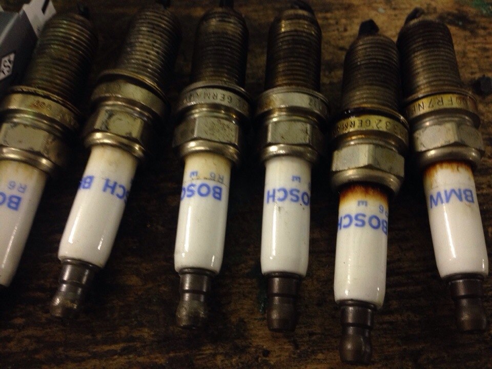

     Менял на 85 тыс. 530, сервисмен сказал что часто официалы бмв меняют 4 из 6 свечей, часто с этим сталкивался, хотя в заказ-наряде пишут что поменяны все 6, мою машину походу именно такие "спецы" и обслуживали. По совету поставил вот такие ngk, бош говорят мол уже не торт
    вот фото свечек на 85 000

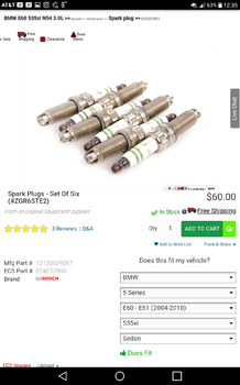

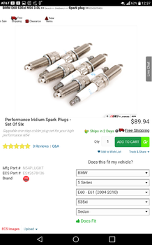

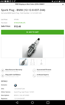

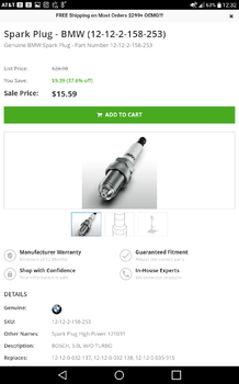

    Вот решил поменять свечи, хочу оригинал, но не пойму какой он, ngk или bosh BMW?
    Screenshot_2018-04-28-12-37-13.png Screenshot_2018-04-28-12-35-30.png Screenshot_2018-04-28-12-32-36.png Screenshot_2018-04-28-12-31-39.png

    В оригинале под одним и тем же номером может быть как NGK так и Bosch

    Возьму бош (12-12-0-037-244), вроде подходит для турбированого двиг.
