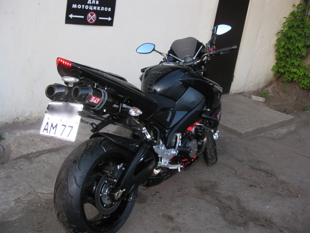

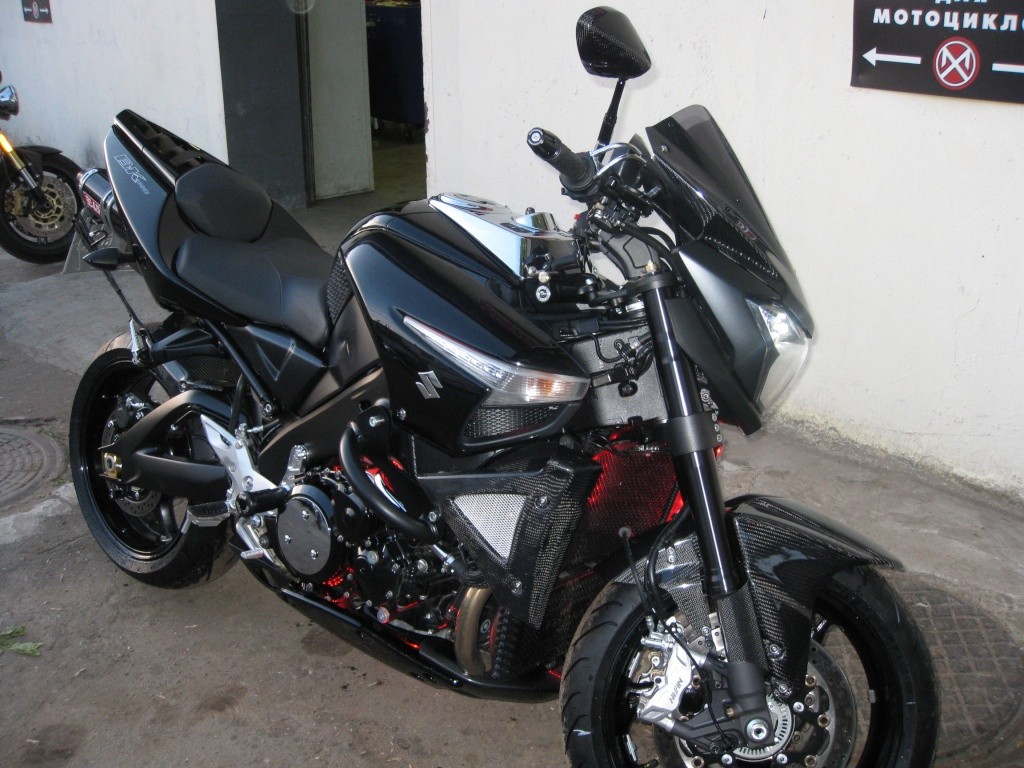

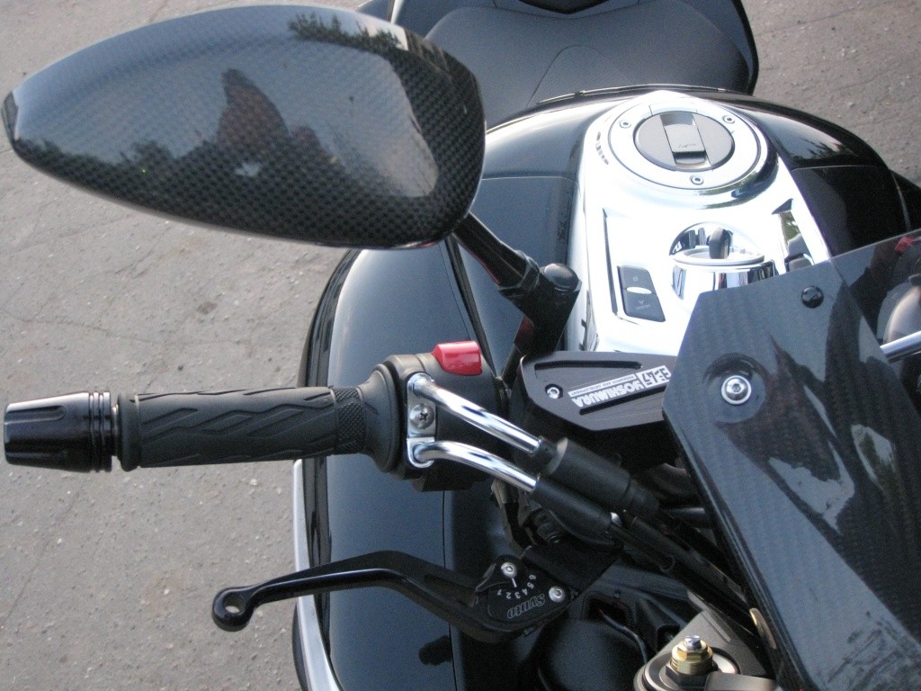

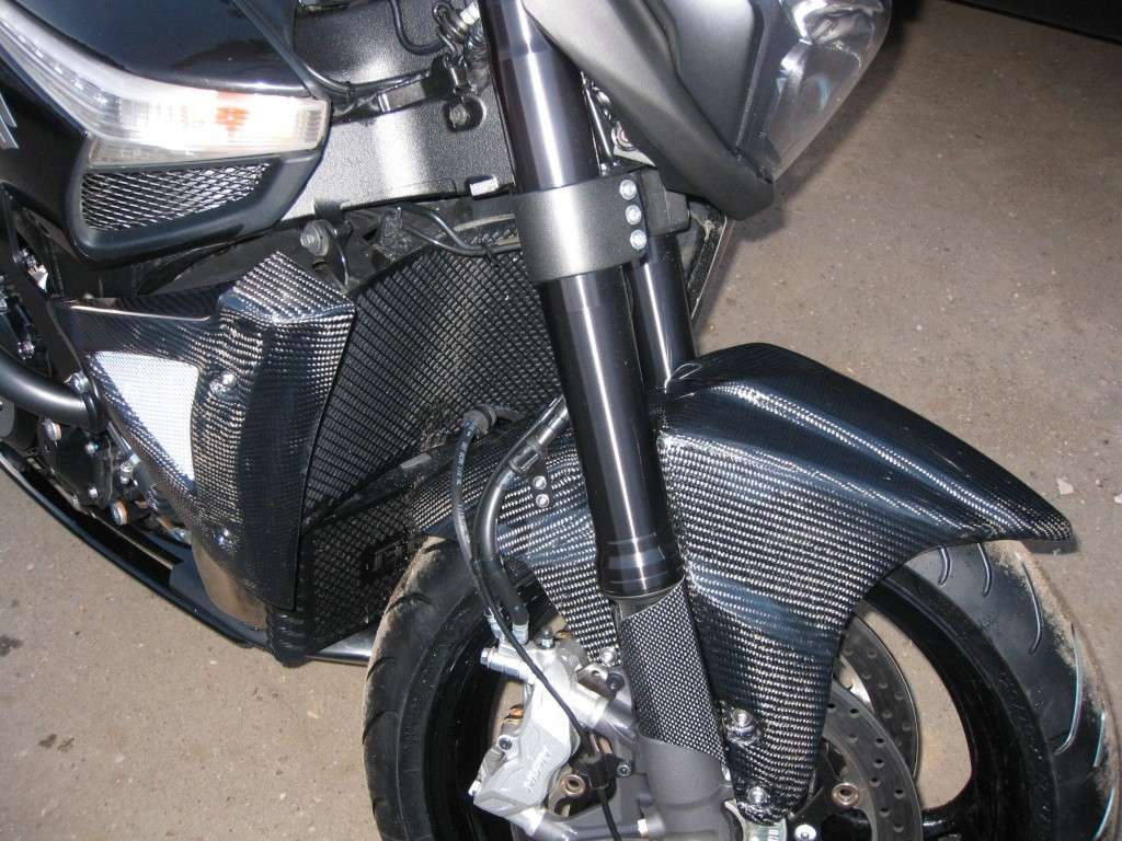

    Наклейку уже снял :p
    Это не хрени... это торс! :)
    Считаю, что так безопаснее. Вес, однако, совсем не маленький :)
    Мартин, смотри на новые поворотники!!! :)
    По-моему, новые поворотники в унисон хвосту и новым зеркалам.
    Зеркала значительно легче штатных, за счёт карбона. Более обтекаемы и видно всё отлично!
    Грузики поставил от Ёши, вибраций не прибавилось, хоть они и легче!
    Защита радиатора и переднее крыло, всё-таки, будут из карбона... Осталось ждать не долго.
    Немного отснял сегодня:
    Знак фтопку :)

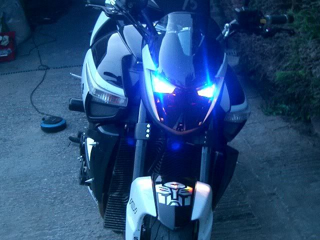

    фара понравилась :)
    the transformer is born[​IMG]

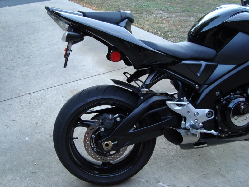

    B-KING from USA

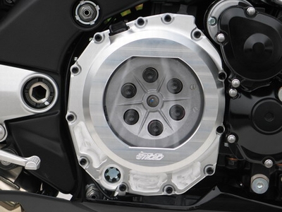

    Небольшое обновление - установил на мот защиту крышек генератора, сцепления и стартера. Выбор был не простой, так как были рассмотрены массы вариантов различных дуг, слайдеров и т.п. Дуги были отметены по эстетическим характеристикам, хотя они обеспечивают высокий уровень защиты. Слайдеры, подобной конструкции
    [​IMG][​IMG]
    тоже отмелись, так как опыт показывает, что при падении или боковом ударе они могу легко повредить не только крышку, но и вырвать куски металла из картера, так как работают на излом, на длинном рычаге.
    Поиски нормальной защиты увенчались успехом
    в карбоновые накладки на крышки встроены слайдеры. Крышки крепятся на силиконовой подушке, которая работает как амортизатор и позволяет мягко распределить нагрузку по все площади крышки. Накладки многослойные, в накладке крышки сцепления 12 внешних слоев + встроенный слайдер, которые будут противостоять протиранию крышки, при, не бай Бог, падении.
    Защиту установил по причине того, что крышки выдающегося двигателя :rock: неприлично торчат и ни чем не защищены вообще + поездки по серпантину и планируемые дальняки заставляют думать о надежной, легкой и красивой защите.
