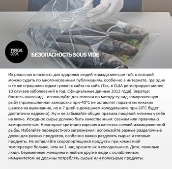

    Я так думаю, что мясо грудок гуся и утки - совсем не для длительного приготовления в сувиде. То есть - приготовить-то можно, но с обязательными предварительной засолкой и добавлением жира - своего, даже у жирного гуся, явно недостаточно. Именно поэтому просто отлично получается конфи из утиных ножек и крыльев, а вот утиные грудки сувид меня разочаровали - проще и вкуснее их было бы по-старинке поджарить. И, кстати, готовил я грудки при температуре до 60 - а точнее, при 58 градусах. И всего около 2-х часов. Слишком разное мясо у гусиного-утиного филе и на окорочках...
    И еще возможная причина неудачи с гусем - может, ты просто не дал мясу хоть немного "созреть"? Думаю, что парнОе мясо, каким способом его не готовь, обречено быть сухим.
    ЗЫ, При 62 градусах яичный белок обязан начать скоагулироваться.
    https://sousvide.mirta.ua/sous_vide_eggs_time_and_temperature
    Если признаков начала загустевания нет - значит, сувид врет. Мой, например, "Razorri" врет, занижая показатели на 0,5 градусов ровно. У "Steba" показания были точны.

    7 дней в домашнем холодильнике - это из серии "очень вредные советы". :)
  29. The Healer
    The Healer Старожил
    27 дек 2014
    5,256
    Что-то пропустил.. Согласен. Лучше опираться не на эти рекомендации, а на СанПиН
