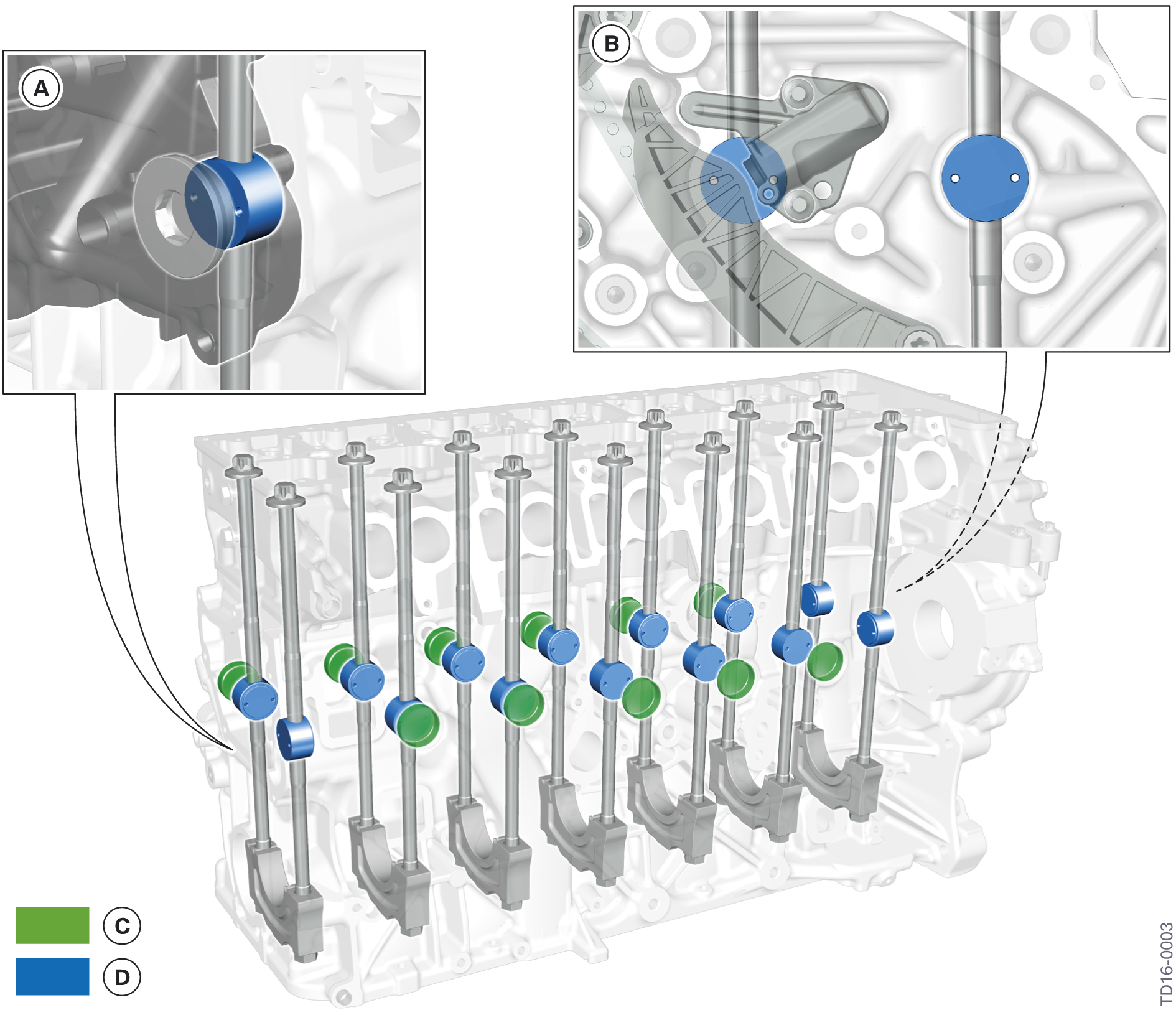

    Други, перекинул сюда пост одноклубника из другой темы. Посмотрите про HIP-литьё и натяжные анкеры на B57S.

    Блин, класс! А у Вас есть технический тренинг BMW по этому мотору на русском языке? Или ткните, где про него почитать. Спасибо!
  15. Романычь
    Романычь Живу я здесь
    15 окт 2015
    12,706
    Думаю не прокатит
