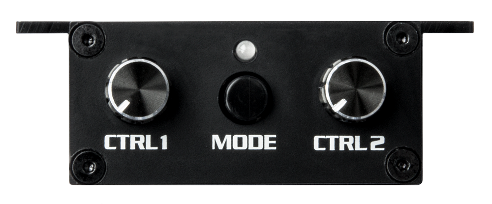

    Audison подкупает наличием пульта выносного для настройки, на матчапе не видел такого.

    У Match тоже есть выносной дистанционный пульт управления Match URC.3.

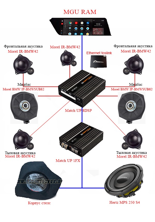

    основная печалька в том, что ни один метод при хармане с RAM не позволит работать штатным сигналам так, как задумано производителем.
    Хотя не совсем: если все подключить по высокому, то будет. Только звук будет - отстой.
    Снял все, что установили в Интексе. А как установили - опишу отдельно (частично здесь уже было) и, наверное, на яндексе. Пусть публика знает что такое халтура!...

    штатные сигналы на 100%, как задумано производителем, работать не будут.
    На сколько я понял со слов поставщика, задний парктроник будет пищать спереди и, при поканальном подключении, в режиме радио не будет средних частот. А при полу-поканальном, видимо, радио не будет вообще.
    пусть установщики отпишут - им виднее
    по установке, с фотами отпишу позднее.

    В X6 G06 улучшение штатной музыкальной системы, до премиального уровня, реализовано с помощью адаптера Ethernet -TosLink Audio Box, владелец результатом очень доволен!

    4,390
    думаю, все очень рады за довольного владельца! Штатные сигналы работают штатно?

    Мальта
    а где динамики в стойках сзади? или переделывали не из хармана? в версии hifi 10 канальнвый проц нафиг не нужен.

    Да, устанавливаем, но только привезённые владельцами автомобилей, мы не продаём эту продукцию.
    Задние парктроники звучат во всех динамиках, тыловых и фронтальных одновременно, и это было начиная с E-серии при переходе на оптику, в этом нет никакого секрета, все про это давно знают. Хотите качественный звук ... приходится чем-то жертвовать, в данном случае, правильной работой парктроников.
    А про средние частоты и полностью неработающее радио для нас это новость ... нам тоже было интересно узнать детали. )
    Не в одной из сделанных нами машин не встречали данной проблемы.
    Согласны, "в версии hifi 10 канальнвый проц" избыточный ... поэтому и применили UP8DSP! ) ... по этой же причине и в стойках нет никаких динамиков! )

    4,390
    что-то еще работает криво помимо парктроников?
    у парктроников разная тональность и есть графика плюс камера. Это, на мой взгляд, не та проблема, чтобы отказываться от качественного звука, если она единственная

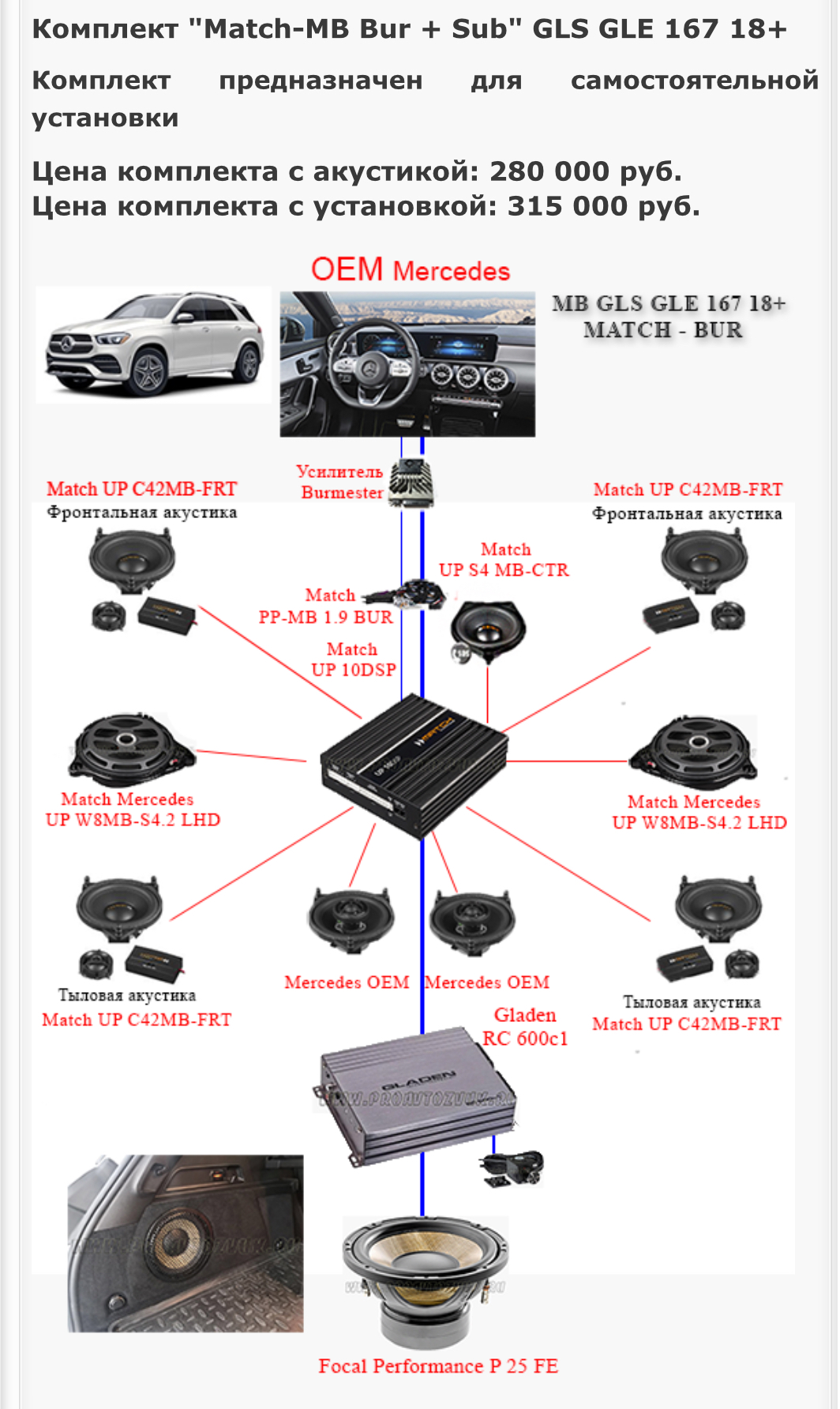

    9 июл 2012
    3,212
    Может не мудрить и поставить эту сборку? Как она с точки зрения баса и прослушивания рэпчика и электроники?
